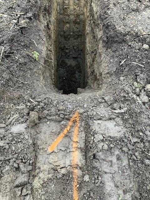

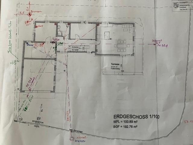

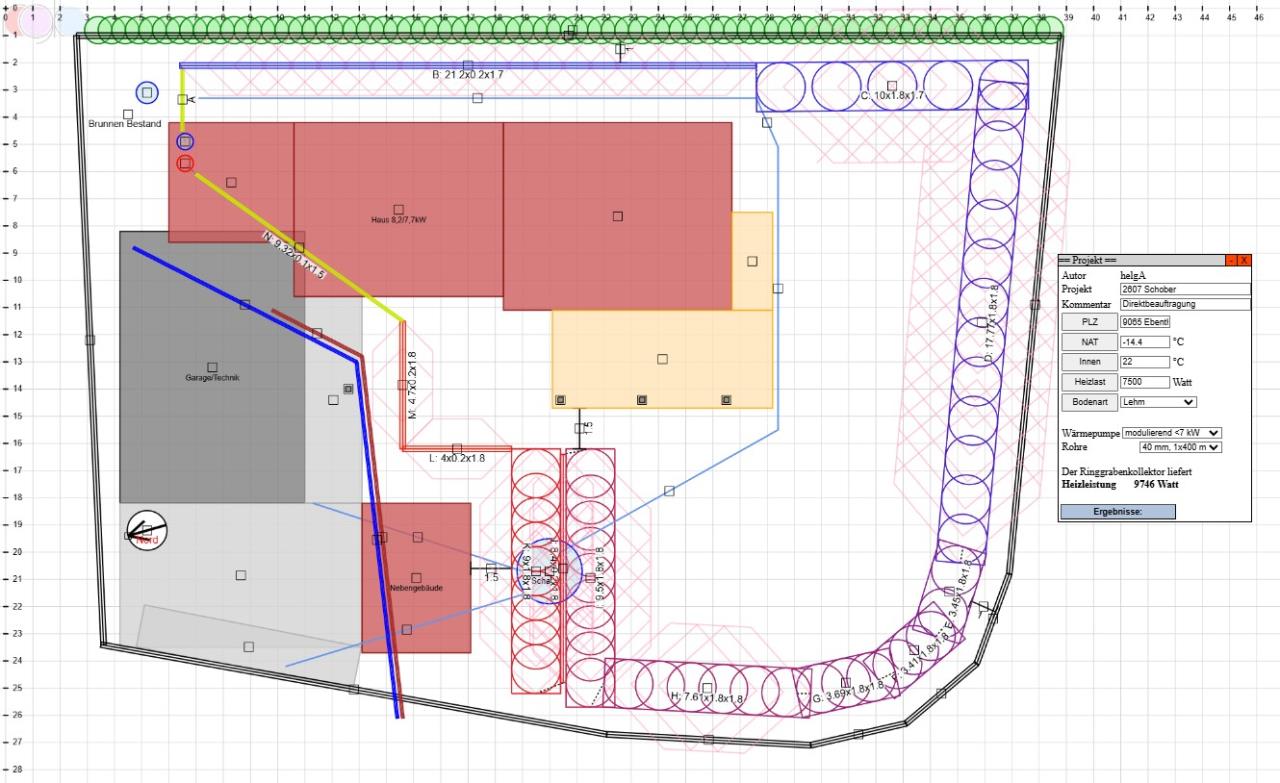

Die Planung des RGK RGK [Ringgrabenkollektor] schreitet voran. Wir haben Probeschürfungen für die Bodenbestimmung vorgenommen, ich hab mir so einen kleinen China Bagger angeschafft den man auf der Baustelle sowieso immer braucht. Spielzeug für Erwachsene.
Die Plannung vom RGK RGK [Ringgrabenkollektor] hab ich in die Hände eines erfahrenen Forumskolleg(in) emoji gelegt.
Puh bei der Planung muss man einiges berücksichtigen.
  • Baufläche für ein späteres Gartenhaus freihalten
  • Sickerschacht richtig platzieren (kurz hab ich auch über eine Flächenversickerung nachgedacht aber dann aus Kostengründen verworfen.
  • Leitungsquerungen berücksichtigen.
  • Aushub planen, da kommt eine Menge Material zusammen
usw.
Das Grundwasser liegt derzeit bei ca 1.8m, der RGK RGK [Ringgrabenkollektor]  wird auf diese Tiefe gelegt.
Die Abwasserleitung und Trinkwasserleitung kreuzen den RGK RGK [Ringgrabenkollektor] was eigentlich kein Prlem darstellen sollte.
Der Sickerschacht  liegt genau in der RGK RGK [Ringgrabenkollektor] Fläche, die Schläuche sollten rundgerum gelegt werden. Meine Idee wäre den Sickerschaft über den RGK RGK [Ringgrabenkollektor] zu setzen. In diesem Bereich gibt es dann ca. 20 cm Überdeckung mit Material.
Hat jemand sowas schon mal realisiert?

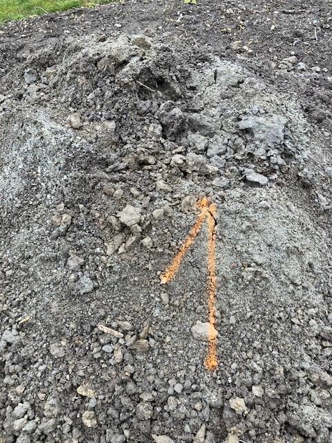

Folgende Bodenschichten sind vorhanden
  • Aufschüttung Erde ca. 50-60cm
  • Mutterboden Braunerde ca. 30-35cm
  • Lehmschicht ca. 15cm
  • Feiner Sand 20-30-cm
  • Danach Schotter 0-60 Korn
Ich poste mal ein paar Fotos damit man sich das besser vorstellen kann.
Ich hab da insgesamt 7 löcher gegraben um den Bodenaufbau zu bestimmen.
2026/20260225820884.jpg
2026/20260225671521.jpg
2026/20260225493123.jpg

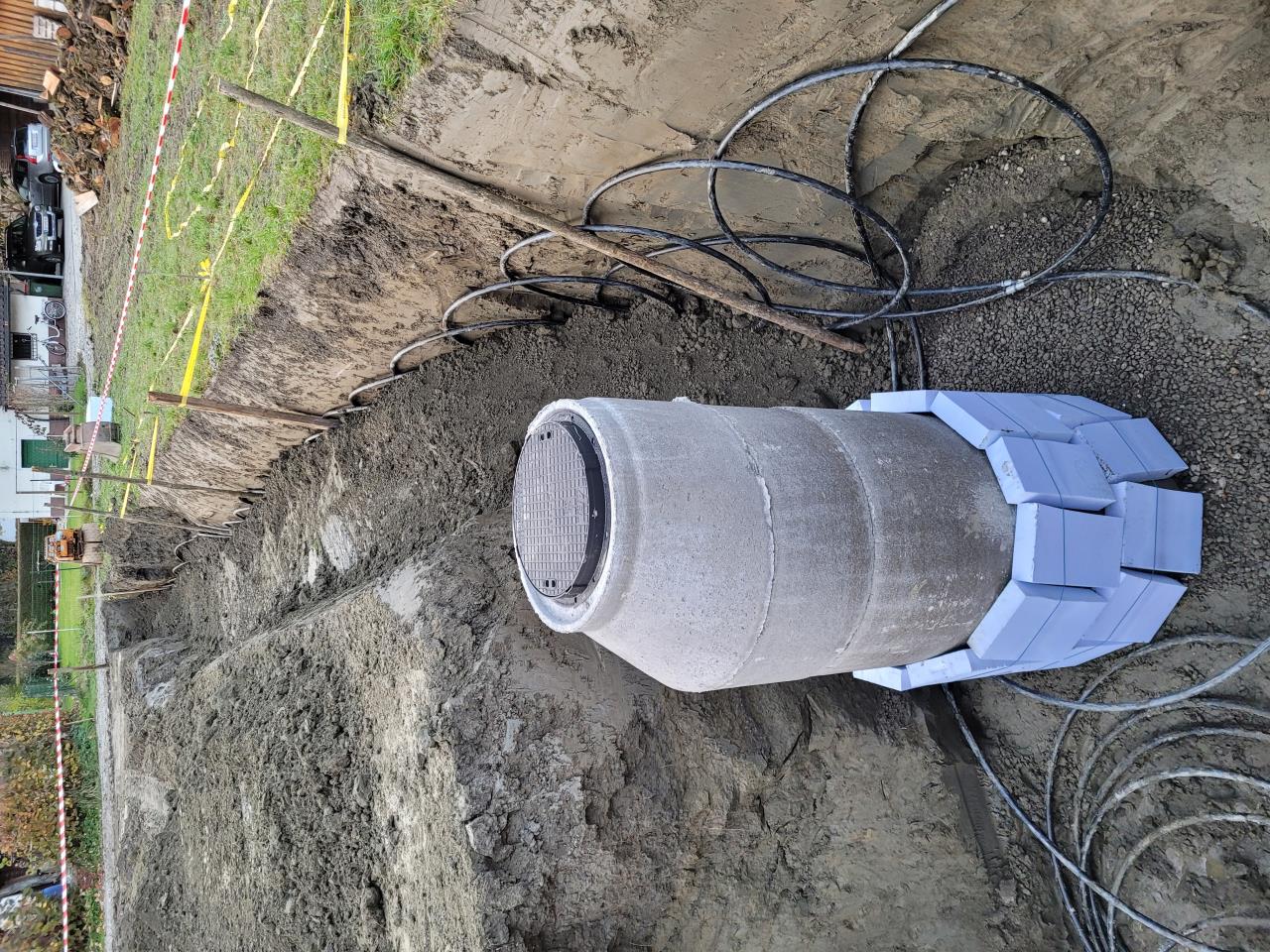

Ich würd den schacht nicht suf den rgk stellen....
Ich hab ihn um den isolierten schacht  rundumgewickelt. Hatte angst vor kalter luft im winter im schach

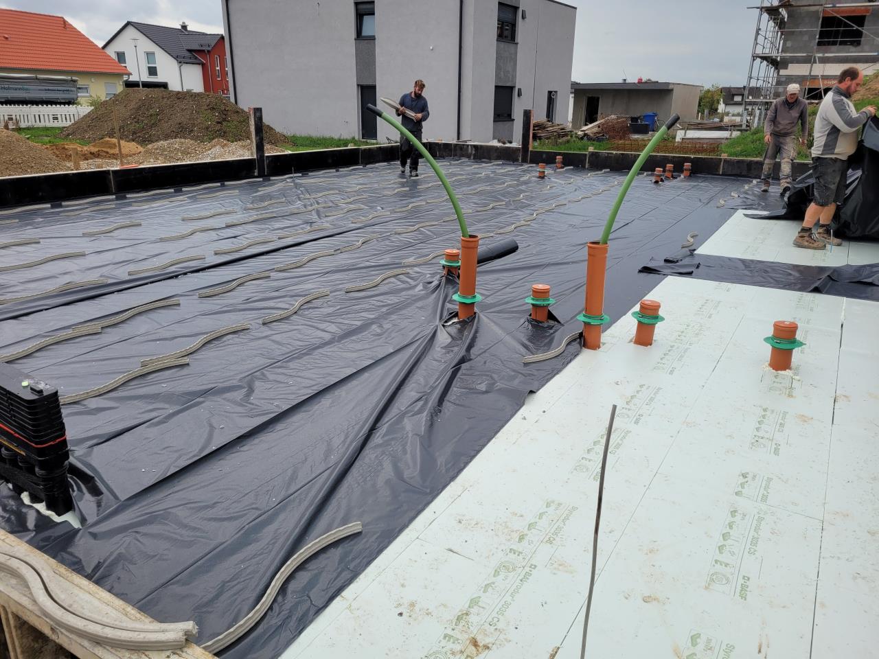

Bezüglich der Verlegung unter der Bodenplatte hätte ich noch eine Frage: Wie habt Ihr das gelöst? Schlauch in 100 Kabuflex und durch die Bodenplatte? Oder Rohr direkt durch die Bodenplatte führen fertig.
Lg Bernhard
  •  christoph1703
26.2.2026  (#14)
bernar schrieb: Bezüglich der Verlegung unter der Bodenplatte hätte ich noch eine Frage: Wie habt Ihr das gelöst? Schlauch in 100 Kabuflex und durch die Bodenplatte? Oder Rohr direkt durch die Bodenplatte führen fertig.
Wir haben Kabuflex unter der Platte und KG-Rohr mit Mauerkragen durch die Platte. Im KG-Rohr eine Ringraumdichtung. Das soll ja alles luft- und wasserdicht sein.

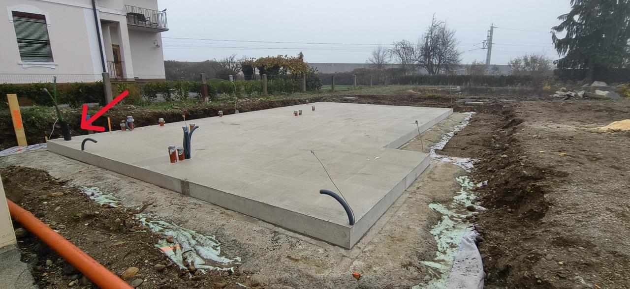

Wir haben die RGK RGK [Ringgrabenkollektor] Rohre erst mal aus dem Boden an einem Pfahl rausstehen lassen. Als die Grundleitungen unter der BP gemacht wurde hat der Installateur so Rohre mit Dichtflansch eingebaut die einbetoniert wurde und unten offen waren. Durch diese Rohre wurde dann später das RGK RGK [Ringgrabenkollektor] Rohr eingefädelt und mittels RDS abgedichtet. Man muss dazusagen dass bei mir das Rohr eine Mauerstärke vom Rand der Bodenplatte reinkommt. So konnte das RGK RGK [Ringgrabenkollektor] Rohr während des Betonierens etc etwas rausgebogen werden und danach eingefädelt.
Würd ich wieder so machen. Find leider keine Fotos....

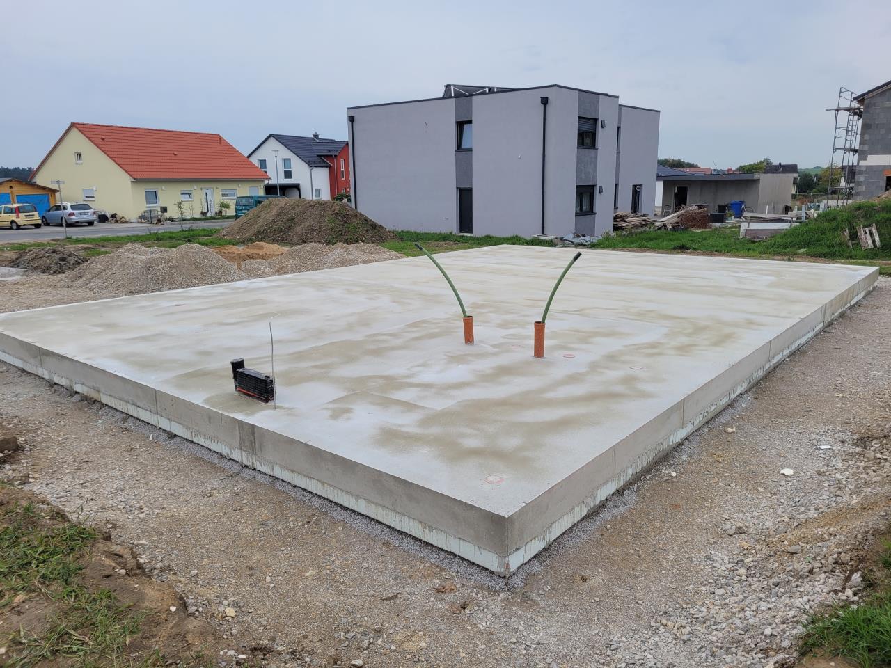

26.2.2026  (#16)
Hab leider kein besseres Bild zur Hand.
2026/20260226135787.jpg
26.2.2026  (#17)
2026/20260226132581.jpg
So sieht das aus.
2026/20260226293710.jpg
Nach der Platte gießen

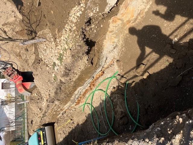

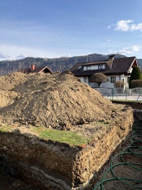

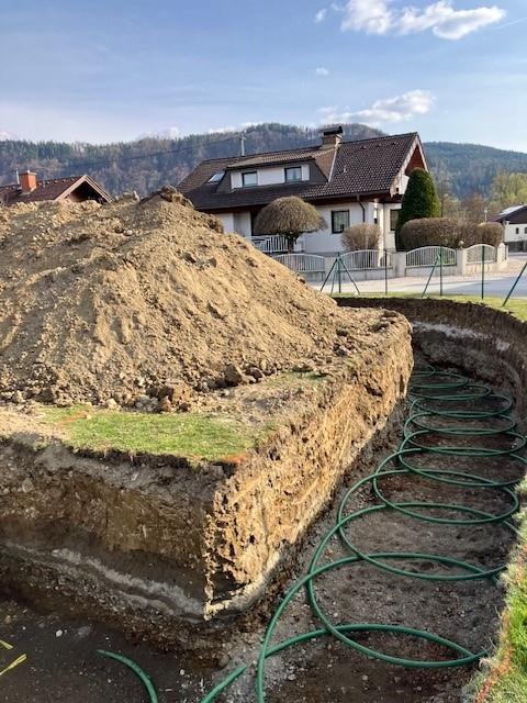

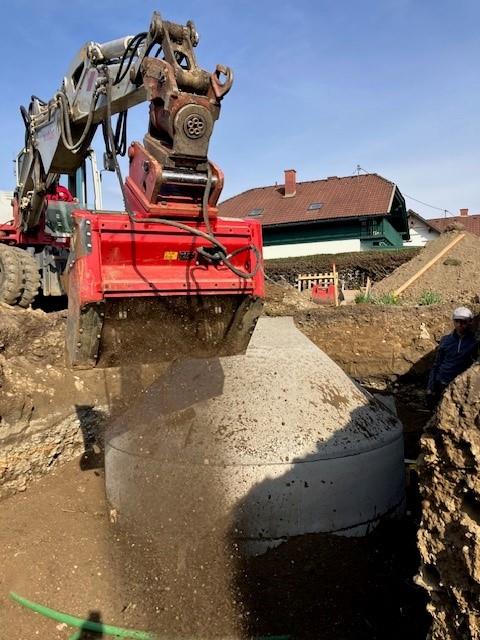

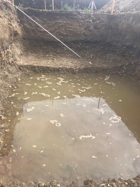

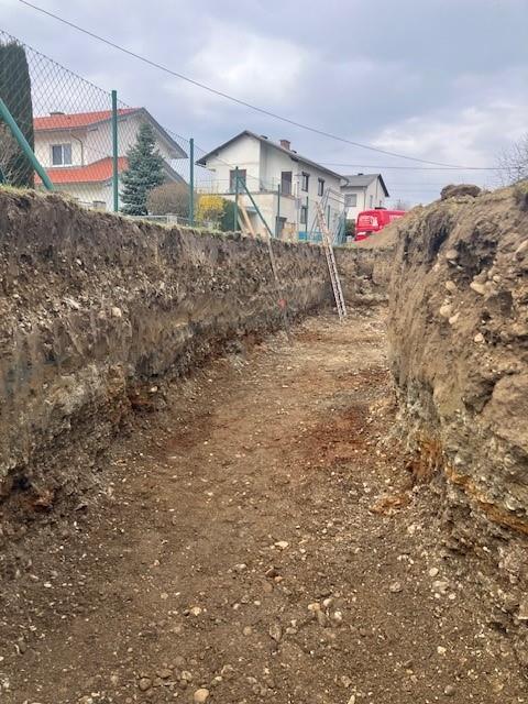

2.4.2026  (#18)
VERLEGUNG RGK RGK [Ringgrabenkollektor]
Wir haben jetzt unserern RGK RGK [Ringgrabenkollektor] verlegt. Hier im Forum wird oft berichtet, so ein RGK RGK [Ringgrabenkollektor] ist in 1 Tag verlegt.
Na ja die Realität schaut etwas anders aus. Unser Garben war ca. 90m lang. Das ergibt bei durchchnittlich 2m Breite und 1,8m Tiefe rund 325m³ = ca. 490to Aushub.
Das ist ganz beachtlich und braucht Platz und Zeit.  Unser Grundstück ist realtiv groß, wir  sind aber mit der Lagerung des Materials in der Nähe des Grabens teilweise an die Grenzen gestoßen.
Beim Baggern sind wir dann auch noch auf einen Absperrer der örtlichen Wasserleitung getroffen, Ich habe vorher Leitungsauskünftte aller Versorger eingeholt. der Absperrer war nirgendwo vermerkt emoji. Gott sei Dank haben wir diesen rechtzeitig bemerkt. Wenn wir den abgerissen hätten wäre unserer ganzer Graben unter Wasser gestanden.
Die Verlegung war dann relativ problemlos, verlegt wurde mit Unterstützung der Fa. Stadlober, ich habe dort einen Monteur für die Verlegung gebucht. Der "Hans" war eine super Typ, man merkt das er reichlich Erfahrung bei Verlegung von RGK RGK [Ringgrabenkollektor] hat.
Selbst verlegen ist sicherlich möglich wenn man genügend Zeit hat, aber wir mussten den Graben relativ schnell wieder zumachen, da wir auch die Baufläche vorbereitet haben und wir nur weitermachen konnten wenn der Haufen Aushub wieder im Loch verschwindet.
Das wäre mir dann zu stressig geworden.
Für das verfüllen des RGK RGK [Ringgrabenkollektor] haben wir eine Seperatorlöffel verwendet, welcher feines Material auf die Schläuche gesiebt hat. Bei den den RGK RGK [Ringgrabenkollektor] Schläuchen ist sowas nicht unbedingt nötig aber sicher von Vortgeil wenn die Leitungen gut und dicht umhüllt sind. Verdichte wurde dann Lagenweise mit einer Ramax Walze.
Wir haben dann insgesamt 3 Tage für die komplette Verlegung benötigt.
2 Tage Aushub mit versetzen eines Sickerschachtes.
1 Tag Verlegen RGK RGK [Ringgrabenkollektor] (verlegen, schweißen abdrücken ca. 6 Std ) und Auffüllen und Verdichten des Grabens.
Lg Bernhard aus Kärnten.

Wozu den Seperator, kostet doch nur unnötig Zeit
Sofern ihr schweren Boden habt, habt ihr hoffentlich verdichtet, ansonsten hast Setzungen Ende nie
  •  bernar
2.4.2026  (#20)
@Lu1994 Seperator ist nicht unbedingt nötig, da aber das Material mit relativ großen Steinen durchsetzt war, wollten wir nichts riskieren wenn mit der Ramax Walze verdichtet wird. Stimmt unbedingt notwendig ist es nicht aber schaden tuts auch nicht.  emoji
