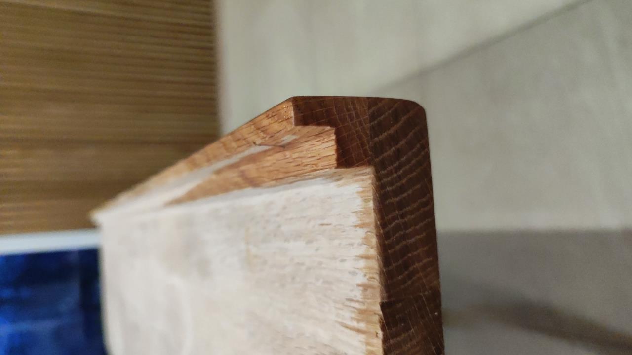

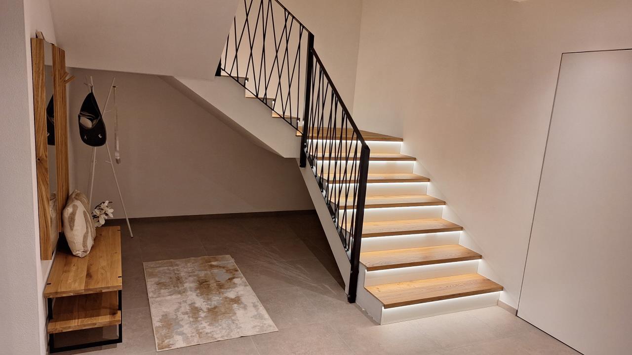

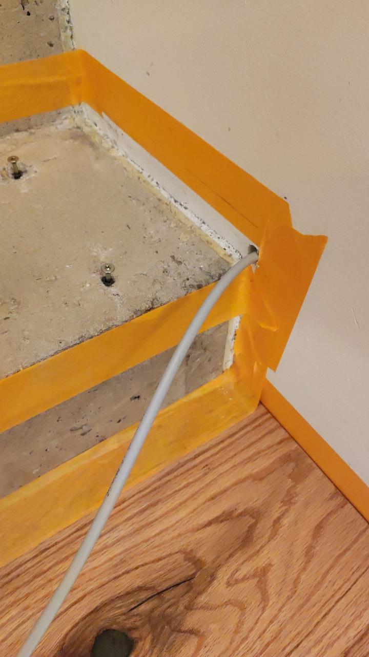

Ich bin aktuell dabei: ich verwende 2cm starke Massivholzdielen, habe sie oben und an den Seiten geölt und unten an der Kante ein Led Profil eingefräst.
zur Montage: 4 Schrauben in Randnähe eingebohrt, diese niveliert, danach 2K Schaum, Diele drauf und etwas beschwert, hält super und es klingt nicht hohl (das war mir sehr wichtig)

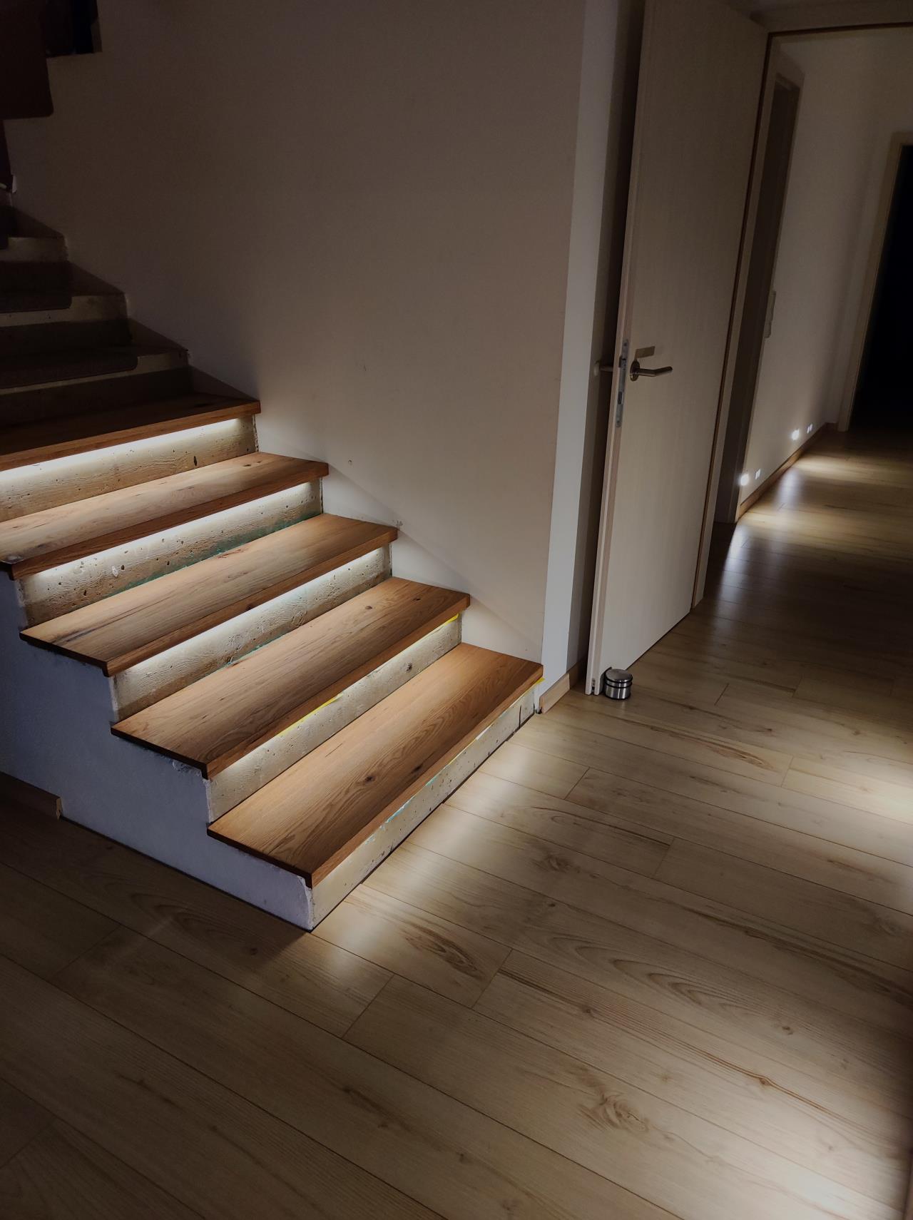

Grüß dich, also auf die Schnelle hab ich folgende Fotos:
2026/2026021197895.jpg
2026/20260211872742.jpg
Spiegel werde ich mit ganz dünnen Vinyldielen machen, wahrscheinlich Betonoptik. Die Wand jeweils unterhalb der Trittbretter werde ich ebenfalls verblenden, die Optik überleg ich mir noch.
Die Bänder sind dimmbar, über Shelly und 80cm Distanzmesser (Infrarotsensor) jeweils am Stiegenanfang werden sie aktiviert.
Kann am WE Details schicken wenn du magst.

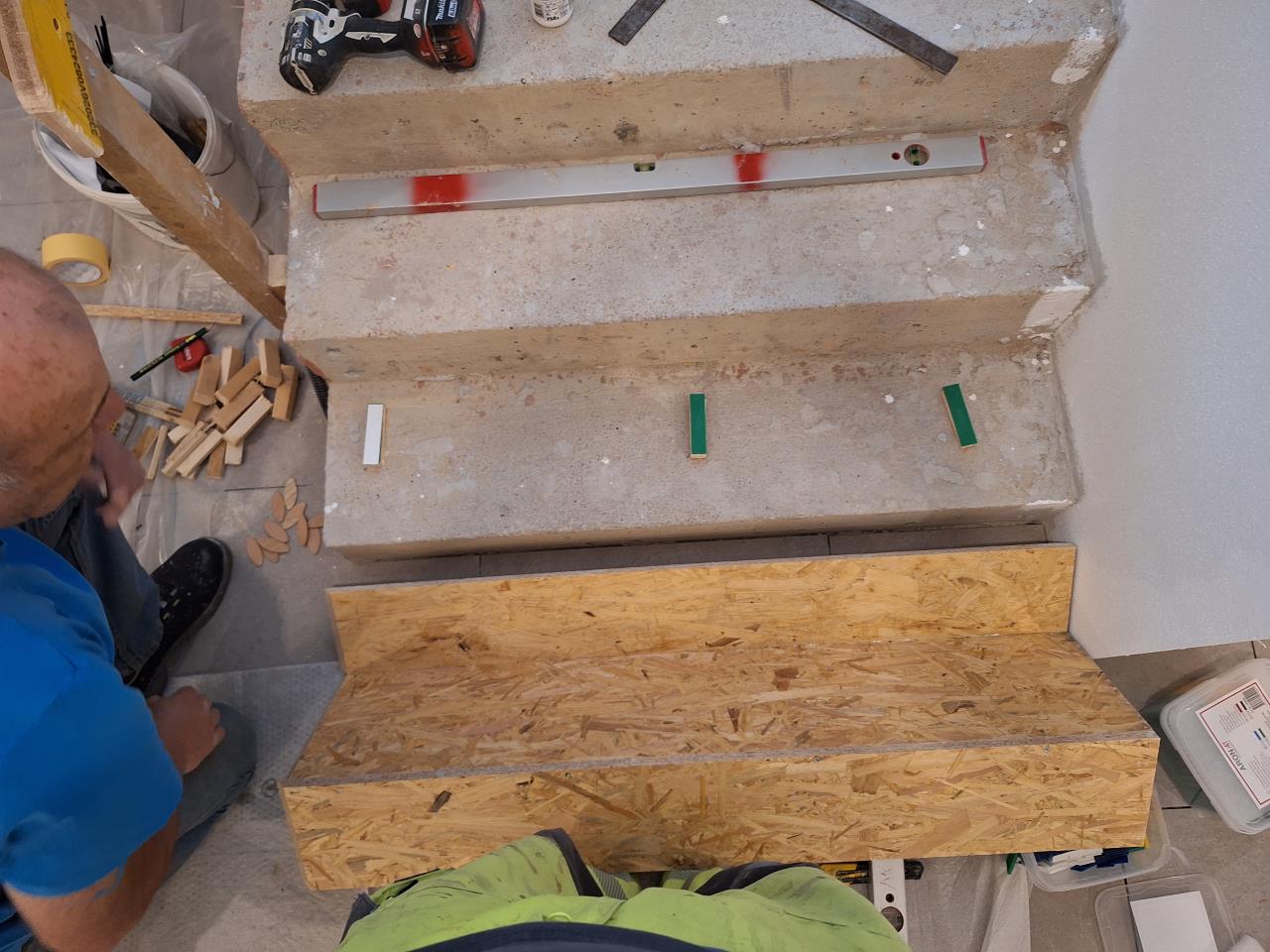

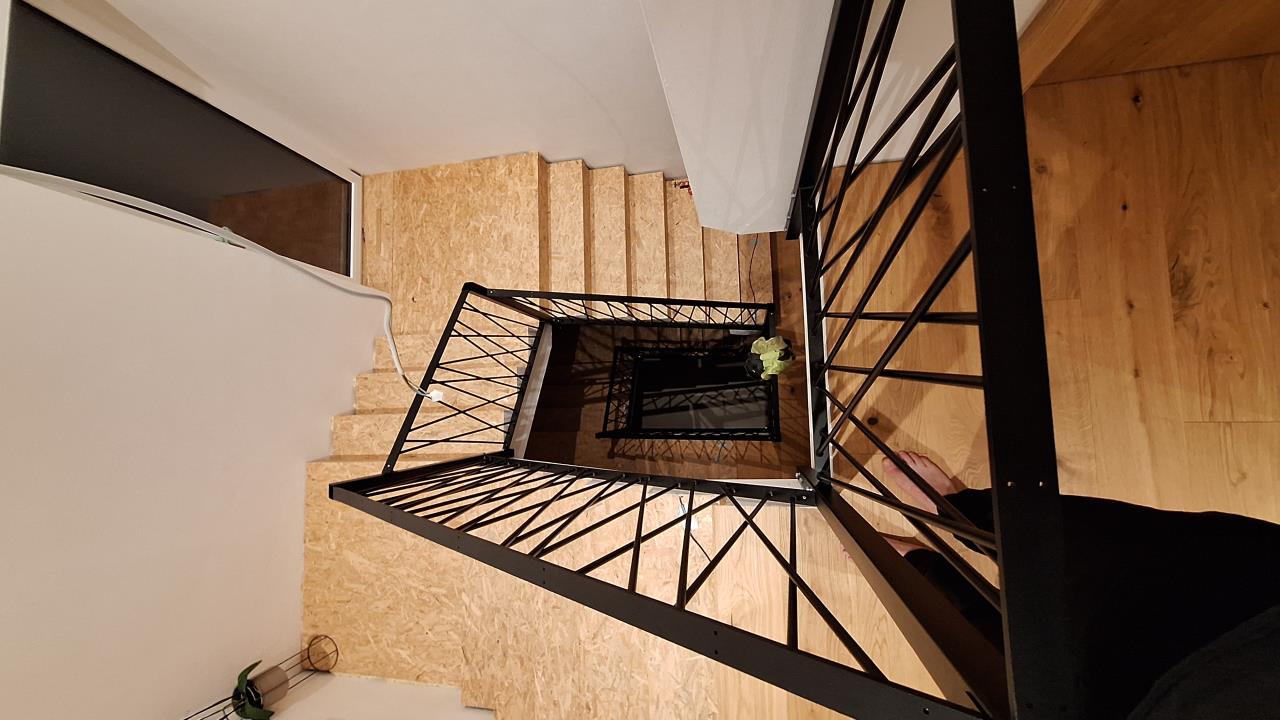

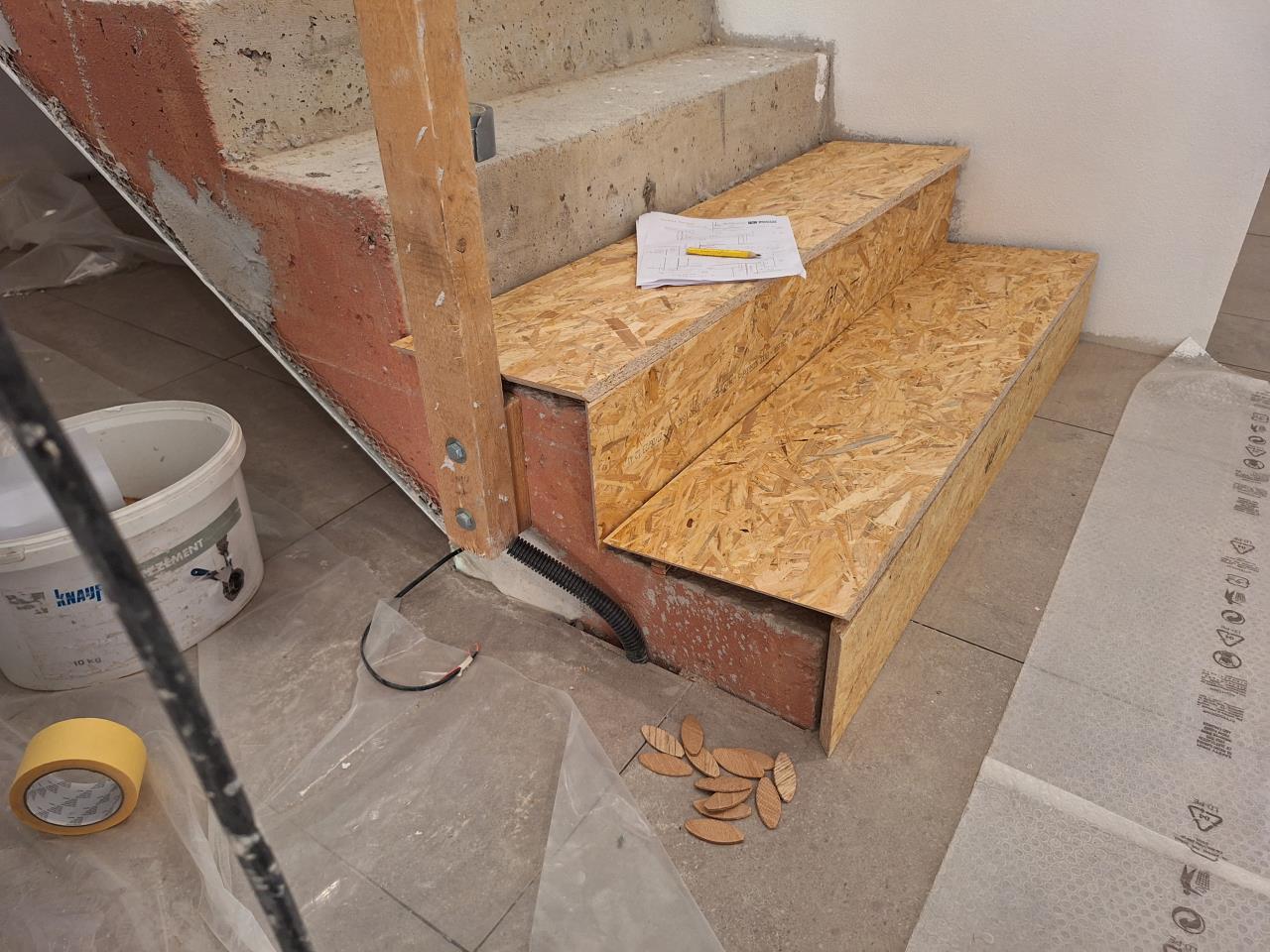

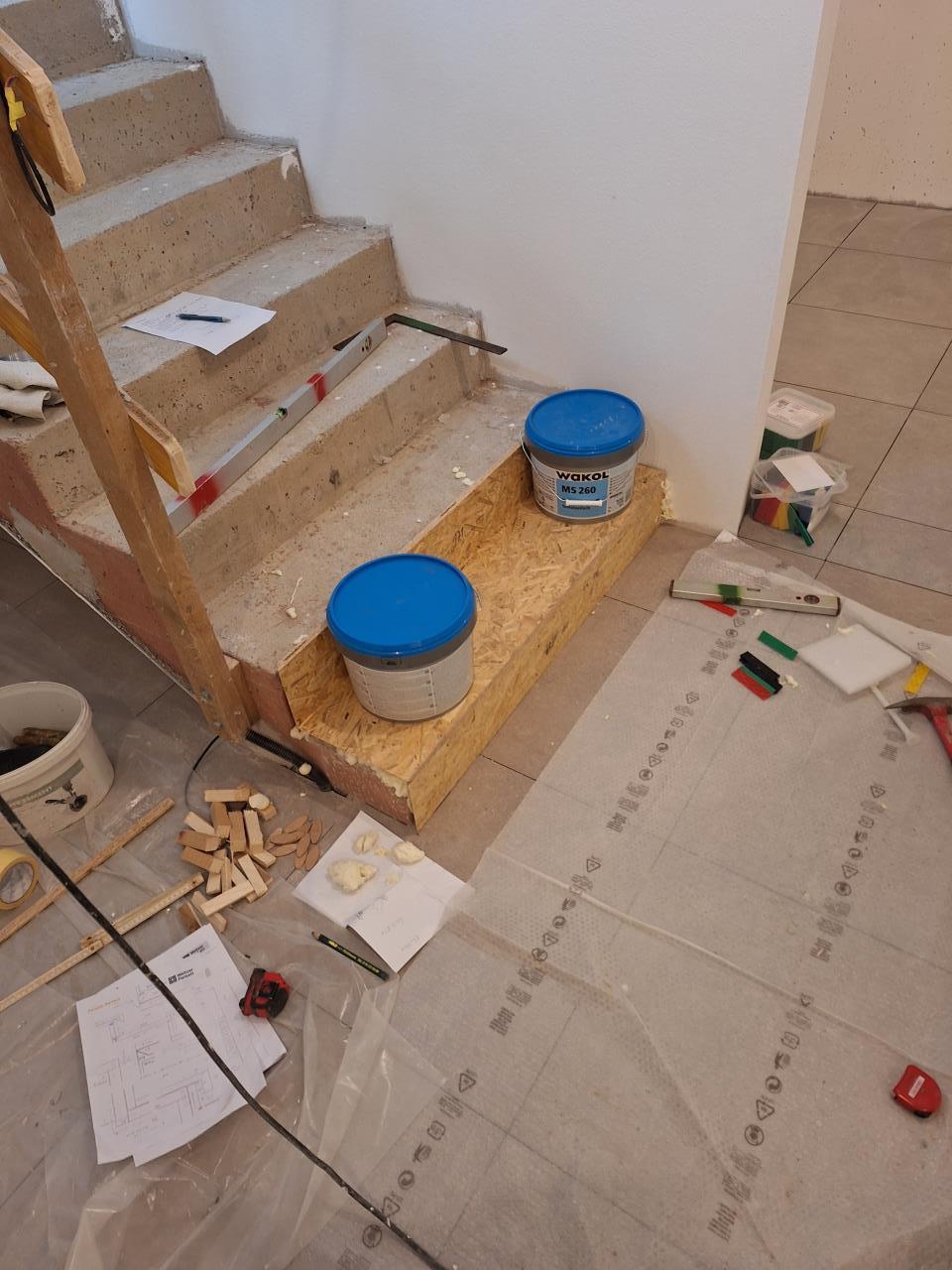

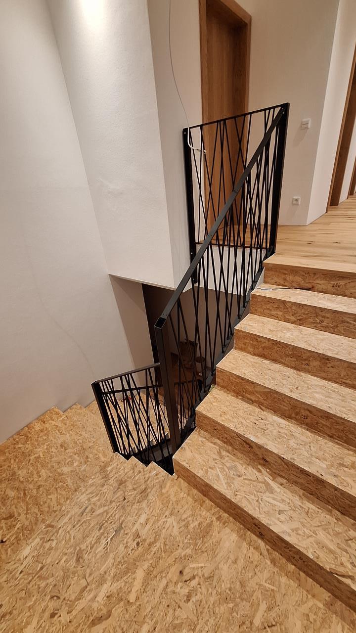

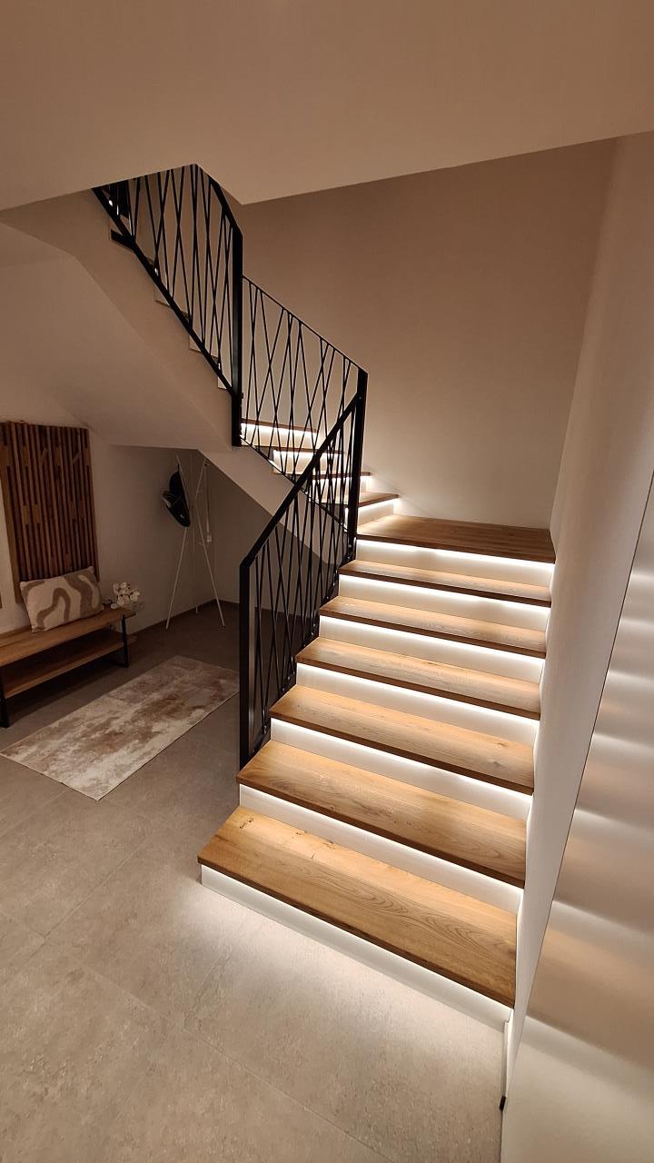

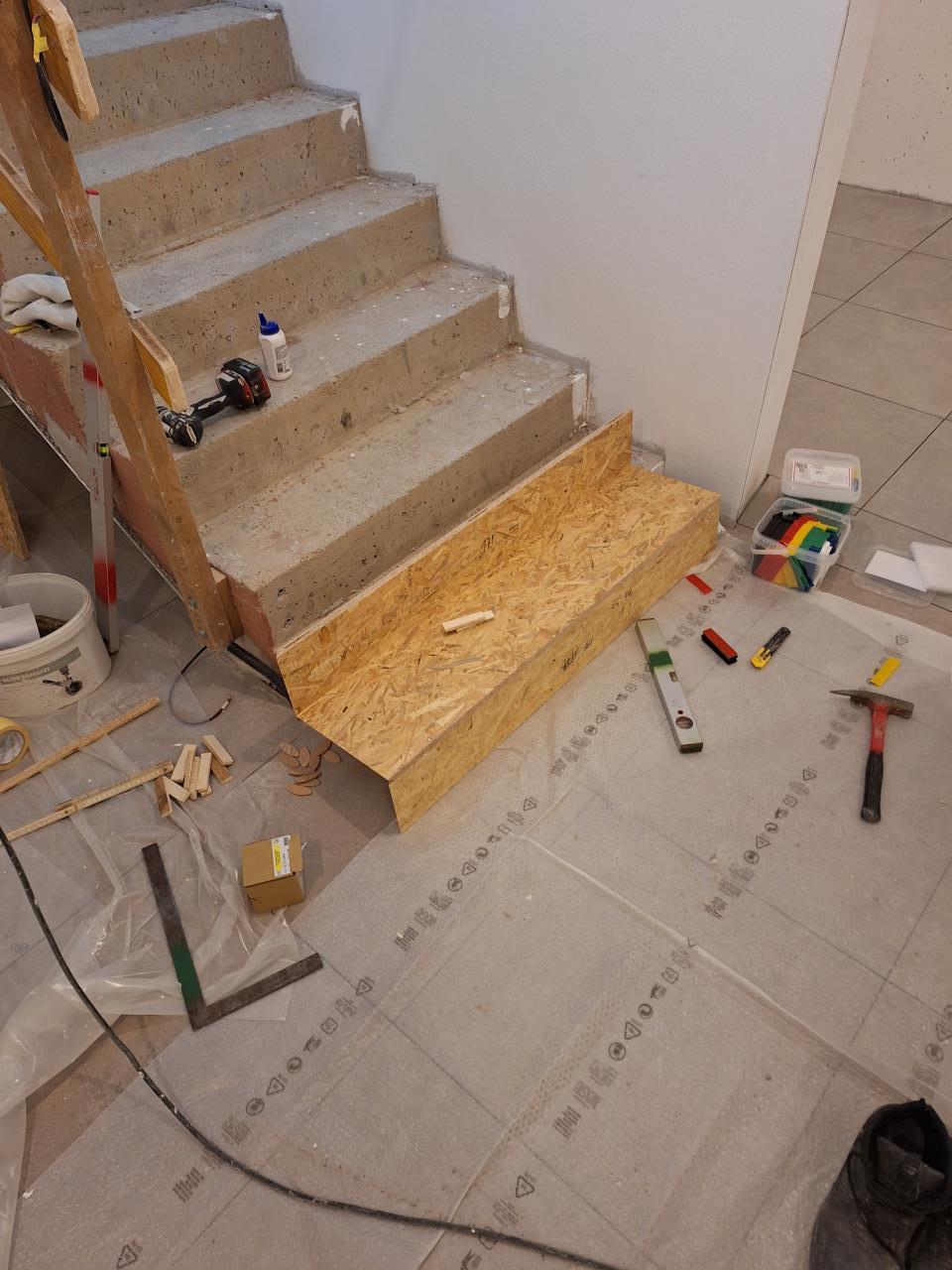

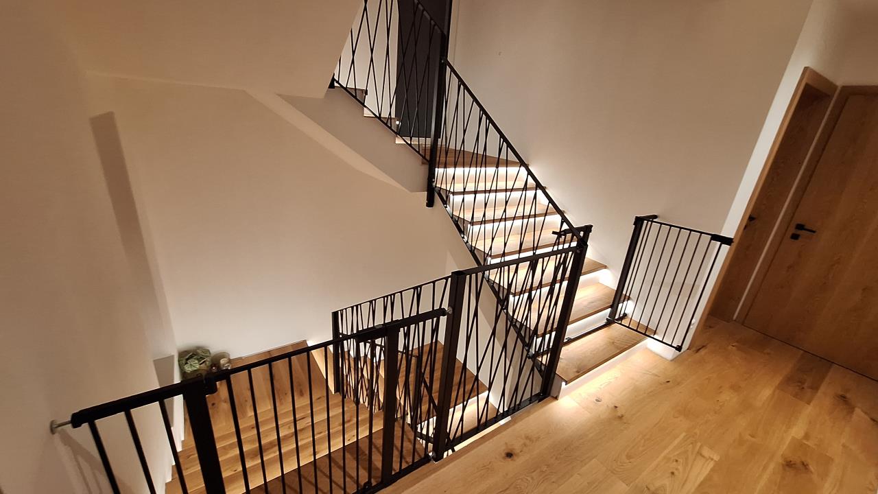

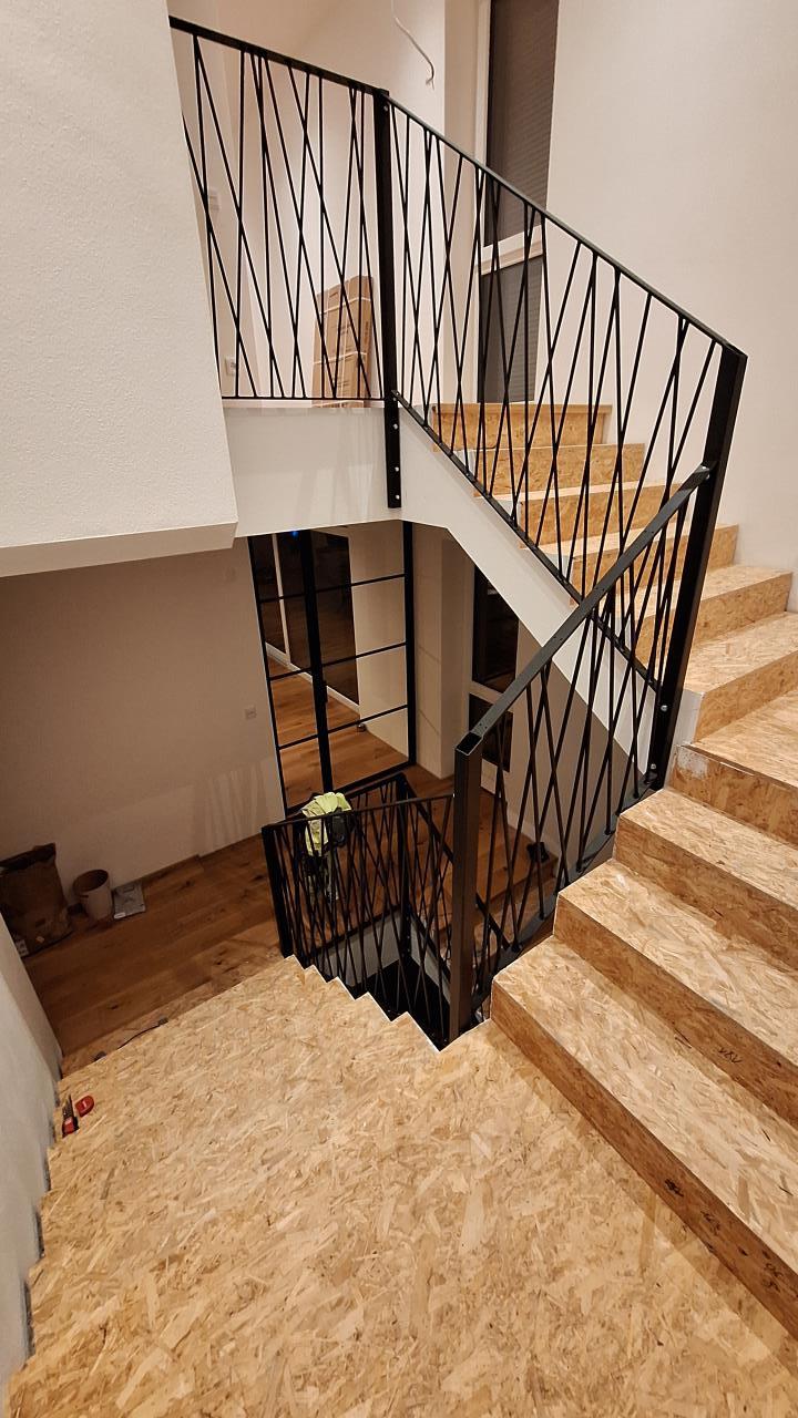

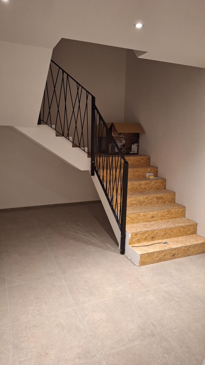

Bei mir sieht die Stiege so aus:
Weitzer Parkett auf OSB-Platten geklebt. OSB Platten wurden auf die Betonstiege geschäumt.
Wir haben 34 Stufen mit 4 Podesten. Schaut mega aus, war aber extrem viel Arbeit....

PS: Geländer selber gezeichnet (bis auf die Kindertüren) , Handlauf aus Eiche kommt noch

ja ist Eiche natur, 120x30x2cm, 46€/Stück, bestellt bei VidaXL.
Hier habe ich noch ein Foto gefunden wo man die Schrauben zur perfekten (aber unkomplizierten) Ausrichtung sieht:

TobiK schrieb: Blöde Frage, aber wieso nicht direkt die Parkettstufen auf die Betontreppe? Das ist das übliche Vorgehen laut Parkettleger und die Höhen sollten eigentlich auch darauf ausgelegt sein.
Wir hätten 40mm Massivholztritte geplant. Nachdem der Übergang zum Parkettboden mit der obersten Stufe so schöner ist, haben wir dann alles mit Parketttritte gemacht. Setzstufen mit weißen Strukturplatten.
Im Nachhinein würden wir natürlich die Stufen direkt auf die Betontreppe schäumen.
Das wäre bei -40mm aber zuviel Schaum gewesen.
