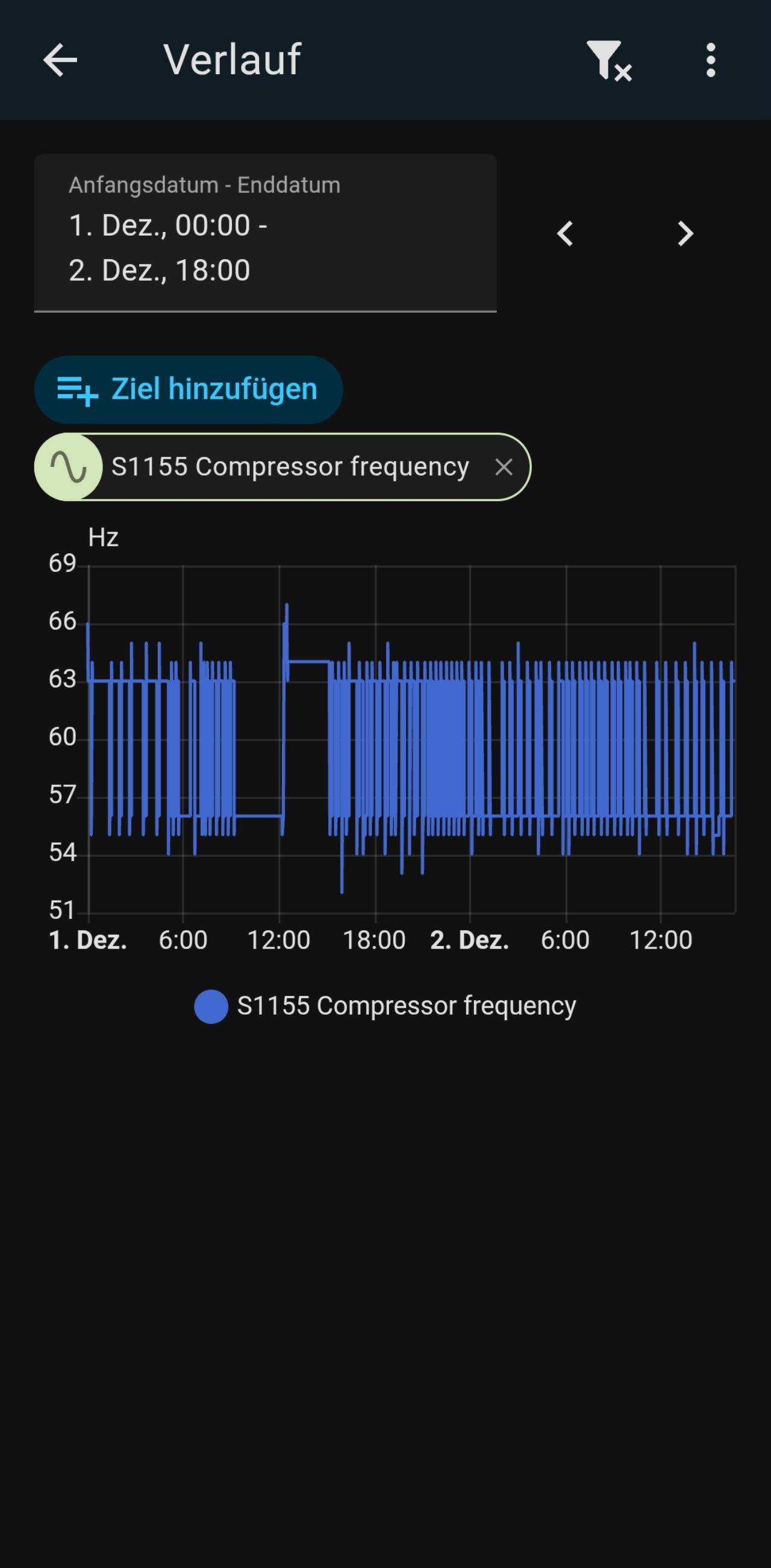

Hallo, hier die neuste Flause der WP WP [Wärmepumpe].
Kein Sperrbereich
Woran kann das liegen?
2025/20251202592572.jpg
  •  BungalowImGruen
2.12.2025  (#1)
Ich glaube, in dem Bereich gibt es einen fixen Sperrbereich. Aus Resonanzgründen oder sowas Ähnliches.
  •  Ulairi
2.12.2025  (#2)
Das ist der interne Sperrbereich der Nibe, da es sonst zu Schwingungen kommt.
