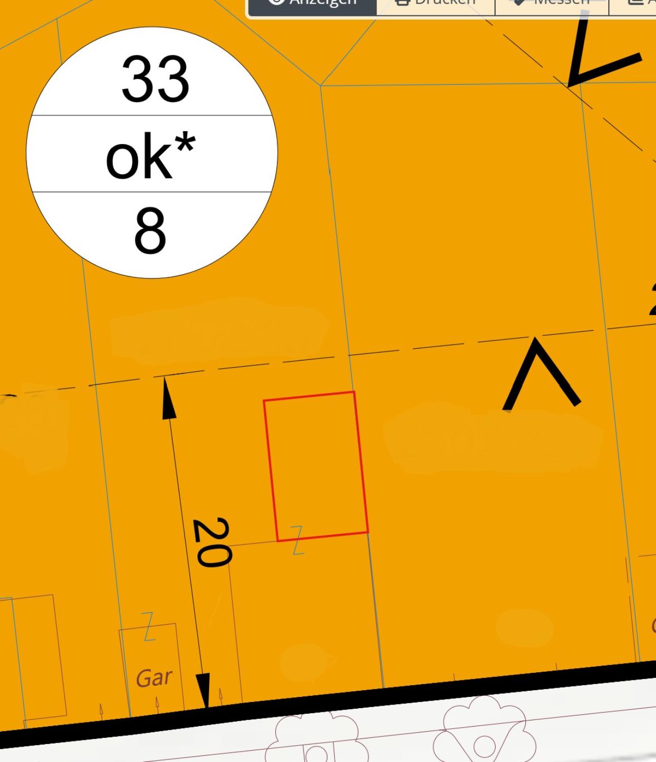

Ich möchte ein Haus aus den 1960er sanieren und plane dabei einen Zubau.
Nun ist meine Frage, ob ich bei gekuppelter Bauweise, an das Bestandsgebäude auf der Grundstücksgrenze, einen Zubau (in Rot) ca 25m² nur ein Geschoß (Wohnzimmer), errichten darf.
2025/2025111475571.jpg
Vielen Dank für eure Unterstützung!

Gehört wohl eher ins Baurecht Forum. Es fehlen noch diverse Informationen für die Abschätzung. Also das Bundesland und ob es weitere schriftliche Bebauungsbestimmungen seitens Gemeinde gibt. Mich würd auch interessieren was es mit dne Sternchen bei ok* auf sich hat. Dürfte eine Zusatzbestimmung sein?
In NÖ z.B. kann ich mich vage an eine maximale Länge entlang der Grundstücksgrenze erinnern, weis aber nicht mehr wo und wie.
Edit: Dürfte wohl doch nur eine Sonderbestimmung gewesen sein mit der maximalen Länge
