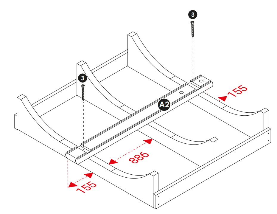

bitte helft mir bei der Berechnung wie groß und wie viele Fundamentpunkte ich für die Gartensauna machen soll.
Der Boden ist "Erde", ich habe vor auf 80cm Tiefe zu gehen, es könnte aber sein cass verdichteter Schotter einer alten Zufahrt unten ist und ich damit nur ca. 60cm tief komme.
Die Gartensauna steht auf drei Bohlen aus Fichte, 1666x164x38 mm
Gewicht der Sauna: ca. 600kg ohne Personen
 + 300kg für 4 Personen also 900kg.
Schneelast bei uns: ca. 140kg/m², hat ca. 4m² Fläche, also nochmal 560kg dazu
Damit wäre ich auf ca. 1500kg gesamt.
2025/20251018770024.png
Am liebsten hätte ich pro Bohlen zwei Punktfundamente mit Säulenschuh. Genügt das?
Oder sollen es drei Fundamente pro Bohlen sein?
Und welche Fläche brauche ich da? Passen zB 100mm Rohre auf die Tiefe, oder sollen es lieber 125 oder 150 sein?

Dazu müsste man wissen, wo die Last aufliegt. Hast du ein Foto oder eine Zeichnung wies am Ende ausschauen soll?

Die Zeichnung oben sind die drei Bohlen, die auf jeweils zwei Fundament-Punkten aufliegen würden, links und rechts einer, vielleicht 10-20 cm von der Seite links bzw. Rechts herein.

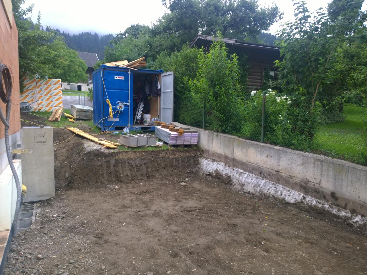

Zum Boden bzw. Die Beschaffenheit habe ich ein Foto gefunden:
2025/20251018518795.jpg
Rechts neben dem lichtschacht sieht man: unten gewachsener Boden, darauf eine Kiesschicht (sehr verdichtet, früher ging da mal ein befahrbarer Weg durch), mind 30 Jahre alt.
Vor 10 Jahren wurde da dann Das Niveau auf ca. Die Oberkante des Lichtschachtes mit Aushuberde (wurde vom Bauträger "Humus" genannt, Qualität wie der gewachsene Boden unten) aufgefüllt. Wurde nicht wesentlich verdichtet, kleiner Bagger ist ein paar mal beim auffüllen drübergefahren, mehr nicht.
Mein Plan wäre zumindest bis zu der verdichteten Schicht runter zu graben (oder bohren).

habe gerade in der Anleitung gesehen dass sie 6 Knöpfe vorsehen ...
2025/20251019571787.png
kann man daraus Schlussfolgern dass eigentlich zwei Punkte pro Bohlen genügen sollten (und eventuell die zusätzliche Schneelast einfach nicht berücksichtig wird)?
