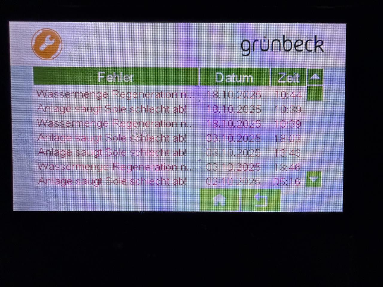

Hallo zusammen
ich besitze ein Grünbeck Sd18 die mir seit geraumer Zeit Probleme macht.
Es fing an das die Anlage folgende Fehler brachte
-Anlage saugt Sole schlecht ab.
-Wassermenge Regeneration nicht erreicht
Da hatte ich den Grünbeck Kundendienst vor Ort.
Nach einer Diagnose tauschte dieser mir den Injektor.
Dieser war nachweislich defekt,der Chlorstrom Wert war danach wieder in Ordnung.
Die im Anschluss durchgeführte Restgeneration durchlief die Anlage ohne Fehler.
Am nächsten Tag kam aber wieder der Fehler
dann funktioniert die Anlage aber jetzt ca 14 Tage.
In dieser Zeit habe ich den Salzstand auf ein minimum gefüllt um das lästige Tankausräumen erst abschließen durchzuführen.Die Anlage arbeitete erstmal sauber.
Heute ein kleiner Kontrollblick und siehe da selber Stand wie vor 14 Tagen.
Die Anlage hat den ganzen Vormittag versucht neu zu regenrieren.
Die selben Fehler Anlagenseitig,das einzige was ich geändert habe ist das ich einen ganzen Sack(25kg) eingefüllt habe.
Vor 14 Tagen meinte der Monteur das wenn der Fehler wieder auuftaucht es evtl das Soleventil.
Evtl kann mir hier jemand weiterhelfen.
