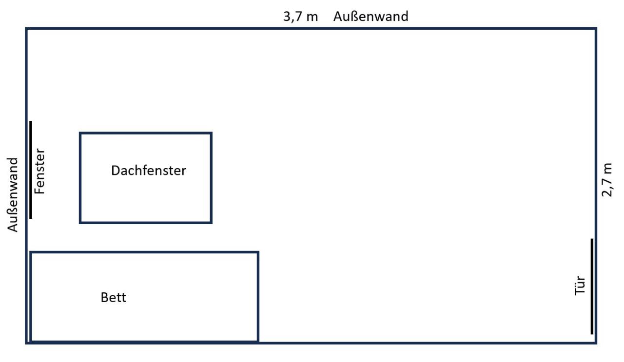

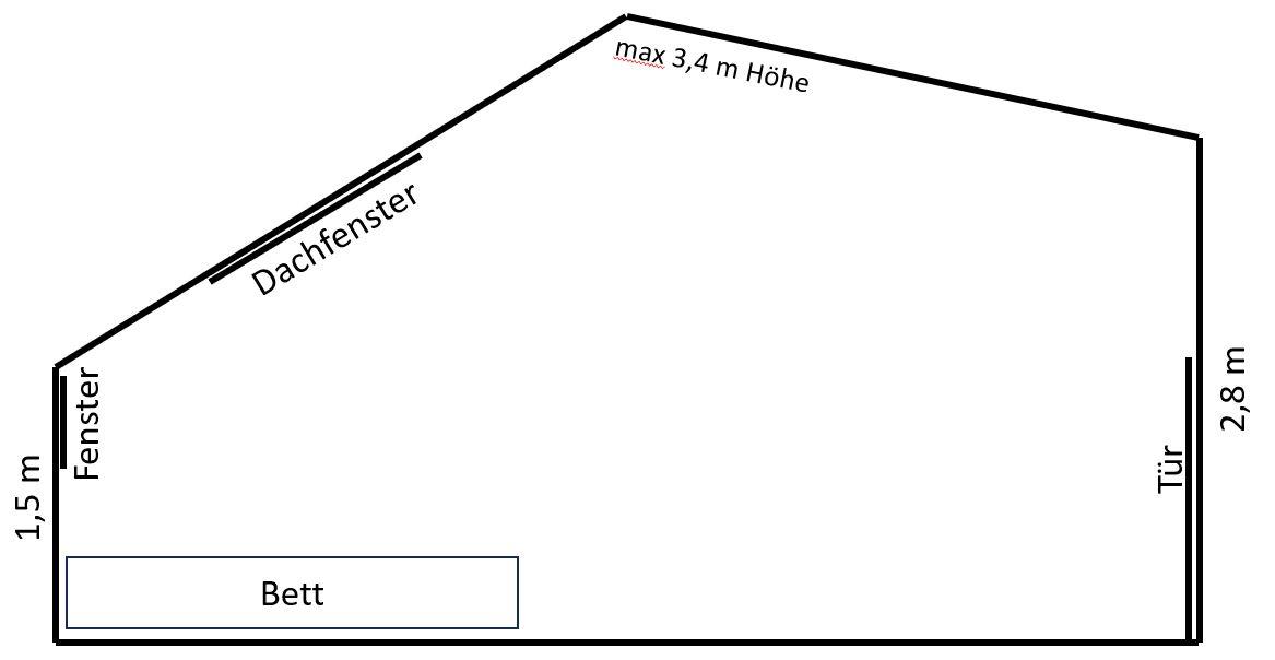

2.) Hier eine Abbildung des Kinderzimmers (ebenfalls 10m² aber teils recht hoch). Ich hoffe es ist verständlich. Dieses ist an das einzige Zimmer an der Außenwand und das merkt man schon sehr im Vergleich zu unserme Schlafzimmer.
Seitenschnitt
2025/20251012700523.jpg
Grundriss
2025/20251012675824.jpg
Dort würde ich gern die Temperatur in der Nacht um 1 Grad erhöhen können (im Vergleich zu den anderen Räumen) da die Kleine hier gerade in Fenternähe etwas auskühlt (ja, mehr zudecken ist keine Option) und wenn die Kleine mal groß genug ist um in dem Zimmer mehr Zeit zu verbringen auch Tagsüber bei Bedarf bis zu 2 Grad zu erhöhen.
Welche Option ist da am Besten? An der Wand gegenüber vom Bett ein Wandbild (Wäre von der Verkabelung wohl das einfachste)? An der Decke ein Panel (aber wo genau?).
