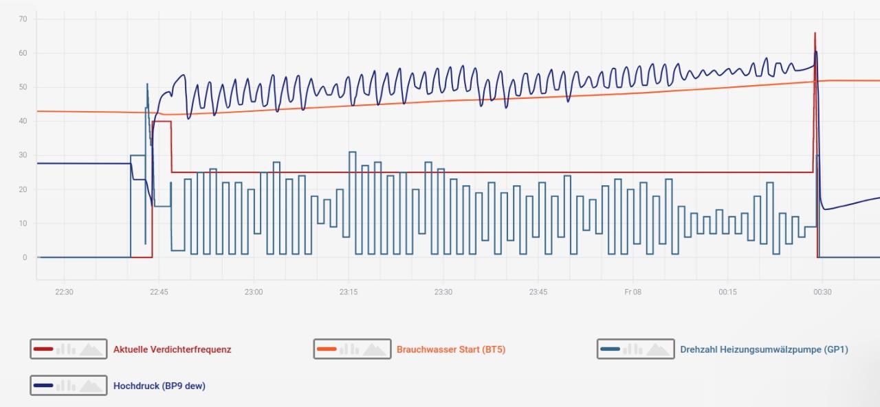

**Aber:** durch Spielerei mit den myUplink-Daten (zeitgleiche Parameter) habe ich
Schwingungen entdeckt: Oszillationen oder Interferenzen bei Temperatur der
Hochdruckseite BP9(dew) und der Drehzahl Umwälzpumpe GP1 bei konstanter
(zurechtgesperrter) 25-Hz Verdichterlast für Warmwasser.
Kein Alarm, aber auffällig gegen meinen inneren Monk gerichtet.

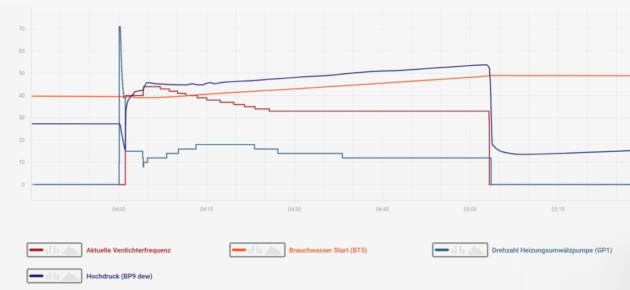

Ich habe dann die Begrenzung (bis auf den Rappelbereich der Kabel/Plastikteile/Dämmung
um 30Hz) aufgehoben und damit auch kein Aufschwingen mehr gesehen. Außerdem war
die Sorge, der Begrenzungsgrund unbegründet, daß der Verdichter mit höheren Lasten
evtl. zu schnell oder hektisch das WW WW [Warmwasser] zubereiten wollen würde.
Der läuft entspannt in den Dreißigern und nimmt sich Zeit.

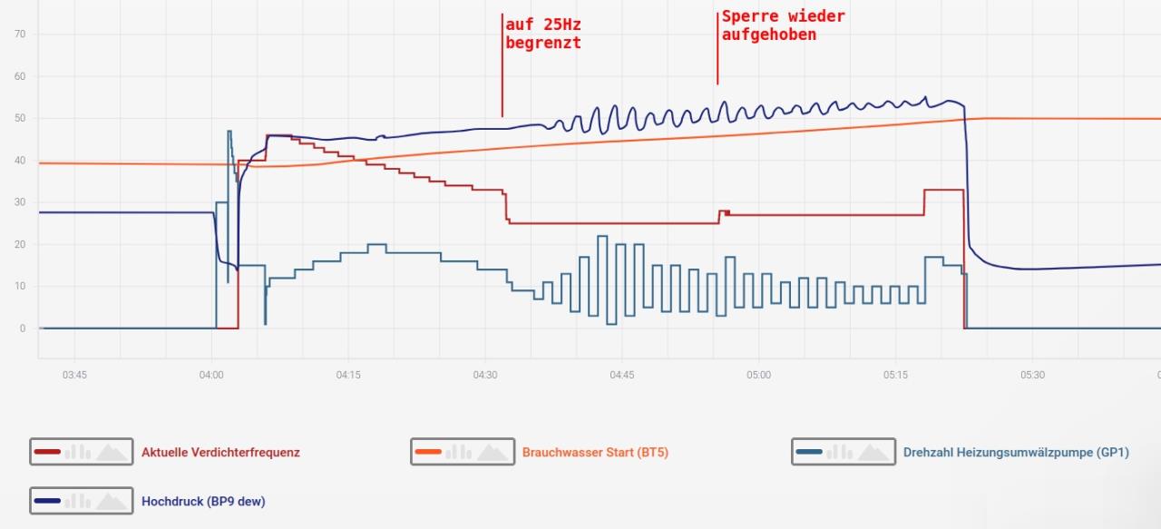

In den drei Screenshots zeige ich die wiederholbare Oszillation eines beliebigen Betriebstages
im Sommer bei fixen 25Hz (der S1256 Mindestleistung), dann einen "unbegrenzten"
WW-Takt, sowie eine direkt erkennbare Auswirkung einer während des WW WW [Warmwasser]-Taktes
händisch aktivierten und wieder aufgehobenen Begrenzung auf die 25Hz
(Oszillation setzt ein, und läßt wieder nach).
