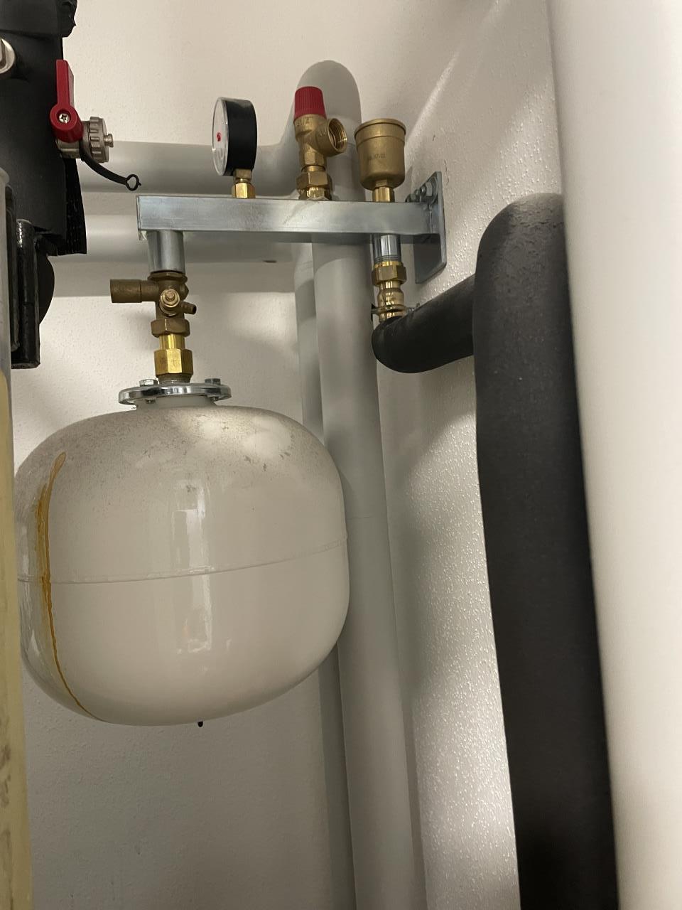

-MAG, Schnellentlüfter, Druckanzeige, Sicherheitsventil sind auf der WP WP [Wärmepumpe]-Sole-Aus Seite verbaut (kaltes Ende). Ich habe hier aufgeschnappt, dass es auf der anderen Seite sein sollte, wen ich mich nicht irre. In der Anleitung meiner WP WP [Wärmepumpe] ist das alles aber tatsächlich auf der Sole-Aus Seite eingezeichnet. Was ist richtig?

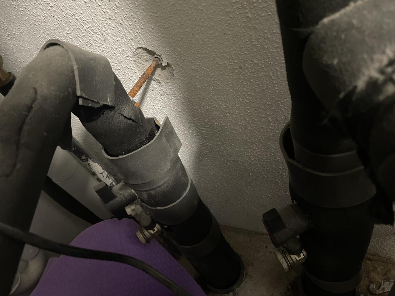

-Die unschöne Isolierung der Solerohre im Technikraum werde ich wohl selbst mal mit Armaflex ausbessern, sonst wird das nie was.

tepee schrieb: MAG, Schnellentlüfter, Druckanzeige, Sicherheitsventil sind auf der WP WP [Wärmepumpe]-Sole-Aus Seite verbaut (kaltes Ende)
Gehört in die Warme Seite, weil Saugseite Pumpe.

So wie die Isolierung aussieht würd ichs a selber machen. Die zerstört wenn sauber eingebaut is die gesamte Optk.

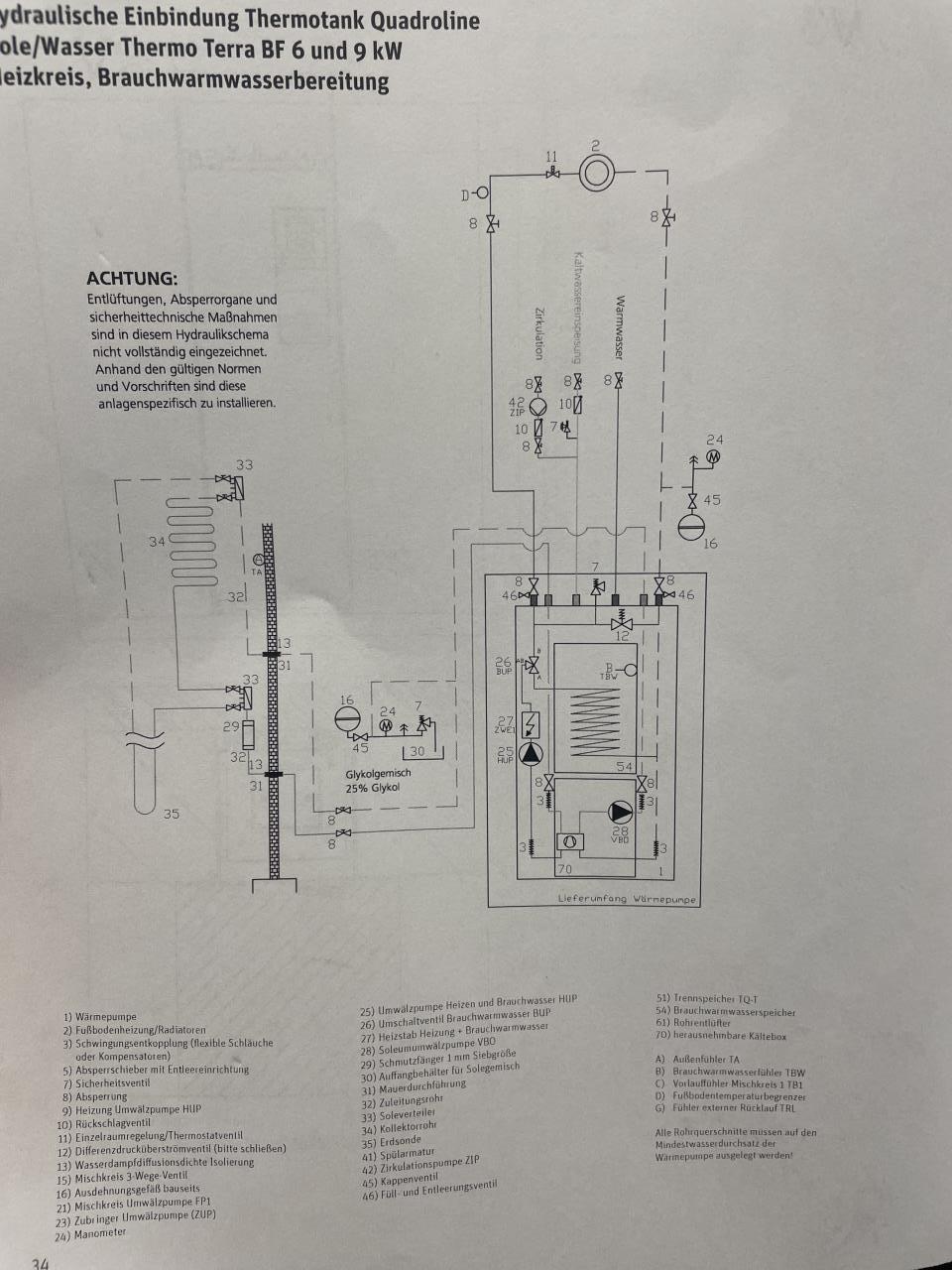

Ist in den Unterlagen meiner WP WP [Wärmepumpe] auch so eingetragen. Aber MAG/Si.ventil/Entlüfter/Manometer ist da eindeutig auf der anderen (kalten) Seite! Siehe unten. Da werde ich bei meinem Heizi schlecht dagegen argumentieren können.

Entweder du sagst ihm dass du es so umgebaut haben willst.
Anderer Seits is es jetz kein Beinbruch.
Zudem ist so eine Vorgabe oder Schema vom Hersteller auch nach Regeln der Technik zu kontrollieren.
Beim MAG wäre der Gesichtspunkt der dass das MAG die Saug Seite der Pumpe unterstützt und das Rohrsystem im Überdruck hält, Thema Druckhaltung und leistungsreduzuerung, weil die Pumpe nicht gegen die Membrane arbeiten muss.
Im Heizsystem ist das ja genau so, das MAG sitzt im RL RL [Rücklauf]
