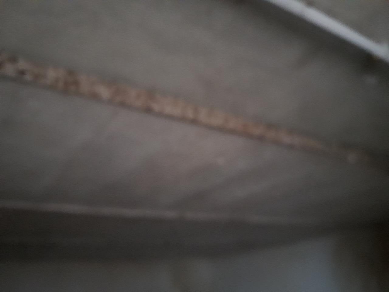

  •  mackica
1.10.2025  (#4)
2025/20251001300922.jpg
So schaut die Decke aus
  •  Teimo
1.10.2025  (#5)
Ich hab bei mir Eps mit Schaum an die Decke geklebt. Ging gut. Auf dein Foto kann man leider nix erkennen! Die Decke sollte schon halbwegs eben sein.
  •  mackica
1.10.2025  (#6)
Ja, schlechtes Foto. Eigentlich ist die Decke eben - bis eben diese Stahlträger die nach unten rausstehen. Muss man wohl im EPS bzw Resol rausschneiden. Beim Resol lässt sich die Platte vielleicht einfach den 1cm eindrücken?

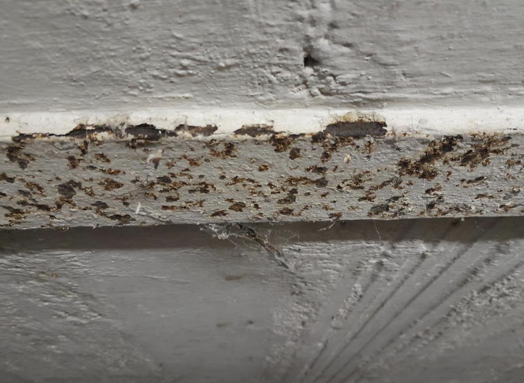

  •  mackica
9.10.2025  (#12)
Hier eine Detailaufnahme.
2025/20251009485895.png
Würdet Ihr Rost entfernen vor dem Dämmen? Bringt das wirklich was oder wäre das eh nur Kosmetik?
