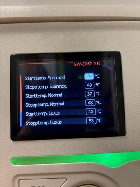

Wir bereiten das Warmwasser generell schon ziemlich heiß, siehe Nachfolge der Einstellungen.
2025/2025100642957.jpg
Das muss aber auch so sein, damit wir mit dem Komfort so hinkommen, wie wir das benötigen. Ein Rückschlagventil ist im Zulauf allerdings nicht verbaut. Das habe ich gerade geprüft. Lediglich ein Sicherheitsventil mit angeschlossenem Ablauf in den Kanal.

So sind die eingestellten Temperauren okay. Die Einschalttemperatur könnte etwas geringer ausfallen um der WP WP [Wärmepumpe] einen längeren Lauf zu geben.
Zudem der kleine Speicher auch ausreichend Reserve hat. Denn nach dem eingestellten Wert wird aschnell wieder Warmwasser bereitet weil der Fühler zum einschalten ziemlich tief sitzt

Danke für Deine Ratschläge - aber wie gesagt, aus Komfortgründen ist das so notwendig.
Normalerweise läuft die WP WP [Wärmepumpe] im Modus Sparmodus, aber zweimal am Tag schalte ich sie auf Normal damit ausreichend WW WW [Warmwasser] bereitet wird. Luxus kommt zum Einsatz, wenn die PV am Dach glüht.
