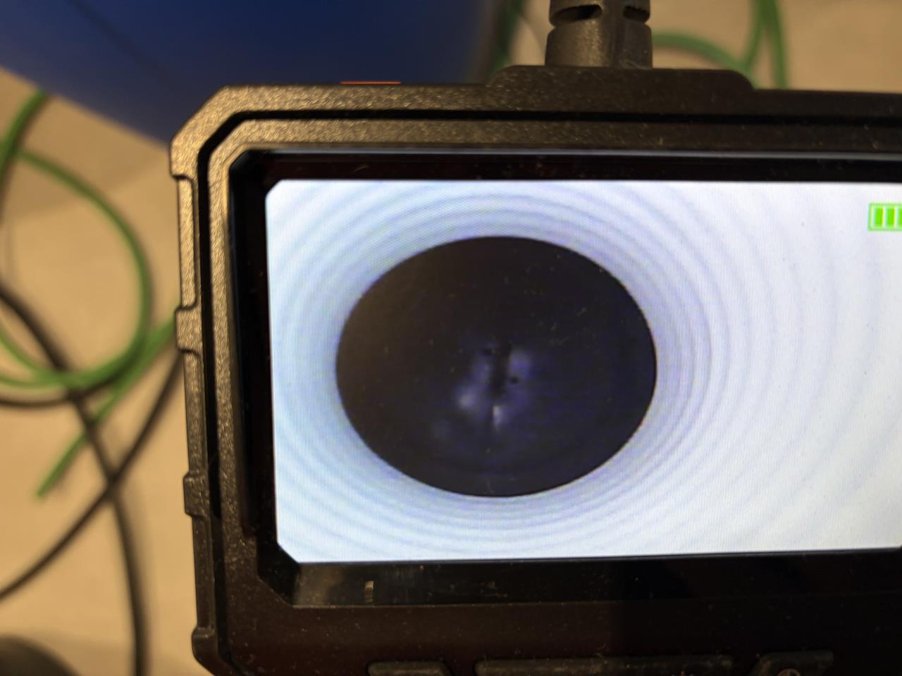

28.9.2025  (#7)
Das Problem bei den Cameras ist nicht die Bildqualität - die ist auch bei den 50 Euro Geräten richtig gut - sondern die Cam so weit ins Rohr zu bringen (Kurven, 90 Grad Bögen etc.).
Ich habe da gestern lange gebastelt und habe die Kam in ein leeres Ü-Ei eingesetzt + das Führungskabel in einen 15mm Elektriker-Leerrohr eingezogen.
In dieser Kombi konnte ich die 15m Lüftungsrohr von beiden Seiten vollständig befahren und habe den Übeltäter gefunden.
Ich habe es tatsächlich geschafft bei einer Verbindung die ich im Rohbau unter der Treppe mittels Klickmuffe genacht habe, den Blindstutzen einseitig drin zu lassen.
Mir unerklärlich wie mir das passieren konnte.
Glück im Unglück ist, dass ich das jetzt noch mit dem geringsten Aufwand bzw wenig Kolateralschaden gezielt beheben kann. Ich muss nochmal ein Stück Wand 50*50cm aufschneiden, unter die Treppe reinkriechen und die Blindstücke entfernen.
Im Anschluss setzte ich dann gleich eine Wartungsklappe.
Wollte das hier nochmal schreiben falls jemand ein ähnliches Problem hat
