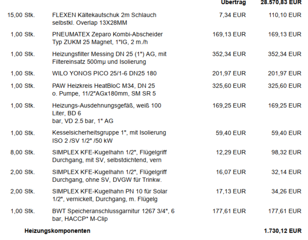

nachdem wir nun alle Pläne stehen haben, hänge ich mich immer wieder beim Insti auf. Das Gewerk ist das teuerste im ganzen Projekt und die Wärmepumpe schlägt schonmal alleine mit netto ca. 17k (ohne die Sole, die kaufen wir so oder so über den RGK RGK [Ringgrabenkollektor] Shop) zu buche:
2025/20250921296627.png
2025/20250921732792.png
Da frage ich mich: muss das wirklich sein oder geht es nicht auch günstiger? Nachdem ich die Anleitung der S1256 durchgelesen habe, dachte ich mir: Ja, die Menüführung ist ganz nett, aber Features sind jetzt auch nicht bahnbrechend. Oder kaufe ich einfach eine Daikin Altherma Geo 3 für brutto 8900EUR in DE und suche mir einen Insti, der sie verbaut?

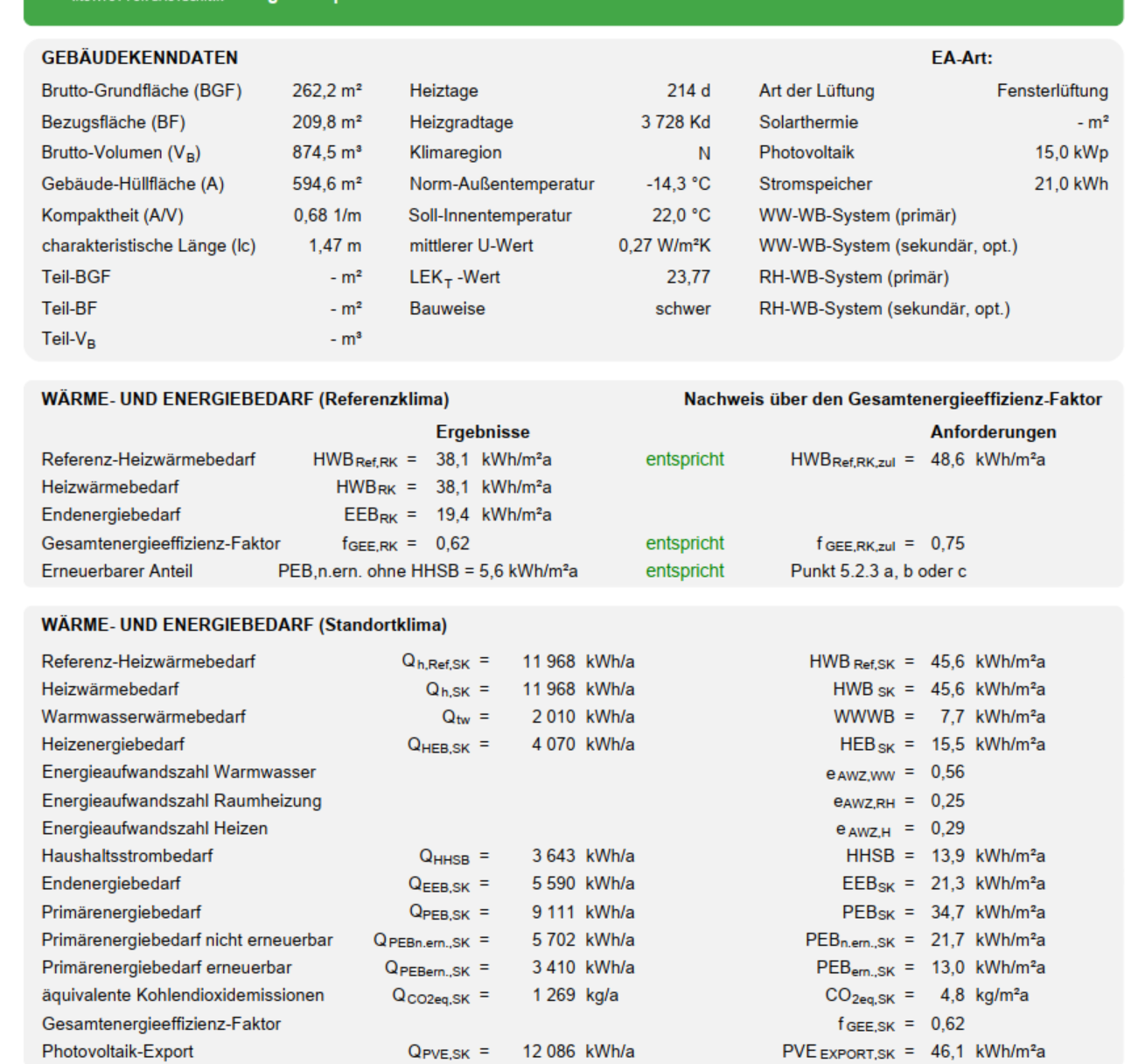

Das hier ist der erste Wurf vom Energieausweis, der allerdings aufgrund geringerer Fläche nochmal überarbeitet wird:
2025/20250921296022.png

Warum sind im Angebot ein großes Ausdehnungsgefäß (100l) und eine zusätzliche Pumpe drinnen? Ist da evtl. wo auch ein 1000l? Puffer involviert?

Das Paw Heizkreisset brauchst nicht und Oden den Kondensatwächter mit Netzteil genau so wenig.
Denke die Nibe ist eh verkehrt für dein Haus, minleistung zu hoch.
Stiebel oder andere würden hier besser passen

Der EA EA [Energieausweis]-Ersteller meinte wir brauchen 11kW🤣 Als ich dann fragte wieso, meinte er, falls es mal einen sehr kalten Winter gibt, hat man so ausreichend Reserven, sonst nicht.
pred schrieb: Warum sind im Angebot ein großes Ausdehnungsgefäß (100l) und eine zusätzliche Pumpe drinnen? Ist da evtl. wo auch ein 1000l? Puffer involviert?
Puffer ist definitiv nicht geplant, nur der in der WP WP [Wärmepumpe] integrierte "Speicher". Gute Frage - müsst eich selbst in Erfahrung bringen.
Akani schrieb: Das Paw Heizkreisset brauchst nicht und Oden den Kondensatwächter mit Netzteil genau so wenig.
Hast du eine Idee, wieso sie das angeboten haben? Ich frag definitiv mal nach...

TobiK schrieb: Hast du eine Idee, wieso sie das angeboten haben? Ich frag definitiv mal nach...
Kondensatwächter wird bei Kühlung quasi immer mitangeboten, da man ja dauernd mit +12°C in die Decke reinfährt und dadurch eine Tropfsteinhöhle entsteht. /s
(Auflösung: Ich fahr mit Minimum +20°C rein. Das kühlt auch vorzüglich, schafft aber kein Kondensatproblem. Abgesehen davon, dass mein Insti den Wächter in die VL VL [Vorlauf] Leitung gleich nach der WP WP [Wärmepumpe] in der Garage eingebaut hat, und ich ihn gefragt hab, wie dieser denn dann das Kondensat im Haus misst... 🙈)
TobiK schrieb: Der EA EA [Energieausweis]-Ersteller meinte wir brauchen 11kW🤣 Als ich dann fragte wieso, meinte er, falls es mal einen sehr kalten Winter gibt, hat man so ausreichend Reserven, sonst nicht.
Ich glaub ich werde auch EA EA [Energieausweis] Ersteller. 🙈

Kondensatwächter würde ich nur bei Aktiver Kühlung setzen.
