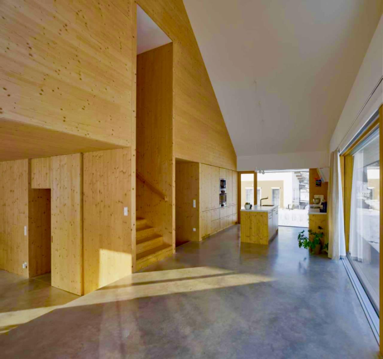

Hallo Leute,
ich habe nicht vieles bezüglich Holzdecken hier gefünden, deswegen ein Neues Thema.
Pros?
Cons?
Preis?
ein Beispiel anbei.

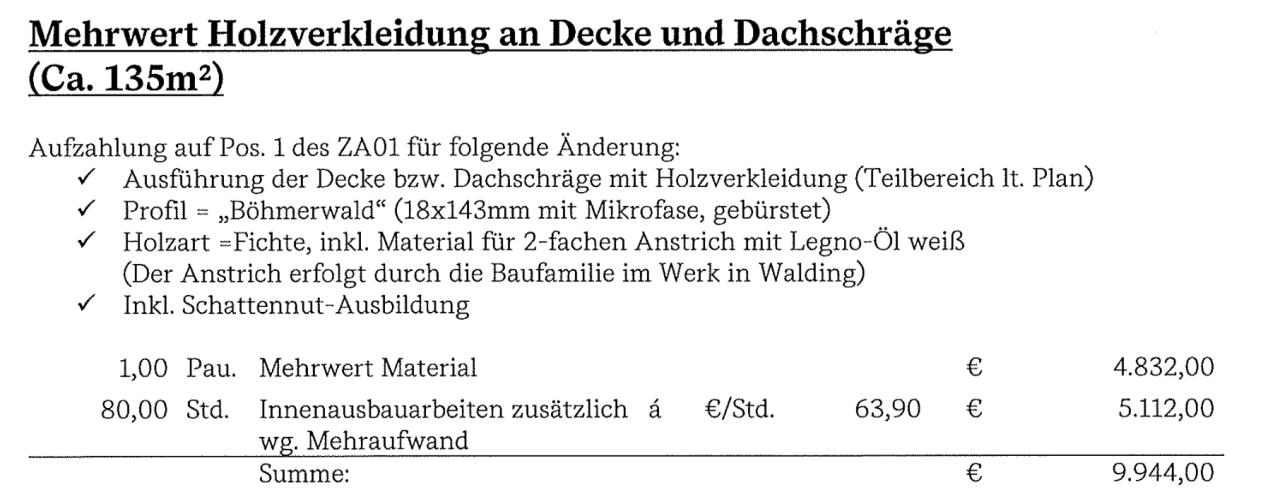

Hallo @TobiK,
steht im Angebot 4832*1.2/135 ~ 43 €/m2 inclusive MwSt.
Sieht so aus.

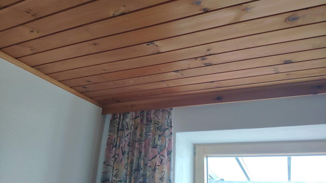

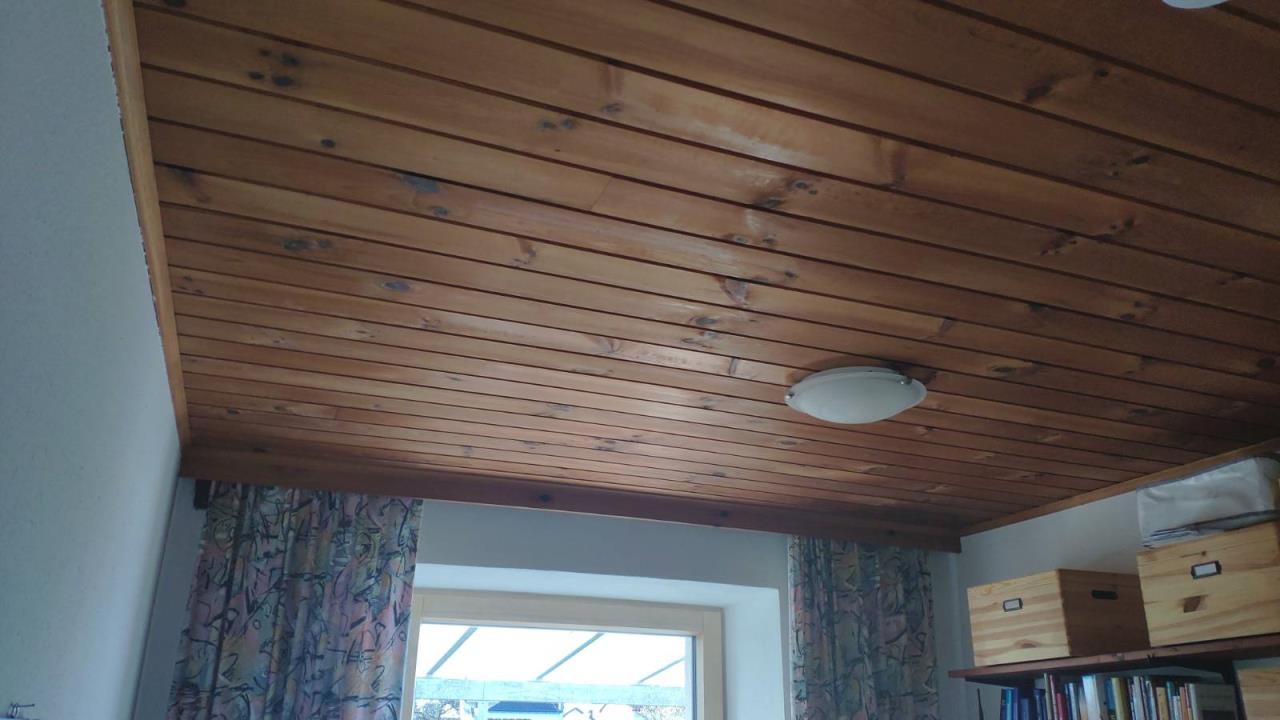

Holz dunkelt halt über die Jahre relativ stark nach, selbst mit weiß pigmentiertem Öl.
Ich habe meine (aus den 70ern) fast alle ausgebaut, ein kleiner Rest ist noch da. An sich ist das Holz ja fesch, aber einfach zu dunkel.

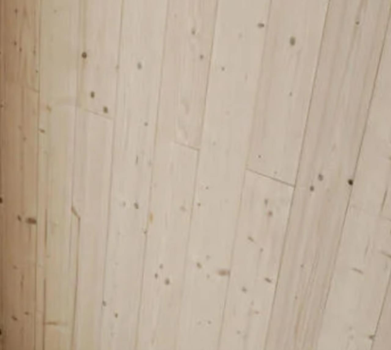

Danke @­taliesin ! Hast du ein echtes Bild davon, "nach Einsatz”?
das heißt zum Beispiel sowas
2025/20250919896023.jpg
wird eigentlich so, oder dunklerer auch
2025/20250919991760.jpg

Con: Wenn Du nicht - wie in Deinem Bild - a großzügig bemessene Raumhöhe hast a.k.a. Kathedrale, dann drückt a Holzdecke schnell amal recht.
In unserm Quartier beim Schifahren hamma das, es erzeugt scho an ziemlichen Holzhütten- oder auch Hundehüttencharakter, wemma bös sein will....
Wir ham das Für uns gleich und immer ausgeschlossen.
Lg Wolfgang
19.9.2025  (#6)
An der Wand ist eine Sache, an der Decke eine andere.
2025/20250919225586.jpg
2025/20250919506040.jpg
Die Räume sind 2.60m hoch, aber hier im Bild mein Arbeitszimmer, ziemlich klein.

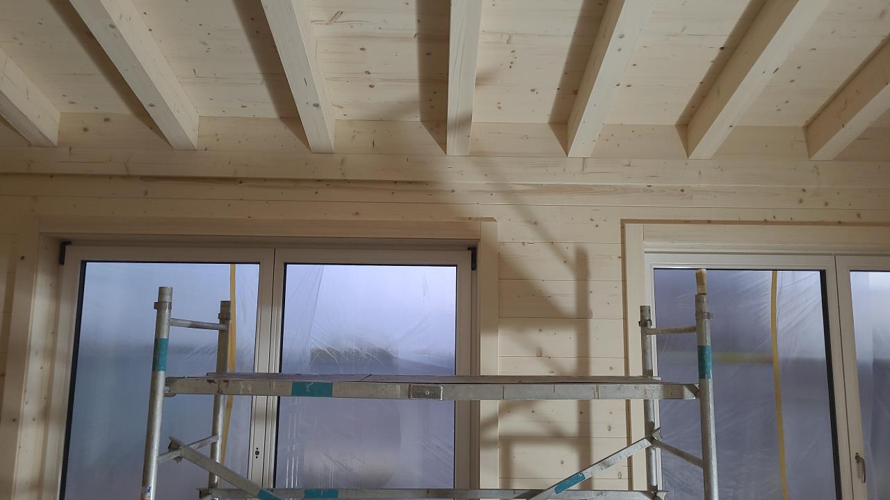

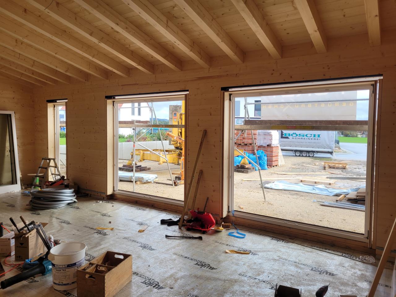

Bei uns auch offener Dachstuhl, sind halt noch baustellenbilder. Da ist auch nur Baustrahler am unteren Bild.
Beim oberen steht noch das Gerüst.
Ist mit vergilbschutz und 2% weiß Anteil. Weiß heller will halt 2 oder 3mal drüber gehn
