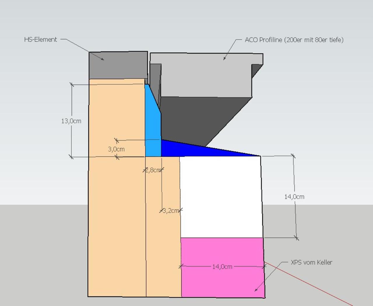

Hallo ihr Lieben,
bei uns steht der Aussenbereich an, unser erster Galabauer hat eine weiche EPS-Dämmung auf die vorhandene XPS Dämmung gepackt, und noch ein paar andere sachen gemacht, welche nicht so Optimal waren, ist hierfür aber nicht wichtig -> müssen nun weiter kommen, und haben auch schon einen neuen gefunden, welcher aber aber nicht die 0-Schwelle einbauen möchte(will nur Terrasse und Rollrasen machen, sowie ein paar andere dinge im Garten).
...das weiche EPS habe ich auch schon raus-gerissen, und die Kleberreste mühselig (war echt eine ***arbeit vom Flüssigkunsstoff entfernt)...

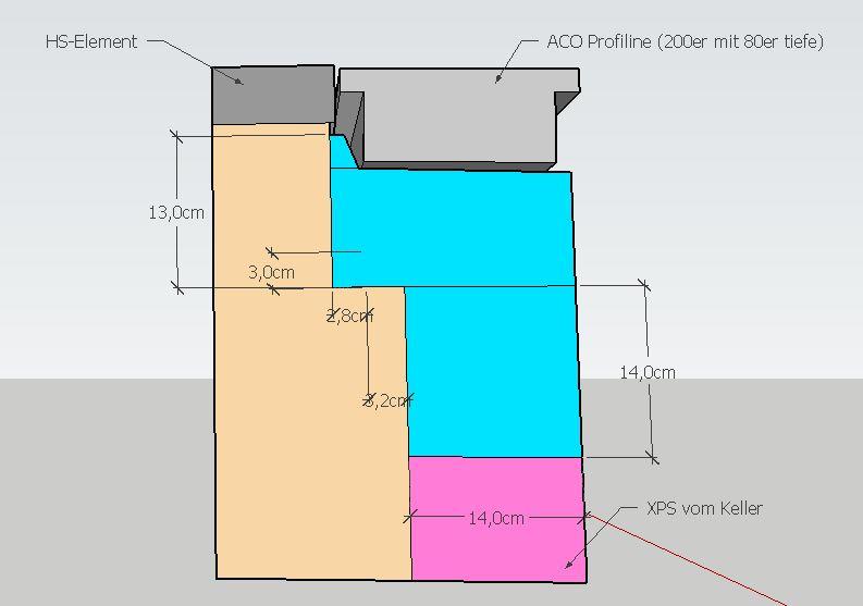

Hier nun meine Frage, würdet Ihr die ACO Profiline 2.0 auch direkt auf XPS stellen, eventuell noch eine Bautenschutzmatte oder EPDM-Bahn dazwischen? (also das XPS vom Keller bis zur Rinne hoch ziehen)
  ...oder lieber einen Keil mit XPS ausareiten und in Drainbeton setzen?
Anbei habe ich mal beide Versionen visualisiert, vorhanden ist die Rinne, sowie der Pinke XPS Teil vom Keller. Hoffe Ihr werdet aus meiner Zeichnung schlau, habe es für mich seber aufgemalt, um mögliche Versionen besser durch-spielen zu können.
Möchte es nun zeitnah selber umsetzen-> auf das der Galabauer die Terrasse anfangen kann.
Der beige Teil, soll den Beton darstellen, welcher auch schon mit Flüssigkunsstoff abgedichtet wurde.
Danke für Eure Zeit und viele liebe Grüße,
Chris
PS. die Terrasse ist nicht überdacht, die Rinne soll über einen Stichkanal direkt an die Entwässerung angeschlossen werden, und auf die Terrasse sollen Fliesen in Drainbeton verlegt werden.

Ich würde diese in Drainagebeton setzen und nicht auf XPS. Hält ja sonst nichts.
Wie du geschrieben hast, Braun mit Flüssigkunsstoff und ziehst den Flüssigkunststoff über das xps drüber.

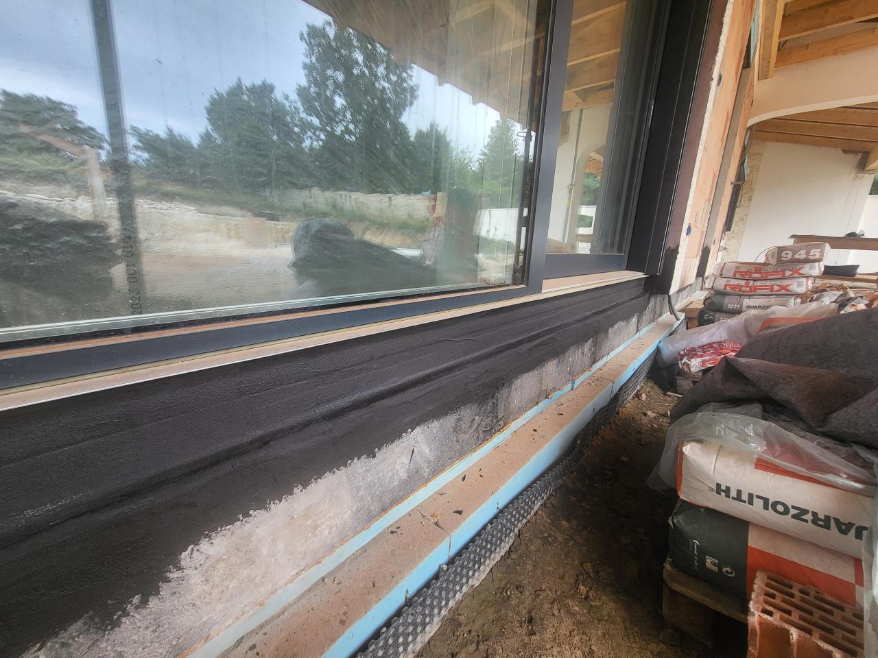

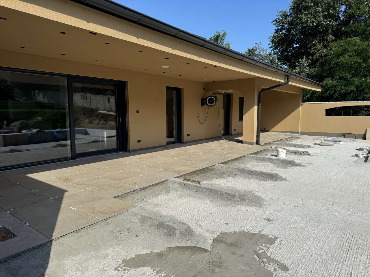

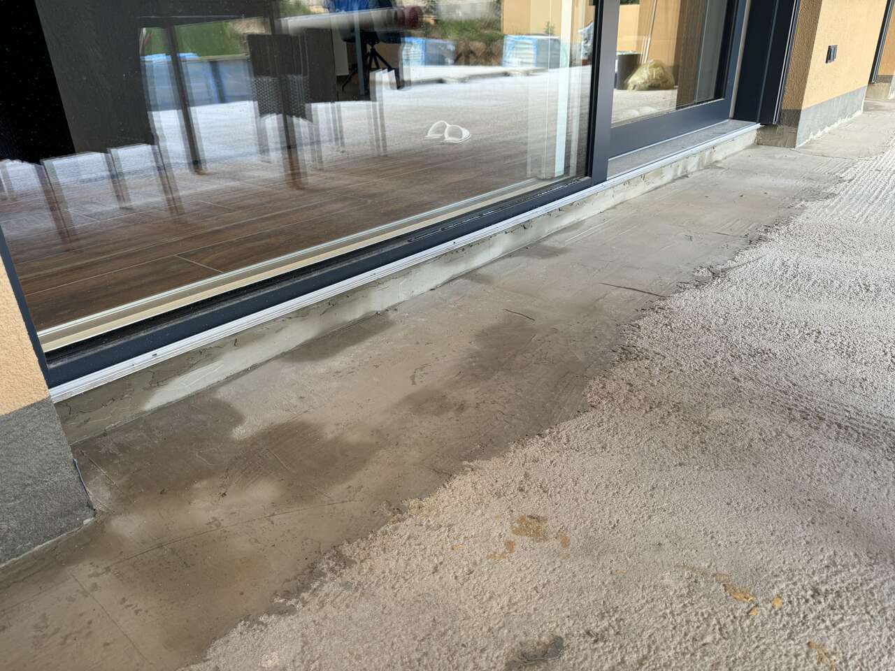

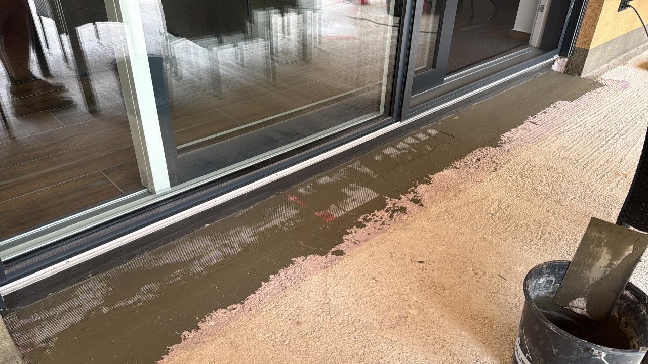

Anbei ein paar Bilder von mir, bin zwar überdacht aber trotzdem.....sowas macht man nur 1x. Hab nach dem Flüssigkunststoff und der Betonplatte nochmals abgedichtet, hatte so viel übrig  👀:

...und direkt oder auf/in Drainbeton -> dann werde ich sie wohl in Drainbeton legen müssen.

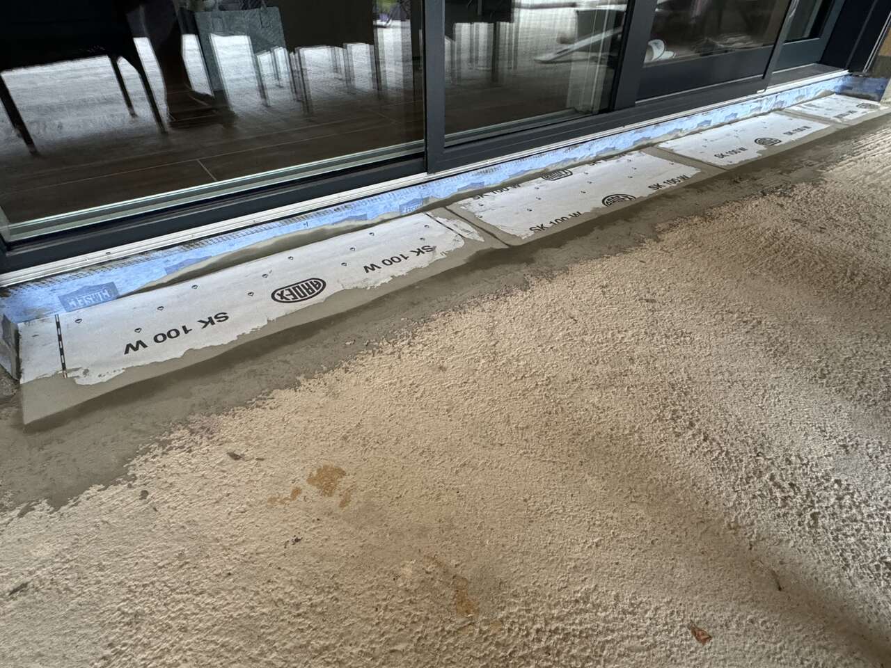

Mit Flüssigkunststoff wie üblich abdichten wie auf dem ersten Foto. Habe dan, wie auf den Fotos zusätzlich eine Dichtbhn mit Flexkleber eingearbeitet und bin nochmals mit Dichtschlämme gegangen. Sieht man auf den Fotos gut.
Ja musst Du schon sonst hält das Rigol ja nicht.
