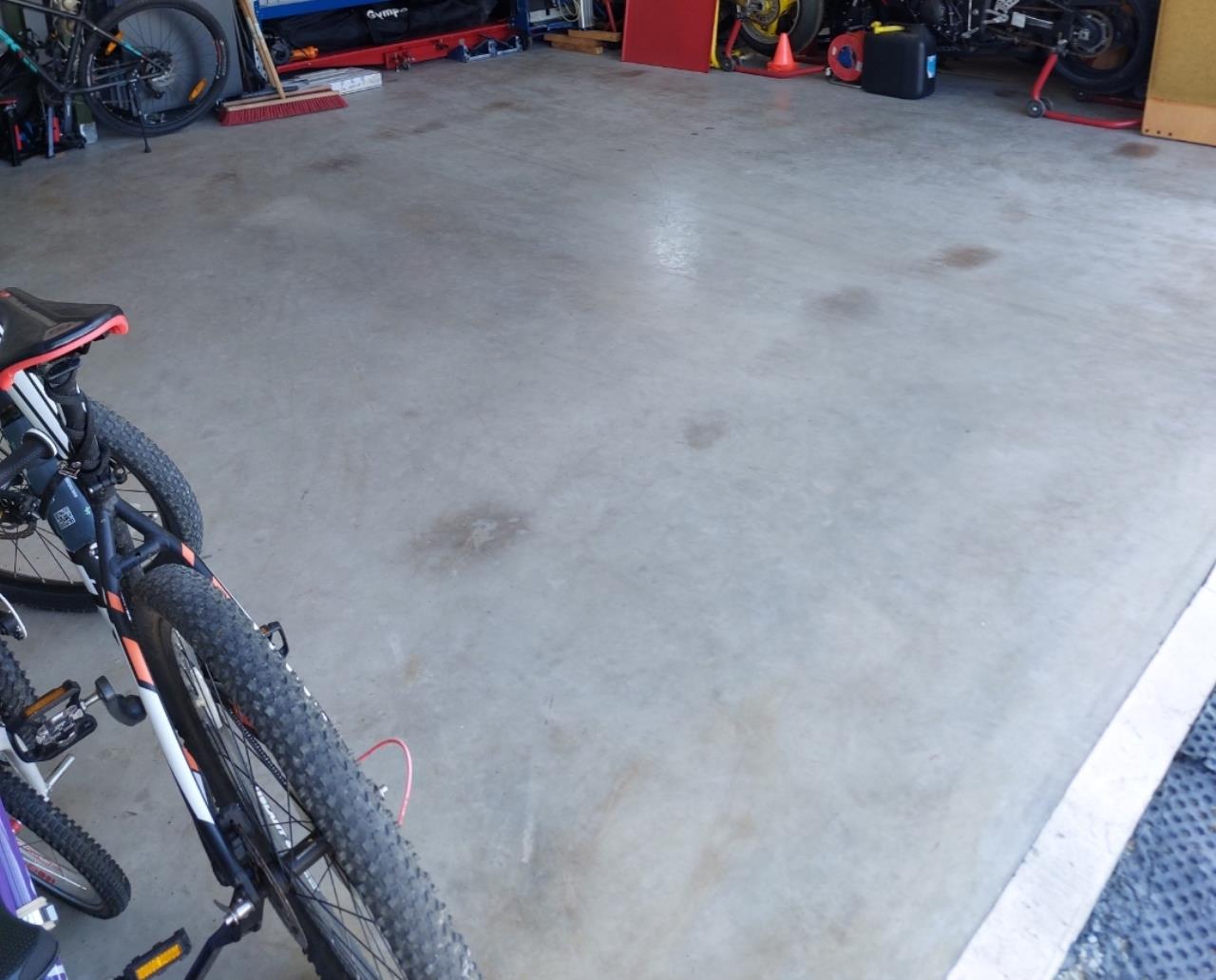

  •  MPP33
30.8.2025  (#8)
Geflügelter und eingestreuter Beton...
- Sehr hart und nicht rutschig. Wagenheber und Böcke direkt auf Beton hinterlassen höchstens Lackabrieb.
- Lässt sich nass aufwischen und mit dem Schieber trocknen, braucht aber dann etwas bis er trocken ist (ca. 1h bis er wieder hell ist)
- Staubt absolut nicht
- Öl und ähnliches zieht sofort ein, selbst sofortiges aufwischen mit Bremsenreiniger hilft nur bedingt. Flecken verblassen aber.
Beim schrauben kommt eine große Plastik Tischdecke drunter.
Reifen hinterlassen dunkle Flecken.
- Entwässern tu ich nicht, ich will kein Gefälle und ohne Gefälle rinnt nichts.
Nervt nur etwas im Sommer wenn die Klimaanlage der Autos herumsuppt (immer ein Wasserfleck den ich rausschieben muss, trocknet sonst nicht)
Nasse Autos kommen nur im Ausnahmefall (Hagelgefahr) rein, sonst müssen die draußen abtrocknen (Carport für nasse Karren ist geplant).
Optisch... Naja, wirklich schön find ich ihn nicht weil er im Detail betrachtet etwas komische Strukturen und auch ein paar Poren hat.
Nutzung: Werkstatt/Garage für meinen Fuhrpark aus 2 Autos und 4 Motorrädern und Lager für Oldtimerteile.
Also: Praktisch und robust ja, optisch geht so... Sind jetzt 2 1/2 Jahre im Haus.
