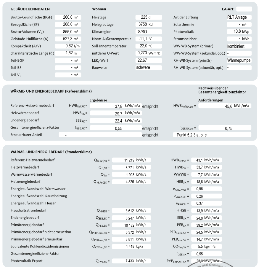

Ich bin gerade in der Ausschreibungsphase für Haustechnik und bald werden Entscheidungen zu treffen sein. Dürfte ich euch um eure geschätzte Expertise bitten zu
a) Ermittlung einer halbwegs realistischem Heizlast gemäß EAWEAW [Energieausweis] und in weiterer Folge
b) Dimensionierung WP WP [Wärmepumpe] bzw. Empfehlungen
Heizlast
Energieausweis:
2025/20250820353230.png
Ich habe basierend auf dem EAWEAW [Energieausweis] folgende Werte berechnet:
Ptot = (Delta aus Norm-Außentemperatur und Innentemperatur) * (Transmissionsleitwert Lt + Lüftungsleitwert Lv)
-  22,0°C: (22,0 + 11,1) * (144,26 + 25,93) / 1000 = 5,63 kW
-  23,5°C: (23,5 + 11,1) * (144,26 + 25,93) / 1000 = 5,89 kW
Hottinger: kW = HWB * (IT - NAT) / (HGT * h)
- 22,0°C: 8771 * 33,1 / (3758 * 18) = 4,29 kW
- 23,5°C: 8771 * 34,6 / (3758 * 18) = 4,49 kW
Fragen:
  • Ist die Berechnung soweit korrekt bzw. habe ich etwas übersehen?
  • Welchen Preal würdet ihr daraus ableiten? Fehlen dazu noch Informationen?
Dimensinierung WP WP [Wärmepumpe] / Angebote / Empfehlungen
Bei den Angeboten soweit dabei sind:
  • Stiebel Eltron WPE-I 08 HKW 230 Premium - weil explizit angefragt - 1,0 - 7,6 kW
  • Bösch KLIMT7SPC-RW50 - 4,5 - 9,0 kW
  • KNV Topline S1156-08 - 1,5 - 8,0 kW
Danke schon mal!

Die erste Formel ist die Gebäudeheizlast-Abschätzung, welche von manchen Energieausprgrammen direkt ausgegeben wird. Je nach Gebäude (Ausrichtung, solare Gewinne...) liegt die reale Heizlast darunter. In seltenen Fällen auch mal darüber.
Bei der Hottinger-Formel hast die solaren Gewinne mitberücksichtigt. Daher ist diese bei dir näher an der Realität dran. Mehr wie 4-5 kW Heizleistung wirst du außer beim einmaligen Estrichausheizen (dauert dann vllt. bissl länger bzw. hilft der Heizstab aus) nie benötigen.
Die Bösch ist massiv überdimensioniert, weil die Min-Leistung schon deinem Worst-Case entspricht. Massives Takten vorprogrammiert.

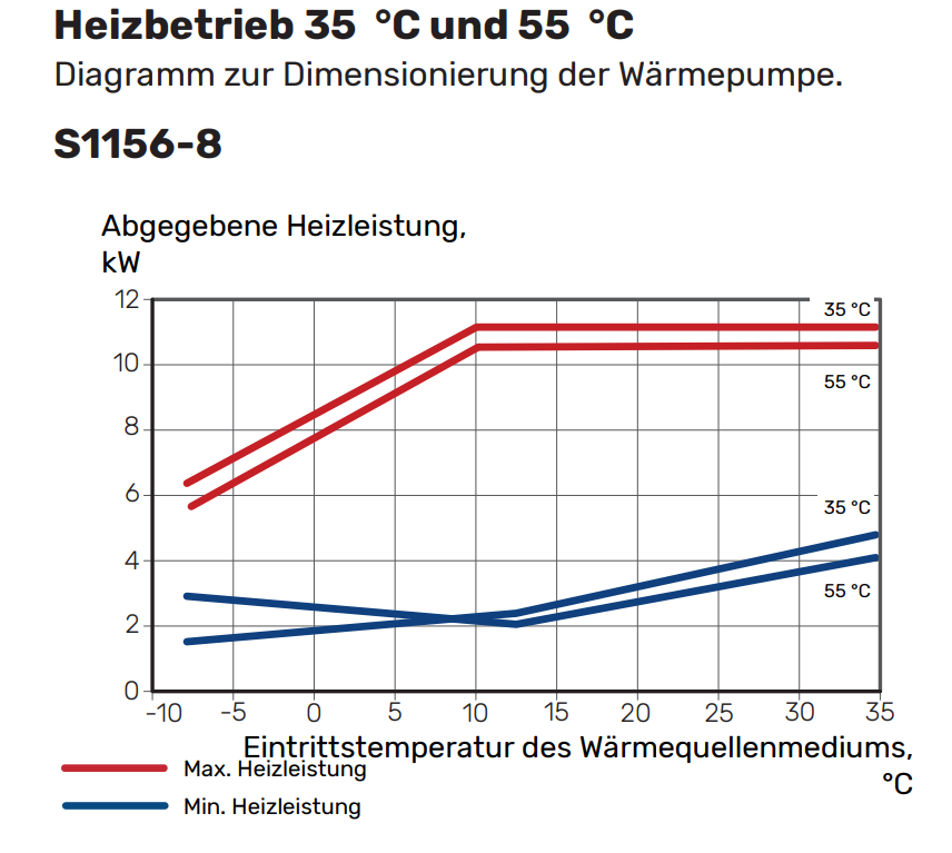

Bleiben bei den aktuellen Angeboten Stiebel und KNV/Nibe. Schau die da noch die Leistungsdiagramme der WPs an. Hier z.B. für die KNV die untere Grenze ist oft Theorie und scheitert oft an der Quellentemp., gerade in der Übergangszeit...):
2025/20250820360306.png
Bei der Stiebel reicht, um noch paar Euros zu sparen, auch die kleinere aus.

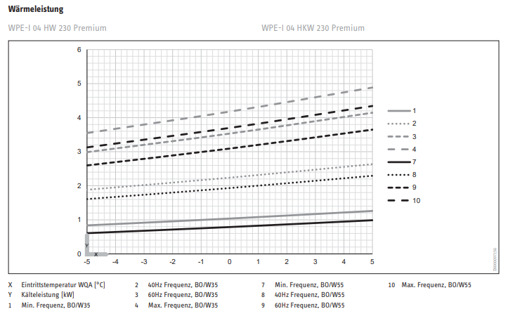

Tlw. bei den Downloads der Hersteller, tlw. bei den Planungsunterlagen für die Instis (findet man auch öfters auf irgendeiner Drittseite), manche Hersteller haben sogar Web-Tools zum Auslegen für die Planer (besonders wichtig bei L/W-WP) . Also ist gar nicht so leicht da immer welche zu bekommen 😅
Für die beiden kleineren Stiebel (baugleich, nur die Verdichterfrequenz ist begrenzt worden):
2025/20250820199205.png
2025/20250820675640.png
