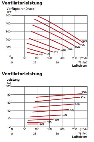

2025/2025082017124.png
Zum Volumenstrom habe ich das in der Anleitung gefunden.
