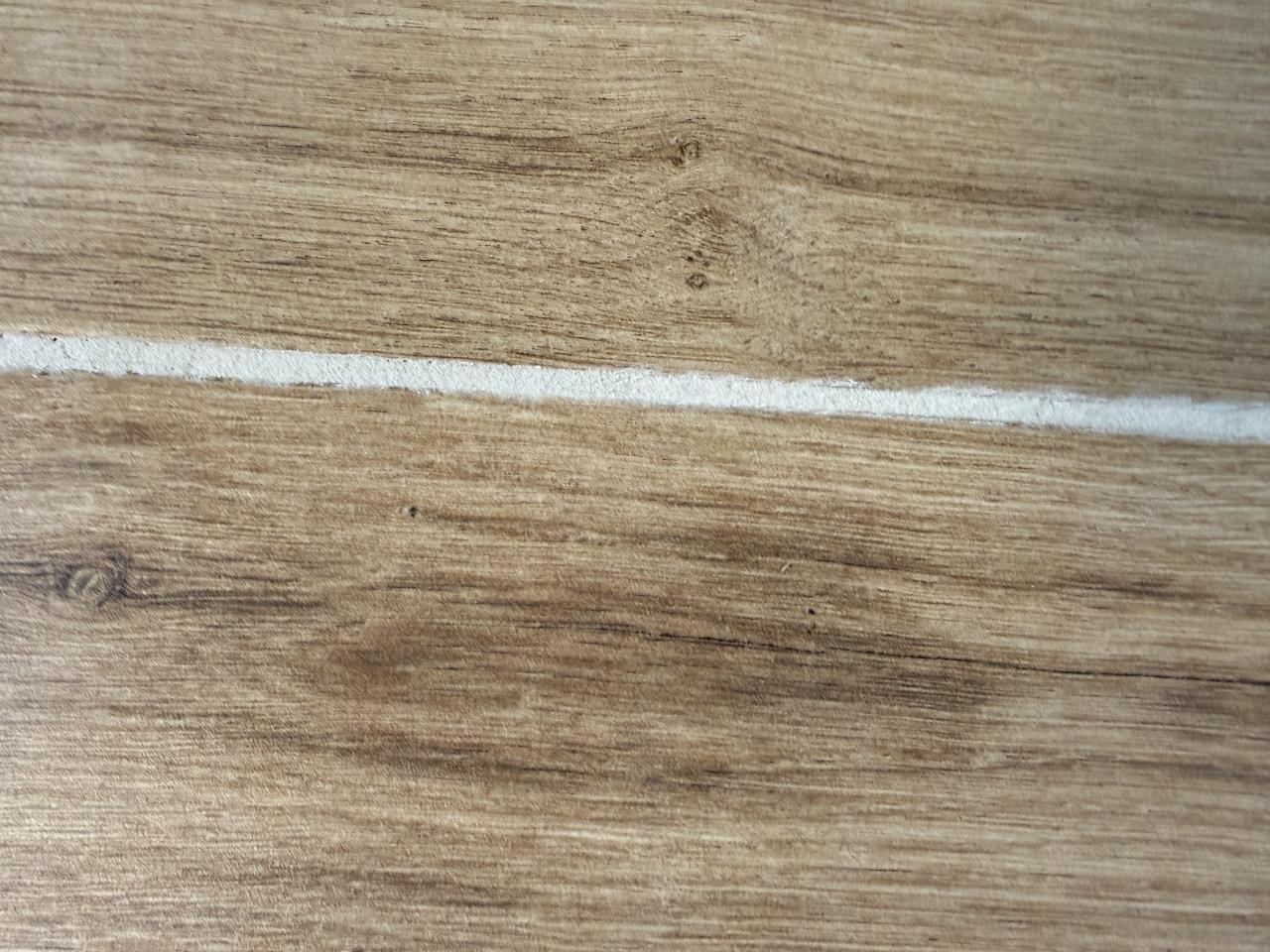

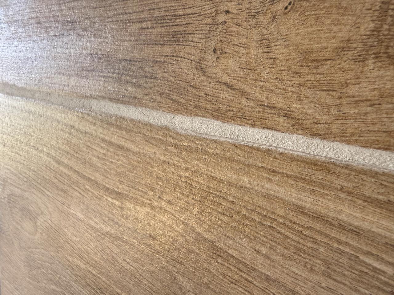

Hallo zusammen.
bräuchte bitte einen Tipp von euch. Bin gerade dabei mir das Fliesen legen zu erlernen. Geht nicht darum das ich jetzt mein ganzes Bad neu fliesen möchte sondern kleinigkeiten wie abstellkammer etc.
hab mal zum test beim Obi paae fliesen Kleber und fugenmasse gekauft. Mapei klassik und mapei fugenmasse.
Hat super funktioniert, bei der fugenmasse ist mir nur aufgefallen das es am nächsten tag nicht ganz so schön aussieht. Hab einmal die fugenmasse etwas dünner gemacht und einmal etwas dicker. Kommt es von der konsestenz oder war da ein anderer fehler? Sieht etwas unsauber aus.
vielen dank

Du warst zu zögerlich beim Fugen auswaschen, der Fugenmörtel steht bis oben hin und haftet noch an den Rändern. Das nächste Mal gründlicher mit dem Schwamm arbeiten. Aber schön, dass du dich drübertraust, nur so lernt man. 👍
18.8.2025  (#2)
ich geh bei den Fugen immer mit einem normalen (nassen) Schwamm schon ran und glätte das nochmal schön bzw kann mir dann die Tiefe gut aussuchen, wenn das nur etwas angezogen hat aber nicht ganz hart ist.
Wennst über deine Fugen mit einem sauren Grundreiniger nochmal drüber gehst, sehen die sicher auch perfekt aus.

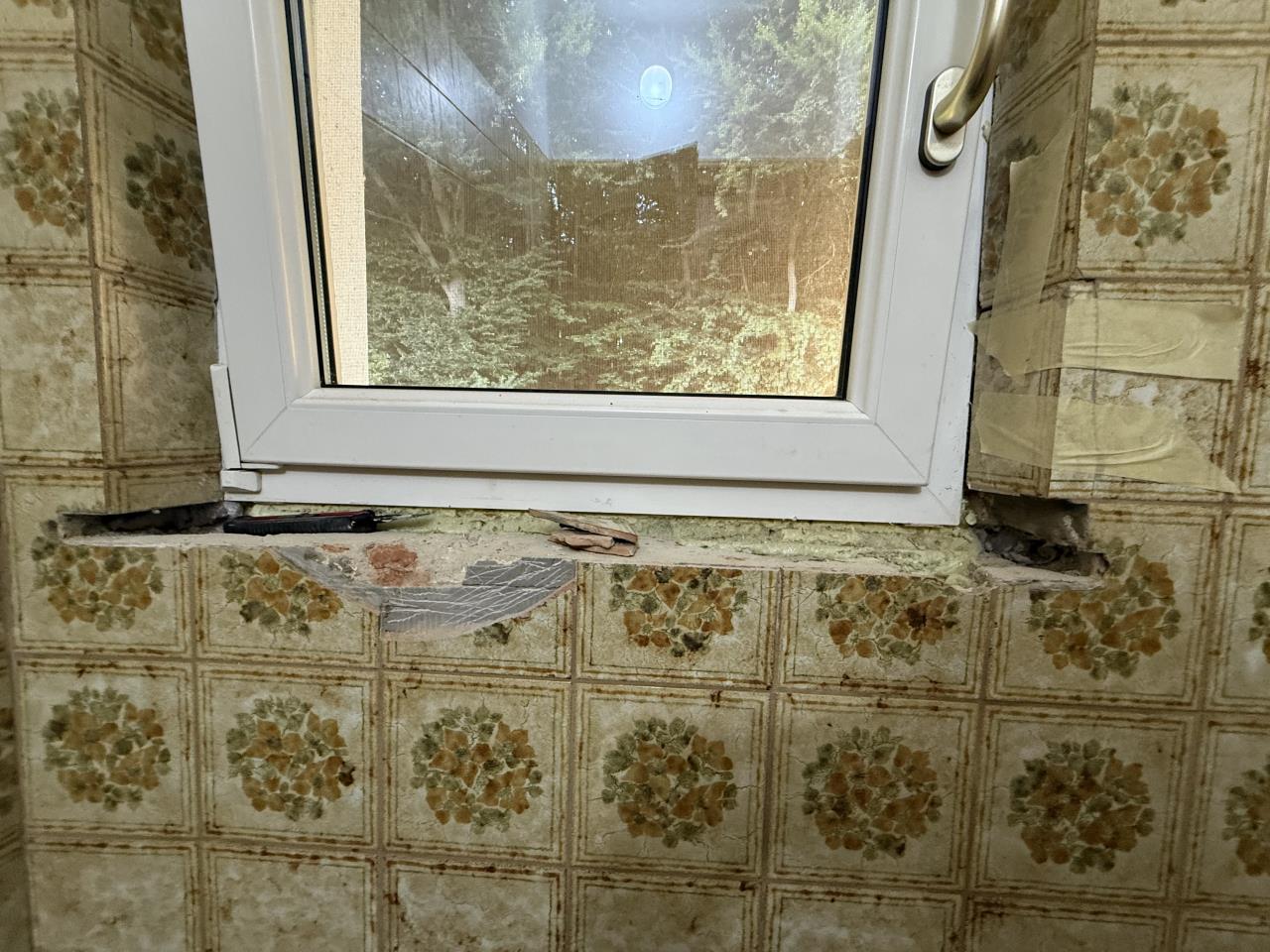

Frage an die Experten, beim ausbauen der fensterbank ist mir unterhalb und daneben ein teil abgesplittert. Ein großer brocken daneben ist wieder mit fliesenkleber geklebt.
leider genau bei einer kante. Wie würdet ihr das lösen bzw mit welchem Material?
links und rechts bündig zumachen das es gerade runter geht mit mörtel zb und dann bündig die fenterbank?
Geplant wäre auf den wänden zu überspachteln
danke

Zufüllen mit klebespachtel, Brett oder Ähnliches drauf drücken und mit Gaffa festkleben und ein paar Tage warten, bis es trocken ist. 😇 dann ist das ruckzuck repariert.
