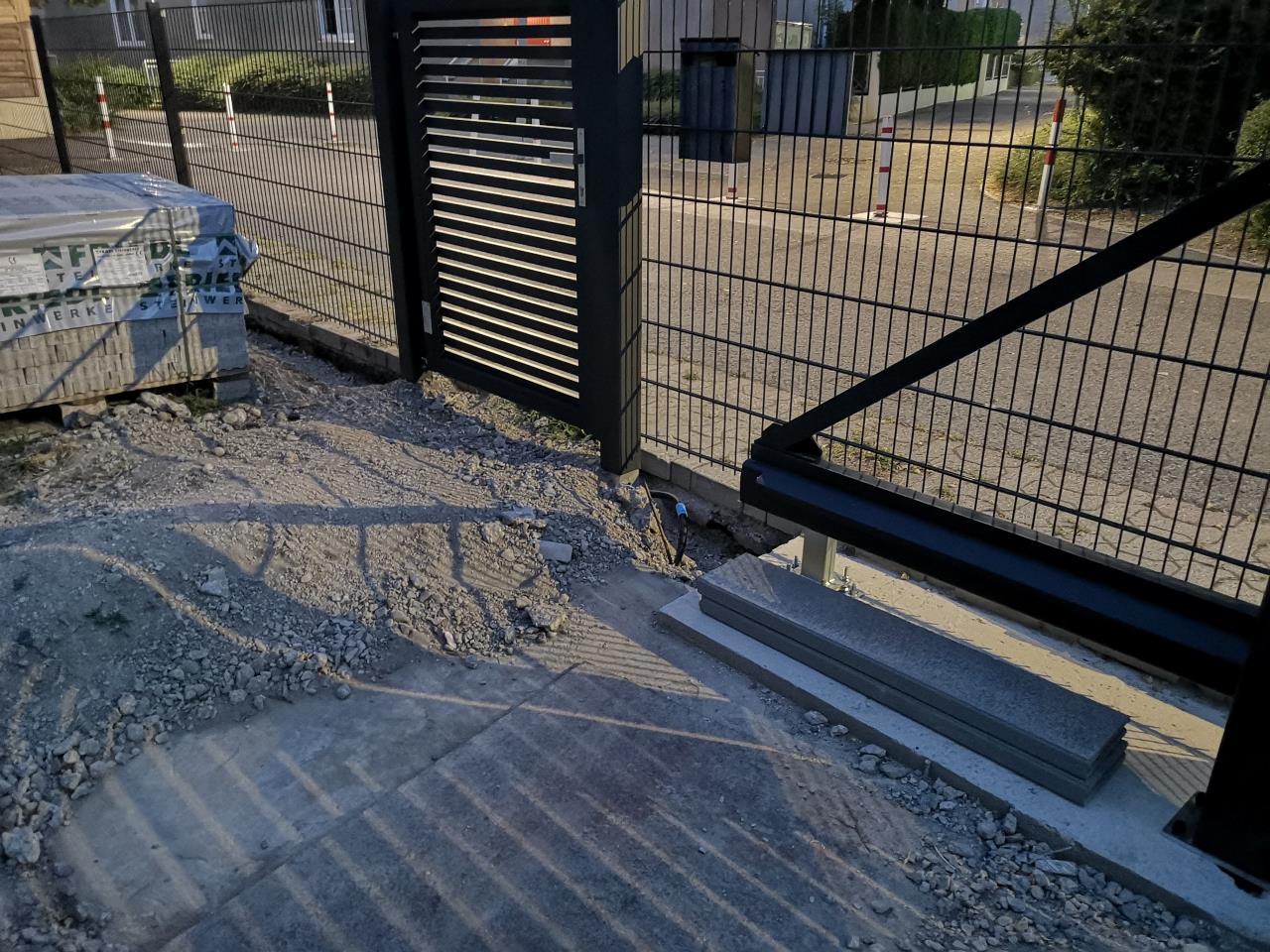

Hier ein Foto wo ich den Randstein gegen den Gehweg und unter den Zaun draufsetzen muss.

  •  christoph1703
13.8.2025  (#19)
DanielL schrieb: Womit klebt man am besten so gewindeschrauben in die Beriöcher?
Mit Injektionsmörtel.
Da hast aber nicht mehr viel Aufbauhöhe, ich glaub da wirds schwierig mit dem Randstein. Hast du nicht geschrieben, dass das Fundament 10cm unter Niveau sitzt? Das schaut auf dem Foto eher nach 3cm aus...
  •  Panorama
13.8.2025  (#20)
Zeichne mal eine Skizze wie du es dir vorstellst. Weiter wäre evtl. ein Foto hilfreich, welches die Gesamtsituation zeigt.
Wenn ich es richtig verstehe, möchtest du die Randsteine auf dem Fundament weiterführen. Frage: Welche Funktion haben die Randsteine? Soll das ein Kiesstreifen werden (zum Gehweg hin)? Was kommt dann auf der rechten Seite des Randsteins (Pflaster)? Vielleicht gibt es für das Fundament des Schiebetors, eine viel ansprechendere Lösung als gekürzte Randsteine.

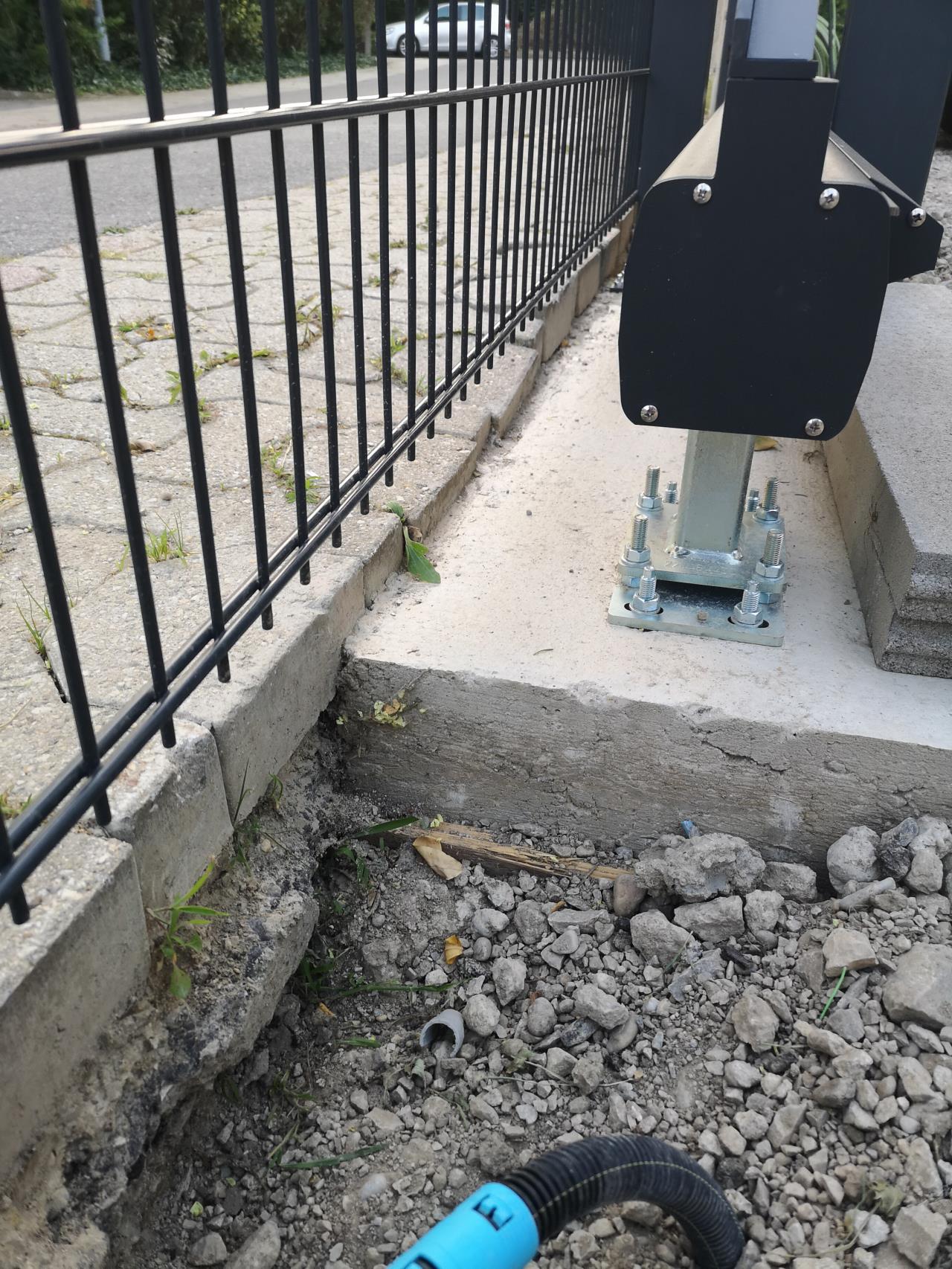

Hier zwei Fotos vom Projekt
2025/20250815314973.jpg
2025/20250815271577.jpg
Also die Randsteine sollen unter die Felder des gesamten Doppelstabzaun als Abgrenzung nach Außen gegen die Pflastersteine. Auf der Innenseite kommt ein Beet mit Heckenpglanzen.
Die Pflastersteine werden so gut wie nie Belastung ausgesetzt, da es sich ledliglich um eine Zufahrt für Einsatzfahrzeuge, Müllabfuhr, Paketzustellung, Taxi, etc. handelt. Die fahren aber alle am betonierten Straßenteil und kommen nicht auf den gepflasterten Bereich. Das ist offiziell ein Gehweg, der aber auch nicht als solches genutzt wird, da alle auf der Straße gehen.
@­christoph1703. Die Pflastersteine im Bereich des Fundament sind abgesackt, da wir vor dem Zaun da immer mit dem Auto aufs Grundstück gefahren sind. Die müssen zurück auf Niveau gebracht werden. Dann sollte das Fundament wieder die besagten 10 cm unter Niveau sein.
