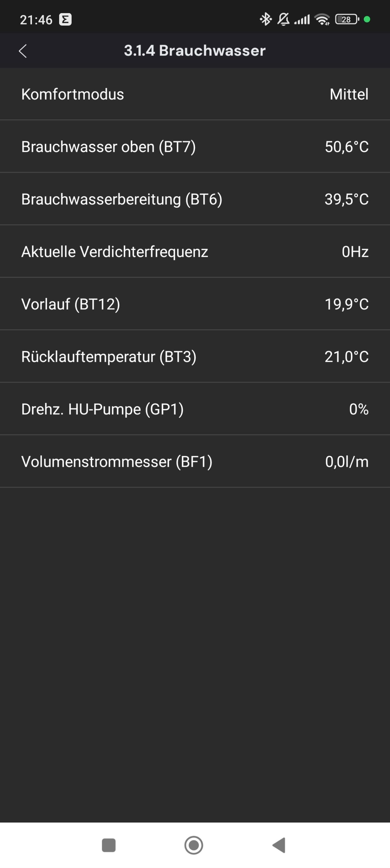

Seit heute Abend haben wir kein Warmwasser. Lt Display und Uplink wird aber eine ausreichende Warmwassertemperatur angezeigt. Der Luxusmodus wurde 2x gestartet, dann läuft der Verdichter kurz, bis die Brauchwassertemperatur lt Sensor erreicht ist. Leider hat das Wasser aber maximal 25Grad.
Neustart wurde bereits gemacht, leider kein Erfolg.
Habt ihr Ideen?
LG Monika

So, ich habe jetzt die Pumpe ausgeschaltet und könnte bei ausgeschalter Pumpe heiß duschen. Nach dem Einschalten geht es jetzt auch wieder. Dazwischen wurde kein WW WW [Warmwasser] bereitet, da nicht notwendig. Hat jemand eine Idee woran das gelegen sein könnte? Was ich noch gemacht habe, war die noch laufende Kühlung auszuschalten.
Ansonsten habe ich nichts verändert. Morgen teste ich aus,  ob es an der laufenden Kühlung lag.
Gibt es irgendwelche Mischerventile, die hier defekt sein könnten?

Es gab schon öfter Probleme mit dem 3Weg Ventil - Umschaltung zwischen WW WW [Warmwasser] Bereitung und Heizung, das würd sich für mich danach anhören.... Wurde hier schonpaarmal erwähnt...
Bin aber ja HeizungsSpezi....
