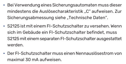

31.7.2025  (#4)
wd69 schrieb: Wenn ein FI Typ B verbaut wird (bei vielen WP WP [Wärmepumpe] vorgeschrieben) kostet allein der 500+ EUR..
2025/2025073132703.png
... das ist nicht der Billigste, sondern der erste
Nibe S2125:
2025/20250731565698.png
... keine Anforderungen bezgl. Typ B
Typ B Anforderungen werden von den WP WP [Wärmepumpe]-Hersteller zunehmend vermieden, weil lästig und teuer, auf der sowie vorhandenen integrierten Elektronik ist ein DC-Erdstrom leicht erfassbar, damit kann ein normaler Typ A verwendet werden.
