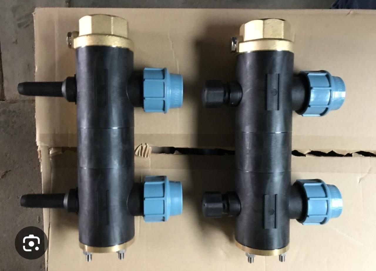

Der Leitung ja, aber die Dichtungen in den U Stücken zum bündeln der Leitungen sehen das wsl anders
  •  christoph1703
31.7.2025  (#7)
U-Stücke? Habt ihr keine "richtigen" Soleverteiler? Anyway, die Dichtungen sind vermutlich aus EPDM und überleben auch trocken. Im Lager werden sie ja auch nicht feucht gehalten und selbst im Betrieb werden sie nur auf einer Seite nass (hoffentlich).
  •  Lu1994
31.7.2025  (#8)
2025/20250731779593.jpg
Ich mein mit U eh die hier
