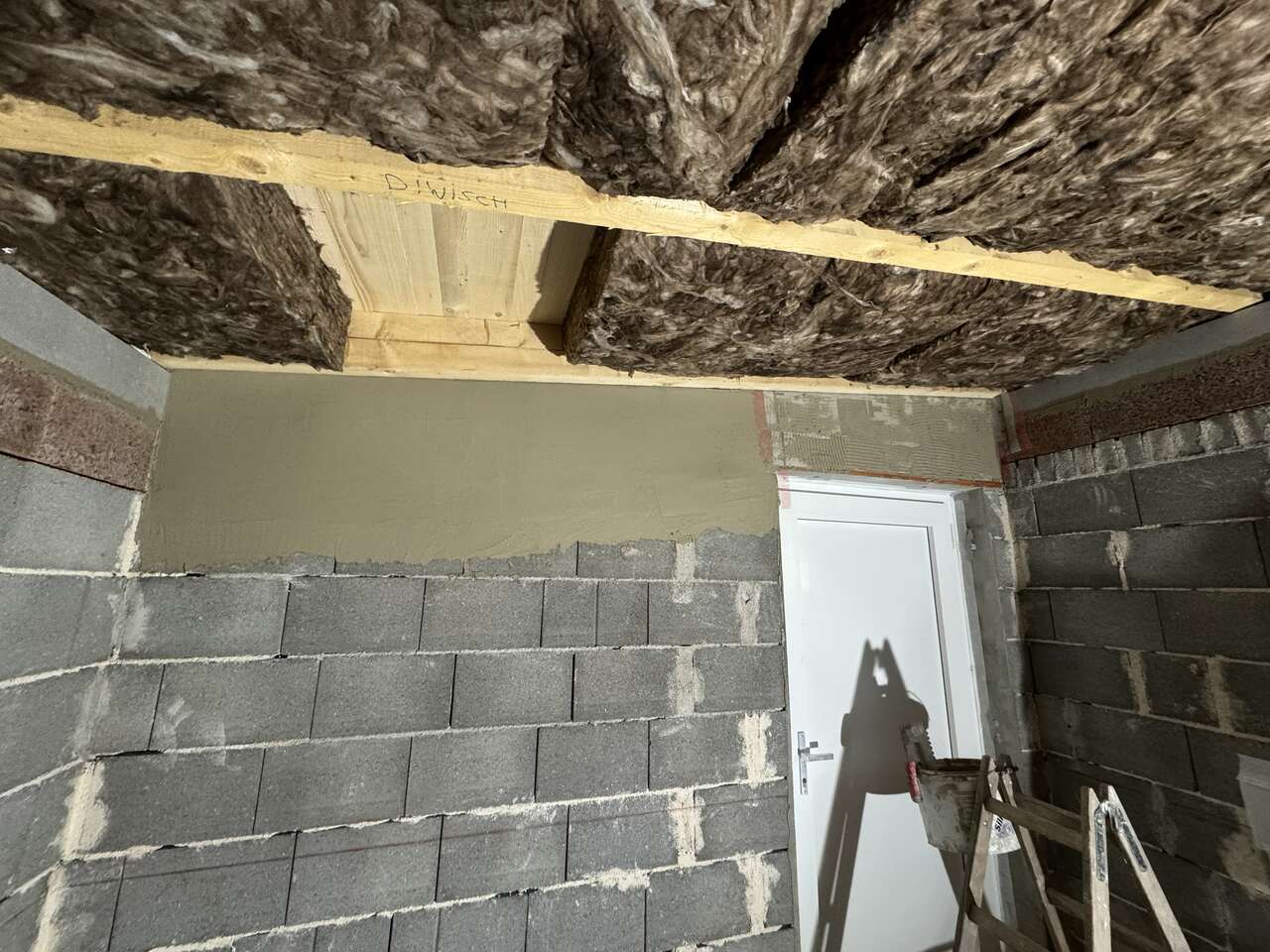

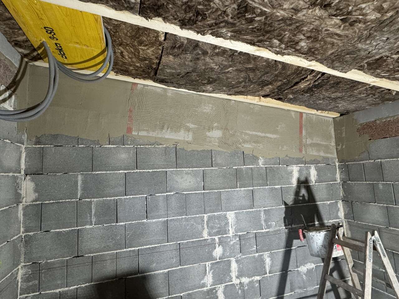

hier wird mir sicher geholfen 😊 Vorab gleich mal Danke dafür.
Wie auf dem Foto ersichtlich habe ich einen Ringanker. Nun möchte ich für den Dachausbau/Dämmung den Wandanschluss der Dampfbremse herstellen. Zuerst Glattstrich, klar.
Doch, kann ich diesen auf dem Heraklith ohne oder mit Netz herstellen? (kein Materialübergang)
Und, wie mach ich mit diesen schwarzen Abstandshaltern? Abschneiden (hält dann das Herakltih oder kommts zu Problemen? - oder hineinklopfen, also das diese im Heraklith verschwinden/bündig sind.
Danke für eure Beiträge.

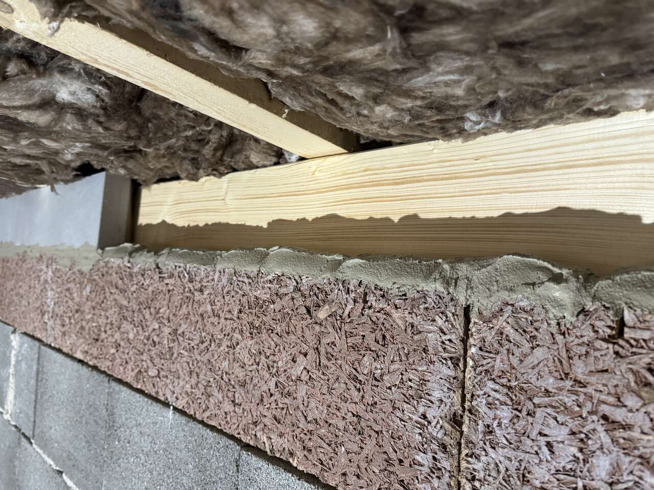

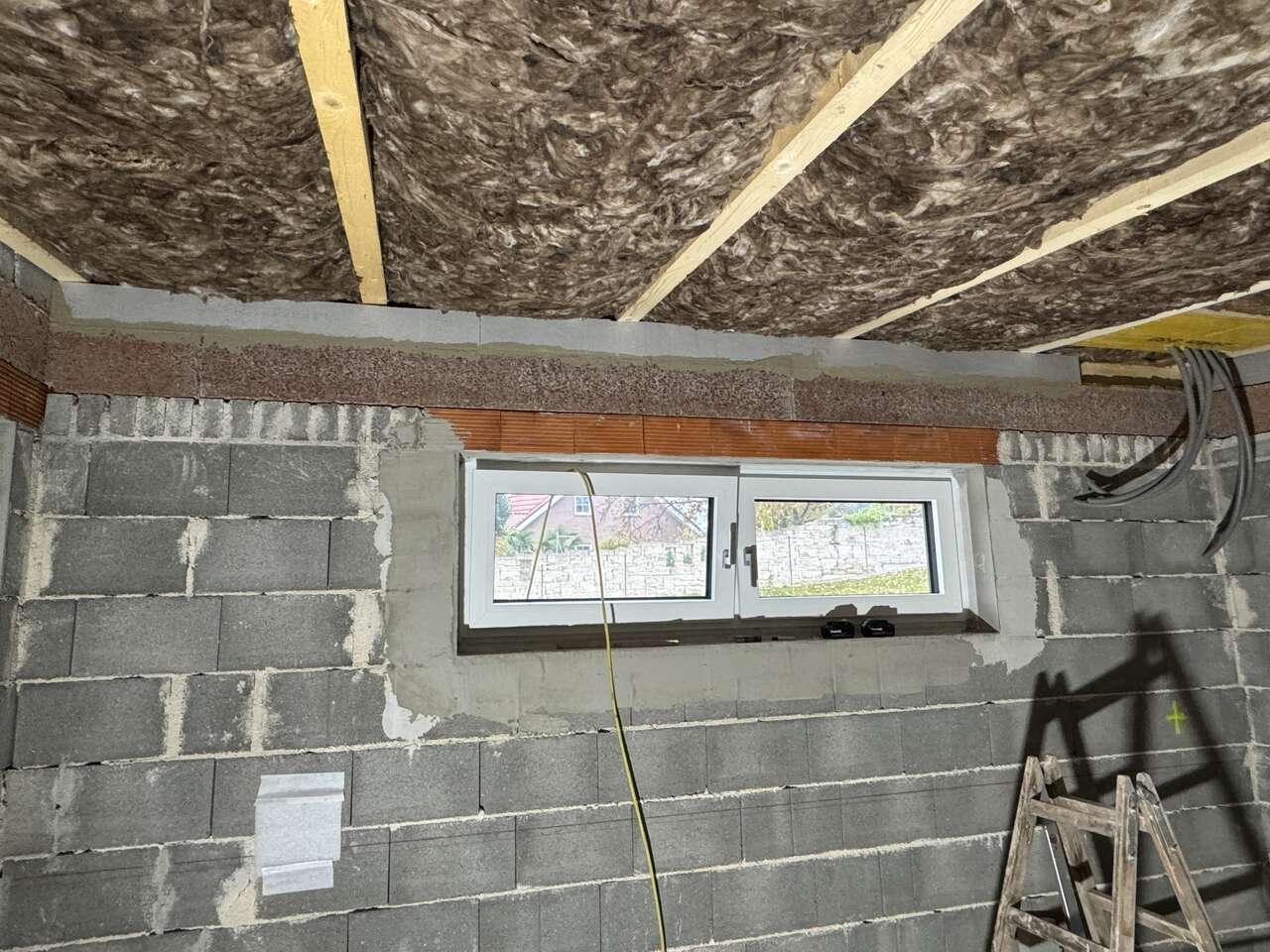

Ich hatte die selbe Situation, ich hab die Eisen abgeschnitten, dann mit einem 25cm Netzstreifen den Übergang Heraklith und Ziegel gespachtelt mit Kleber. Oben Glatt unten etwas aufgezahnt. je nach dem wo die Dampfbremse hin soll

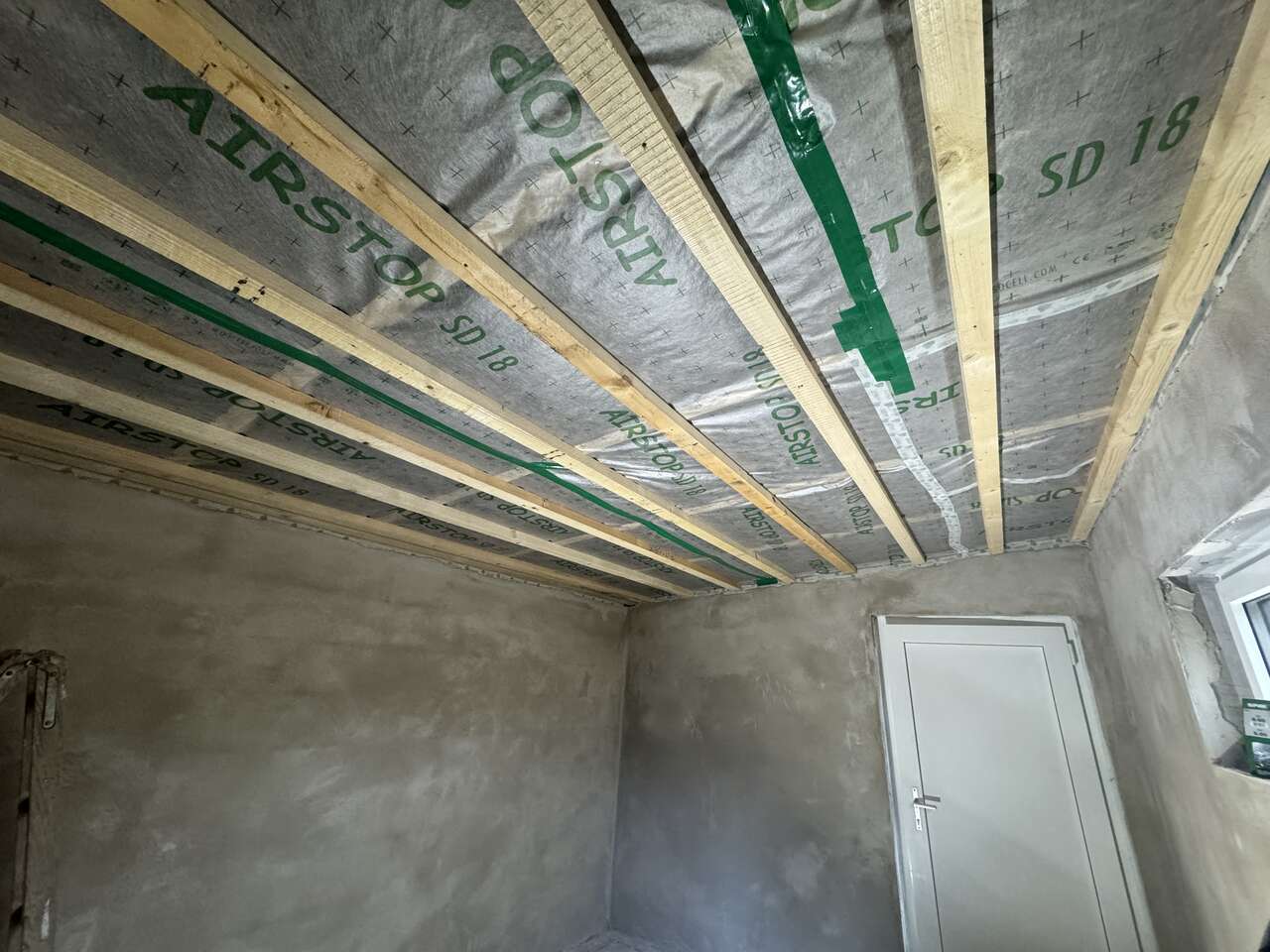

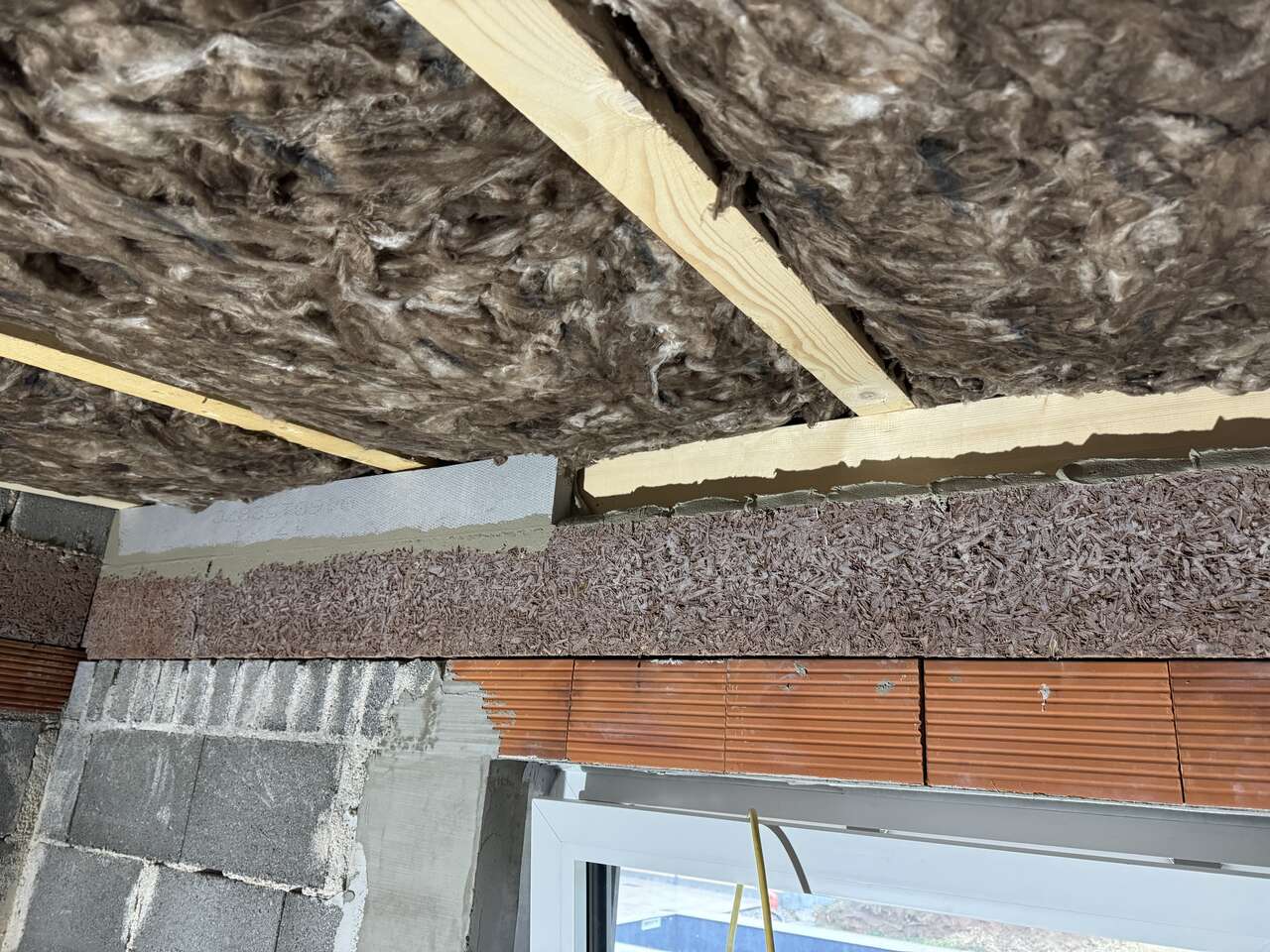

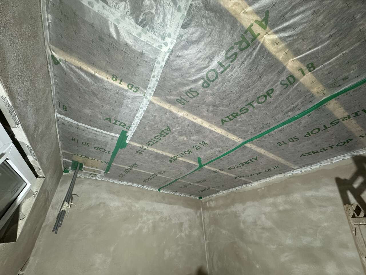

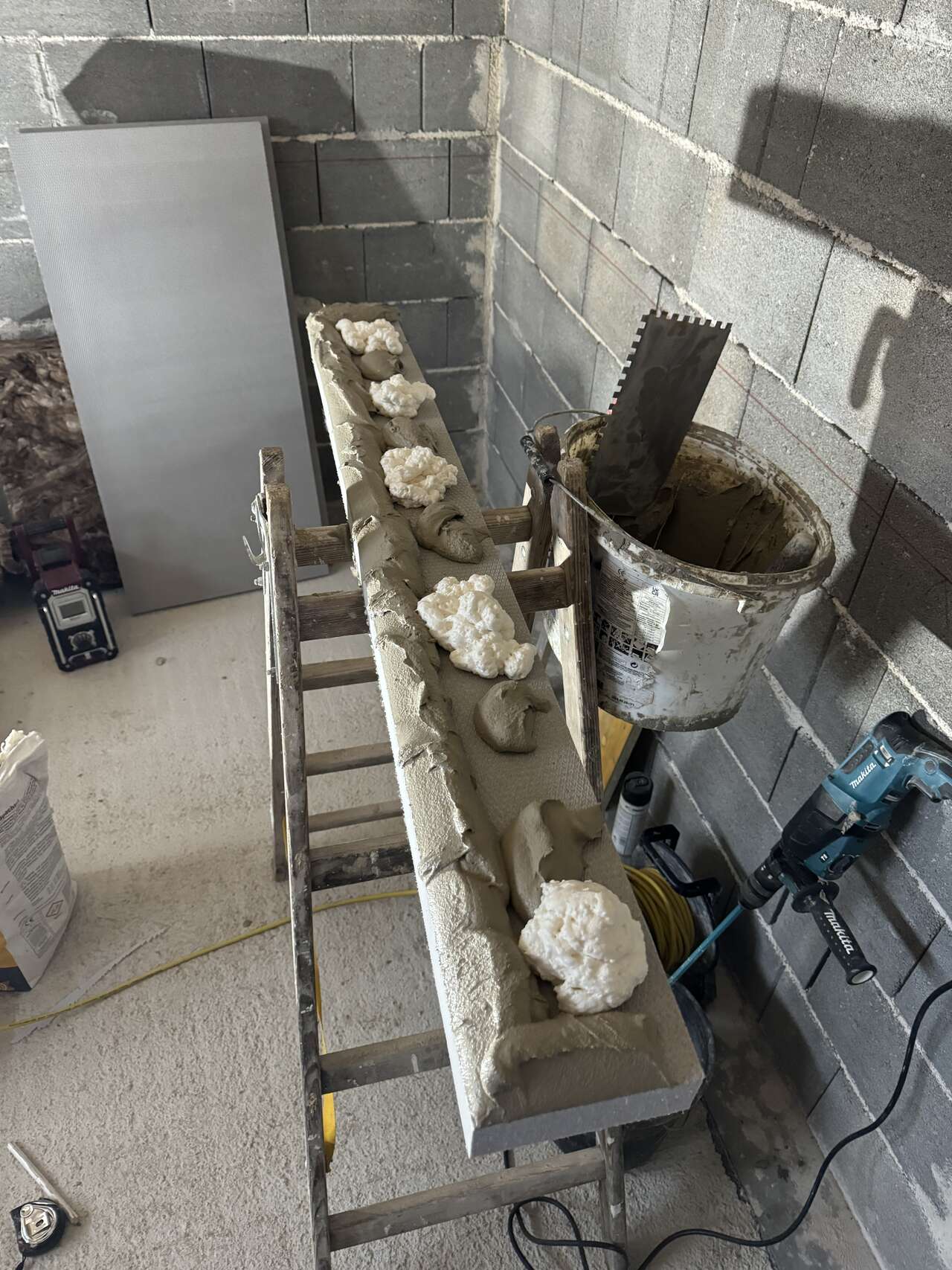

 Netzen und Spachteln, habe das in der Gartenhütte auch so gemacht. Keine Risse, gar nichts. Anbei ein paar Fotos:
