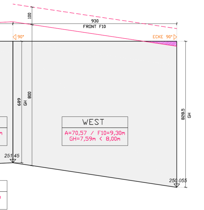

Liebes Forum,
ich habe hier gegensätzliche Aussagen von Baumeister und Architekt. Das Gebäude wird den Bauwich auf einer Seite ausreizen. Dazu ein paar Details:
  • Problematisch ist die West-Grenze
  • Berechnung der Gebäudehöhe: A=70,57 / Breite 9,30 = GH 7,59 = Bauwich 3,79m
  • Als Fläche wurde die gesamte Fläche der Front zum Bauwich bezogen auf das ursprüngliche Geländeniveau angenommen, also ohne die geplante Aufschüttung
  • Ein Vordach mit Ausladung 1,20m wurde nicht bei der Berechnung der Höhe berücksichtigt. Breite des Vordachs ist
Der Baumeister sagt nun, dass durch das Vordach noch Luft wäre. Da er noch nicht beauftragt ist, wollte er jetzt nicht im Detail herleiten, wie er dazu gekommen ist. Unser Architekt sagt, dass kein Platz mehr ist. Unser Ziel wäre, das Gebäude weiter hoch zu legen.
Ich kann gerade leider keine der Meinungen richtig nachvollziehen. Abstand zur Grenze ist ca. 3,44m während der Bauwich m.e. 3,79m sein müsste. Wer hat hier einen Denkfehler und was geht? Selbst wenn ich mit der Umhüllenden auf eine niedriegere Höhe durch das Vordach komme, passt das irgendwie nicht zusammen...

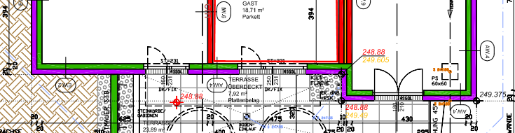

2025/20250811852199.png
Hier noch ein Screenshot des EG:
2025/20250811615816.png
Verstehe ich also richtig, dass sich die Gebäudefront unter Berücksichtigung der Vordächer gemäß §53a definiert? In Summe also recht einfach, wenn man weiß, wie eine Gebäudefront definiert ist emoji

  •  Karl10
13.8.2025  (#5)
TobiK schrieb: allerdings war die Aussage unseres Architekten, dass die tatsächliche halbe Gebäudehöhe relevant ist, nicht die mittlere halbe Gebäudehöhe.
Is natürlich falsch und ein Armutszeugnis für einen Architekten. Gebäudehöhen berechnen und einhalten sowie davon abgeleitet die Einhaltung von Bauwichen sind das Grundgerüst jeder Planung....(mehr will ich mich dazu gar nicht äußern)!
TobiK schrieb: Und die scheint nicht die Vordächer zu berücksichtigen:
Und das scheint der nächste gravierende Fehler des Architekten zu sein.....
TobiK schrieb: Verstehe ich also richtig, dass sich die Gebäudefront unter Berücksichtigung der Vordächer gemäß §53a definiert?
Nein. Bei deinem Thema bzw. deiner Frage gehts es ja darum, ob der notwendige Bauwich eingehalten wird. Das hat nichts mit §53a zu tun, sondern ergibt sich aus §53! Dort ist definiert, wie die Fronten zu bilden sind und wie sich die Gebäudehöhen für die Fronten errechnen. Und genau diese Gebäudehöhen ergeben mit der Halbierungsregel des §50 Abs. 1 den bei jeder Front zur gegenüberliegenden Grundgrenze einzuhaltenden Bauwich.
Aber abgesehen von deinem falschen Bezug zu §53a hast du es richtig verstanden, dass die Vordächer bei der Frontbildung zu berücksichtigen sind, und zwar wenn sie mehr als 1,0 m auskragen (was laut deinen Plänen ja der Fall ist).  Somit dürfte die Front F10 (Westen) lt. obiger Darstellung falsch berechnet sein. Wahrscheinlich auch die Front F9 (Norden), da das Vordach an der Westfront in der Ansicht der Nordfront (seitlich rechts) natürlich auch irgendwie berücksichtigt werden muss (wie genau, kommt jetzt auf den Abstand des Vordaches zur Mauerecke West/Nord) an.

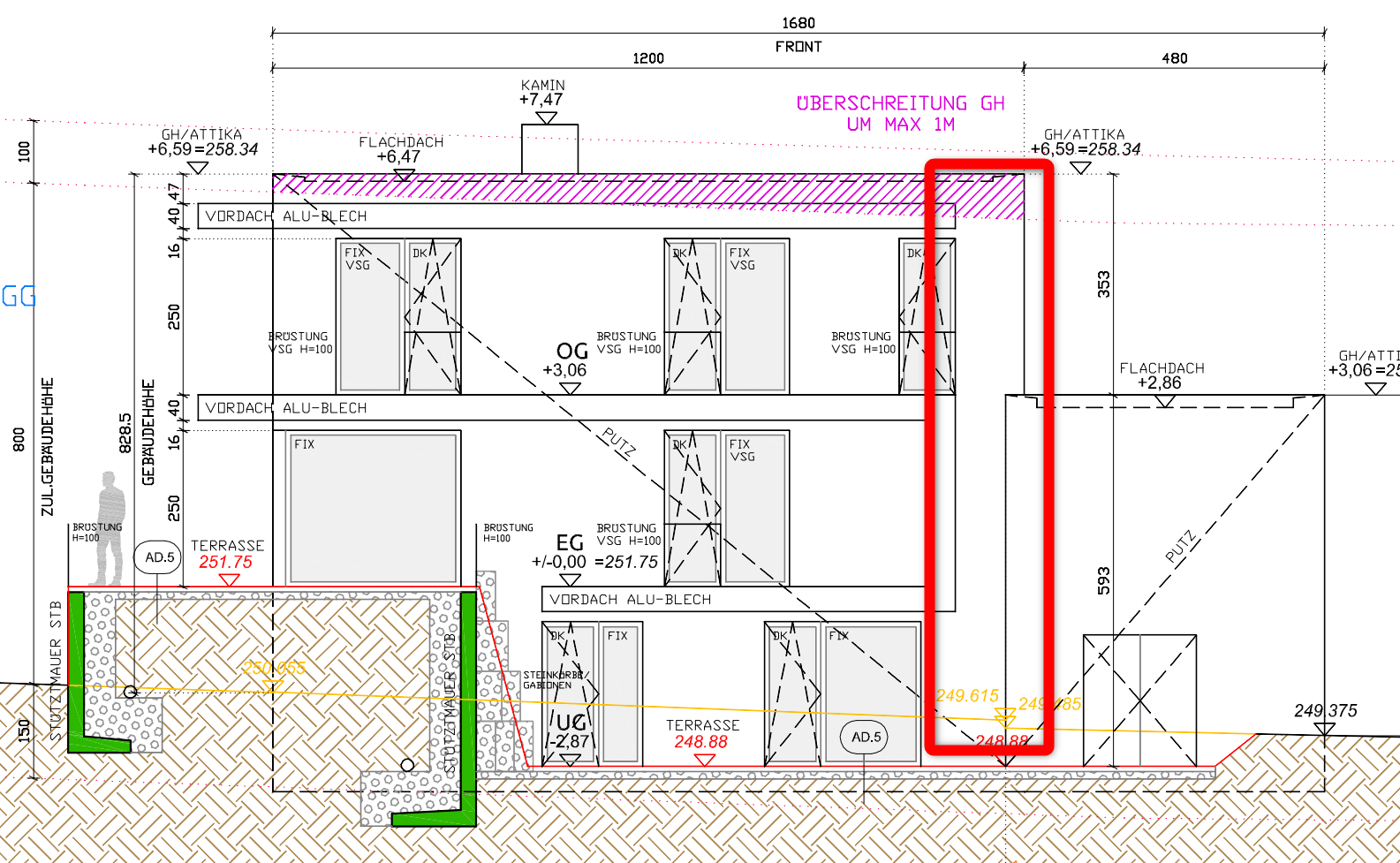

Ich sehe das auch so, dass die Fronten neu berechnet werden müssen. Initial haben wir uns die gleiche Frage gestellt, um die Garage ggf. im Bauwich zu errichten. Das hätte wegen zu hoher Gebäudehöhe nicht funktioniert - ich bin mir aber nicht mehr 100% sicher, ob das Problem tatsächlich eine Höhe von >3m war. Nachdem uns nun Angebote vorliegen, wäre das aber so oder so keine Option mehr, da die Baukosten dann wegen der statischen Trennung deutlich erhöht wären - insofern würden wir das Gebäude als ein einheitliches Gebäude errichten.
Die zurückgesetzten Fronten werden dann auch separat betrachtet. Sehe ich richtig, dass die zurückgesetzte Front (rot markiert) dann auch die zulässige GH von 8m nicht überschreiten, korrekt? Da werden wir dann wohl überlegen müssen, wie wir das lösen.

  •  Karl10
15.8.2025  (#7)
TobiK schrieb: Sehe ich richtig, dass die zurückgesetzte Front (rot markiert) dann auch die zulässige GH von 8m nicht überschreiten, korrekt? Da werden wir dann wohl überlegen müssen, wie wir das lösen.
Versteh ich jetzt mal wieder nicht. Wo siehst du an dieser Stelle ein Problem? Das was du rot eingerahmt hast, ist ja gar keine Front. Da die Garage mit dem Wohntrakt ein einheitliches Gebäude ist, liegt die Frontfläche ja rechts vorne an der Garagenaußenwand und das Wohngebäude gilt als zurückgesetze Gebäudefront.
Und außerdem:
Dein Problem ist doch lt. Eingangsthread die Westfront und die Einhaltung des dortigen Bauwichs. Überall sonst geht es ja nicht um den Bauwich, sondern nur um die Einhaltung der Bauklasse/Gebäudehöhe, wobei dazu nirgendwo ein Problem zu erkennen ist.
Die Westfront liegt bei Berücksichtigung des Vordaches allerdings bei einem Abstand von deutlich unter 3m. Geht sich also - unabhängig von der Gebäudehöhe - nicht einmal mit dem Mindestbauwich aus. Was ist dort dein Lösungsvorschlag??

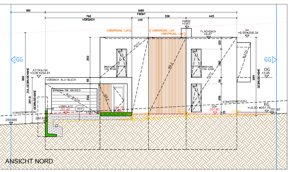

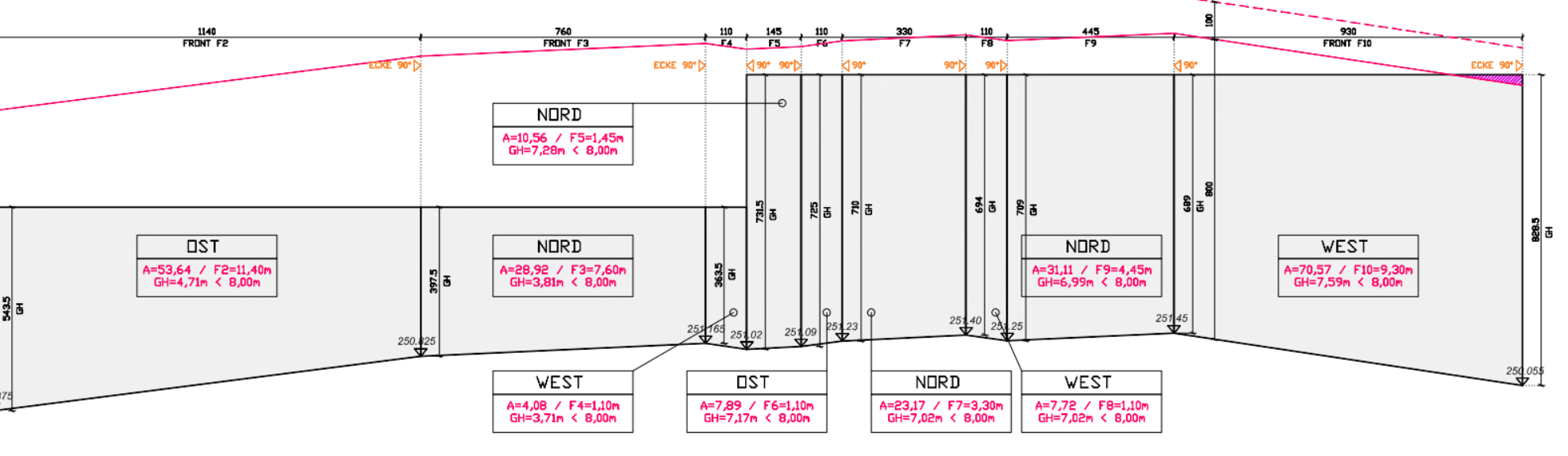

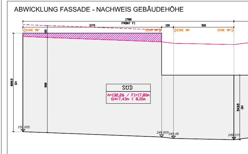

Ich muss das Thema leider noch einmal aufwärmen. Da wir ja baurechtlich hier doch einige Baustellen hatten, würde ich gerne auch bei der Süd-Fassade sicher sein, dass das passt.
Die Fassade hat einen Rücksprung von exakt einem Meter:
2025/2025090579623.png
In der Abwicklung ist die Süd-Fassade als eine Front dargestellt:
2025/20250905748326.png
Im Gesetz steht dazu:
(2)Für die Ermittlung der Gebäudehöhe ist der äußerste Umfang des mehr als 1 m über dem Bezugsniveau liegenden Teiles des Gebäudes, im Grundriss gesehen, in einzelne Gebäudefronten zu unterteilen. Nach jedem Knick mit mehr als 45° und nach jedem (nicht raumbildenden) Rücksprung von mehr als 1 m ist eine eigene Gebäudefront zu bilden. Ist der äußerste Umfang des Gebäudes im Grundriss gekrümmt, ist spätestens dann eine neue Gebäudefront zu bilden, wenn die am Umfang angelegten Tangenten einen Winkel von mehr als 45° bilden.
Es handelt sich ja hier um zwei Knicke von 90° mit einem Rücksprung von 1m. Aus der Regelung werde ich nicht ganz schlau - haben wir hier nun eine zusammenhängende Front oder zwei Fronten?
Danke & LG,
Tobi
  •  Karl10
5.9.2025  (#10)
Auch die Südseite deines Gebäudes hat Vordächer, die 1,20 m auskragen. Daher musst du zunächst mal eine Front an der Außenkante der Vordächer anlegen. Und dann musst du schauen, ob du irgendwo RÜCKSPRÜNGE um mehr als 1m hast. Wenn ja, dann wäre dort eine weitere Front zu bilden.
Bei der an die Vordächer angelegten Front musst du dann mit der "45°-Ebene" prüfen bzw. ermitteln, wo der obere Frontabschluss liegt und daraus die Fläche errechnen.

  •  Karl10
6.9.2025  (#12)
TobiK schrieb: Sorry Karl, den Fakt, dass wir die Vordächer auf 0,95m reduzieren habe ich doch glatt unterschlagen
Ok.
Dann sieht die für die Ermittlung der Gebäudehöhe maßgebliche Frontfläche im Süden trotzdem anders aus, als da oben dargestellt.
Es gibt dann nur eine einzige, gerade durchgehende Frontfläche - ohne irgendwelche Rücksprünge. Diese Frontfläche liegt direkt an der Front der Garage an. Beim Hauptgebäude liegt sie somit 1m VOR dem eigentlichen Gebäudeabschluss. Dann musst du im Bereich des Hautpgebäudes an der Oberkante der Attika eine Ebene mit 45° Neigung anlegen und wo sich diese 45°-Ebene mit der vorne angelegten horizontalen Front schneidet, dort ist dann die für die Flächenberechnung maßgebliche obere Frontbegrenzung im Bereich des Hauptgebäudes.
TobiK schrieb: Mir ist nicht ganz klar, wie ein Rücksprung definiert ist und die Formulierung in der BO BO [Bauordnung/Baugesetz] liest sich so, dass einer der Fälle zutreffen muss (45° Knick oder Rücksprung)
TobiK schrieb: da mir nicht ganz klar ist, wie ein Rücksprung definiert ist.
Grundprizip ist, dass mit dem Anlegen einer Front immer an der vordersten Ebene zu beginnen ist (bei deiner Südseite ist das die Garagenwand). Und dann kann´s immer nur nach hinten gehen.
Und da gibts 2 Möglichkeiten: Hat die Ecke 90° dann ist es ein "RÜCKSPRUNG" . Sind es weniger als 90°, dann ist es ein "KNICK". Beim Rücksprung ist eine neue Front zu bilden, wenn er mehr als 1m beträgt, beim Knick dann, wenn er mehr als 45° beträgt.
