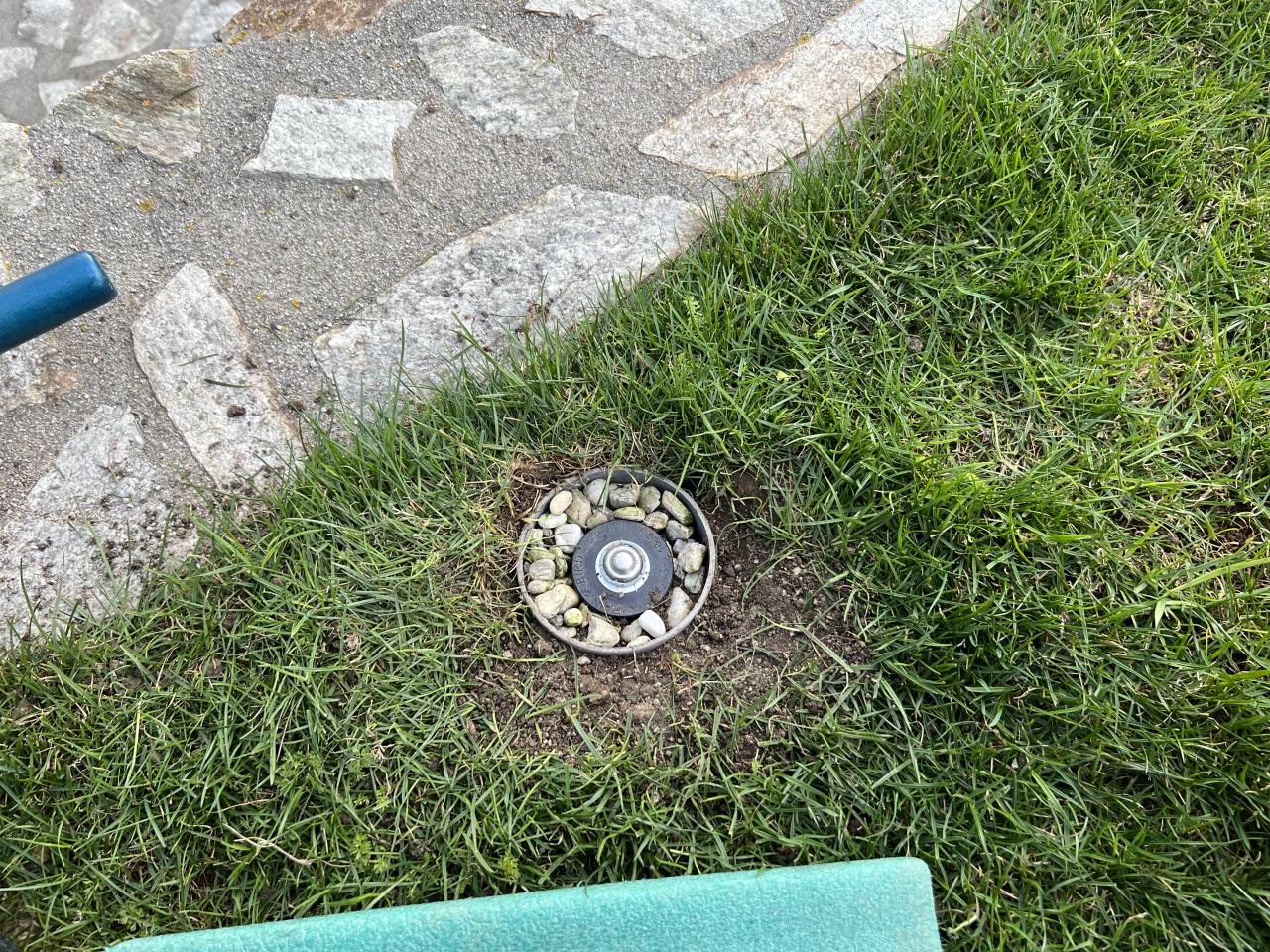

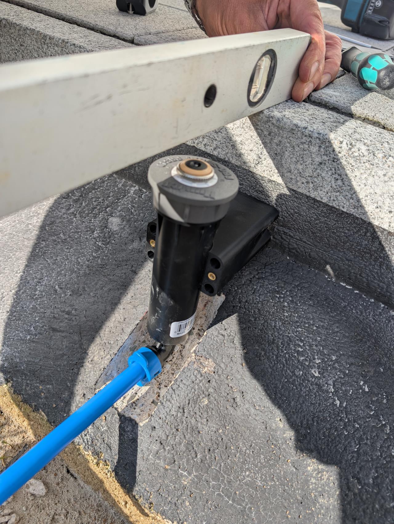

eine recht trivale Frage, aber ich muss trotzdem fragen 🙈
Bin vorm rasen Anlegen, auf welche Höhe wird normal das Erdreich zum Randstein gelegt, bzw. wieviel cm sollte man darunter bleiben? (Gewünscht wäre schon eine ziemlich bündige Optik)
Und noch ne Zusatzfrage an die Bewässerungsexperten unter euch, wie viel cm sollte ein MP Rotator vom Randstein entfernt sein?
Vielen Dank

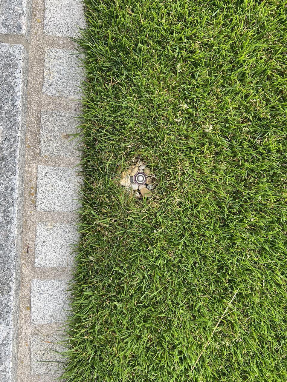

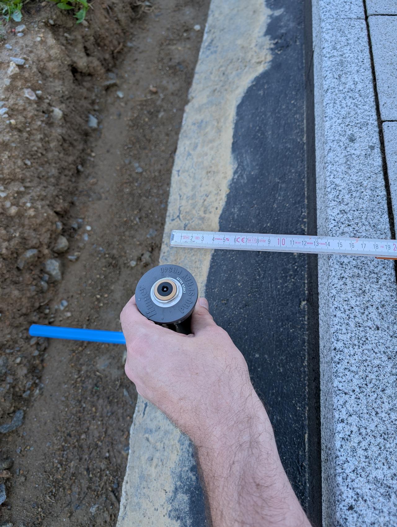

Auf gleiches Niveau mit den Randsteinen oder minimal darunter. Die Rasenerde - ggf. lagenweise - gut festwalzen. Sie wird trotzdem mit der Zeit noch ein wenig nachgeben, zugleich trägt eine dichte Grasnarbe schon mal 1cm auf. Auffüllen ist leichter als absenken.
Betreffend Abstand der Regner zum Randstein: Grundsätzlich ist das nicht so heikel, 10cm Abstand sind sicher kein Problem. Im unmittelbaren Nahebereich bewässern sie kaum, Du wirst sie also hoffentlich ohnehin so anordnen, dass sie Kopf-an-Kopf bewässern? Heikel kann es dann werden, falls Du Regner einsetzt, die nur maximal 180 Grad abdecken können - dann solltest Du möglichst nahe an den Rand.
Tipp: Steck über die Regner ein Stück 100er Kanalrohr und fülle es mit Kies. Dadurch kommt viel weniger Schmutz in die Düsen und diese funktionieren zuverlässiger. Die Regner sind außerdem leichter zu finden. 1-2x pro Jahr musst Du allerdings trotzdem den überwuchernden Rasen entfernen.
