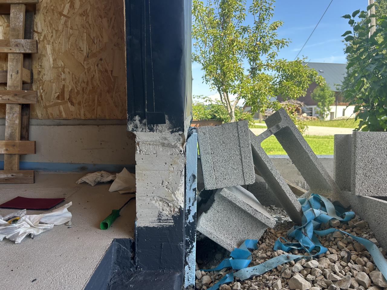

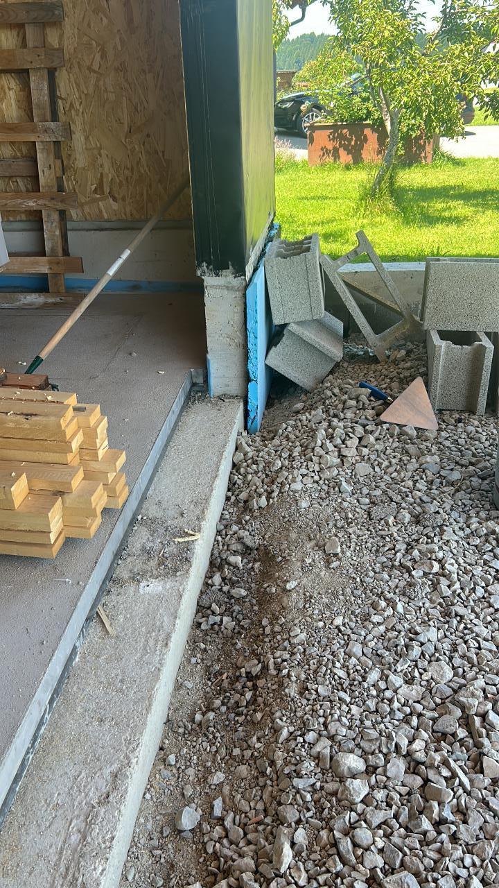

kann ich nachträglich noch irgendwie die Kunststoffabdichtung da drauf packen? Oder muss das alles wieder runter? Inkl der schwarze bitumenkleber? Bin gerade etwas ratlos... könnt ihr mir bitte mal kurz Input geben?

ich hab mich schlau gemacht wegen der Garageneinfahrt, sogar der Dachdecker hat ihm ganz genau erklärt wie das mit der Kunststoffabdichtung funktioniert und mein Mann hat jetzt nicht zum ersten Mal was mit Kunststoff abgedichtet.
Ich habe ihm schon vor über einem Monat mit den Kindern gemeinsam alles noch mal an der Kante freigelegt und aufgeschaufelt damit er es abdichten kann. Vor einer Woche hab ich ihm gesagt, wir brauchen dort noch ein bisschen Dämmung drauf auf den Sockel außen bei der Garage. Und heute wo er zuhause ist, hat er als erstes die DÄMUNG DRAUF GEKLEBT mit dem schwarzen Zeug. Weil ja nächste Woche (Montag) kommt der Schlosser und macht das Sockelblech drauf. Ich bin morgens natürlich nicht auf die Baustelle gekommen (haben zwei Kinder u5, ich geh auch unter der Woche arbeiten und muss meinen Haushalt am Samstag schnell machen) geschweige wusste ich was er heute macht oder vor hat. Als ich dann am späten Vormittag auf die Baustelle gekommen bin, klebt die Dämmung drauf, aber keine Kunststoffabdichtung in Sicht...

Wenn es der Dachdecker eh erklärt hat was zu tun ist, dann soll er es auch so machen.
Welche Begründung hat er denn, dass er es nicht abdichtet?
Die Abdichtung gehört defintiv HINTER die Dämmung, also muss das XPS weg, wenn man es gescheit machen will. Wie es dann weitergeht muss man sich anschauen. Man könnte ja nochmals eine bituminöse Abdichtung auftragen.

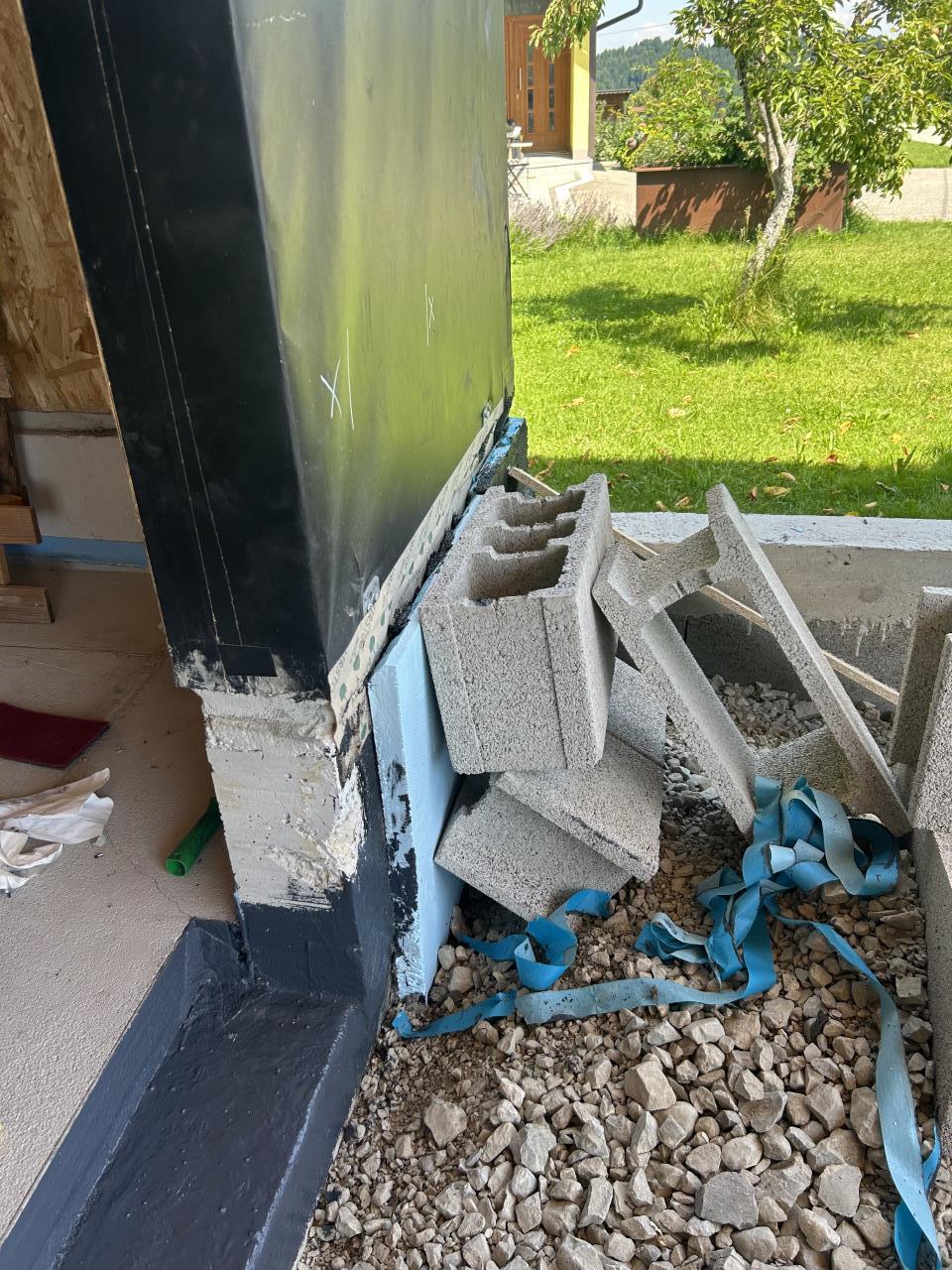

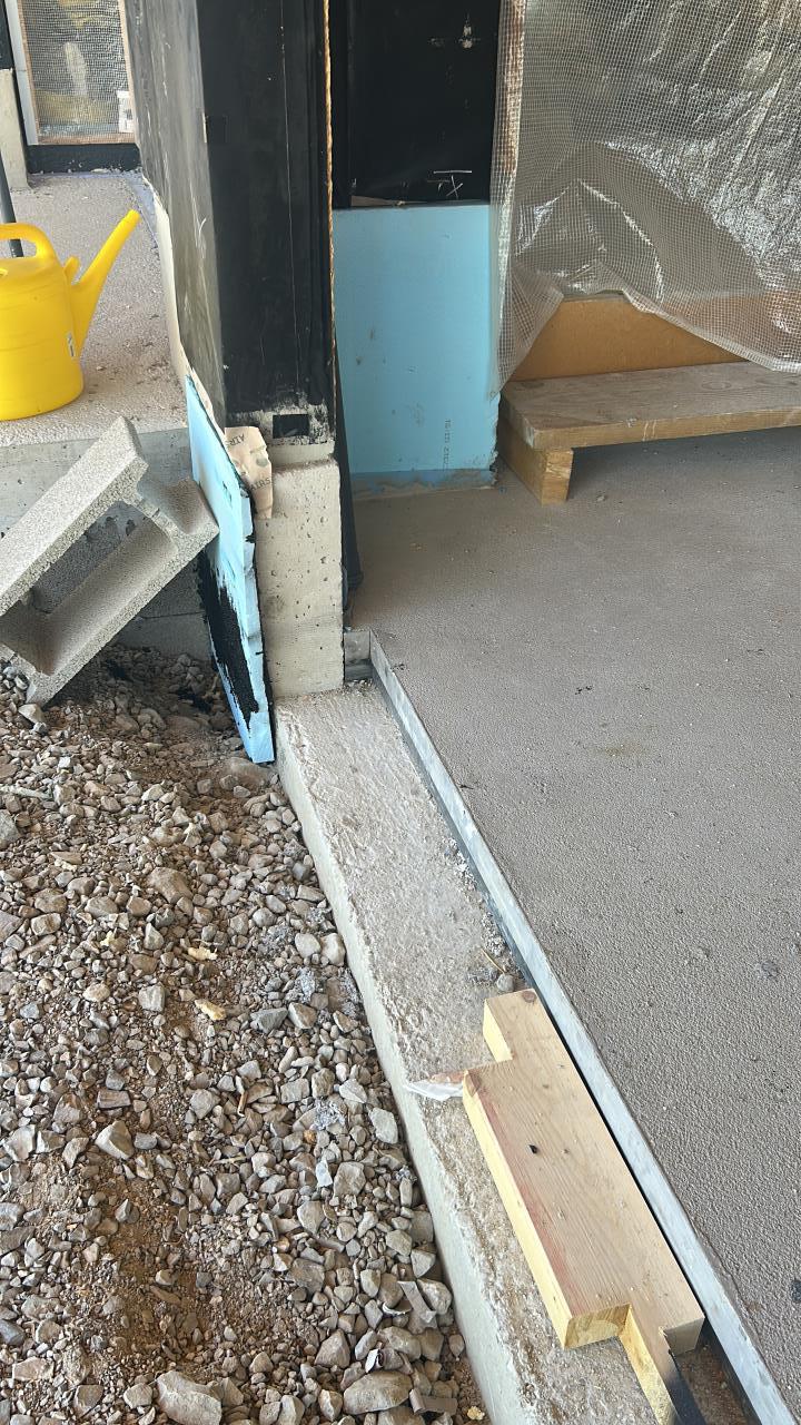

Keine Ahnung was ihn da geritten hat. Er meinte, ist doch eh dicht mit dem schwarzen Zeug. Aber das man dann keinen sauberen Übergang mit der Kunststoffabdichtung zu dem schwarzen Zeug/dämmung hinbekommt... "...ach, so dramatisch ist das nicht..." meinte er.
jetzt hat er die Dämmung runter und sauber die Kunststoffabdichtung gemacht.
Muss die Abdichtung in der Laibung noch etwas höher? Denke das reicht, da wir auch noch ein Vordach haben.

Dämmung auch in der Laibung? Oder nur außen im Sockel? Oder ist das egal? Wir haben jetzt keine Wohn-Garage oder so. Dort wird es prinzipiell immer kalt sein.

So weit ich weiß sagt man 30cm über GOK.
In deinem Fall ist die "Dämmung" ja nur Schutz für die Abdichtung. Hängt also auch ein wenig davon ab wie die Fassade an der Stelle ausschaut.

wir haben über der Sockeldämmung dann ein Sockelblech (Cortenstahl) und eine Schindelfassade.
