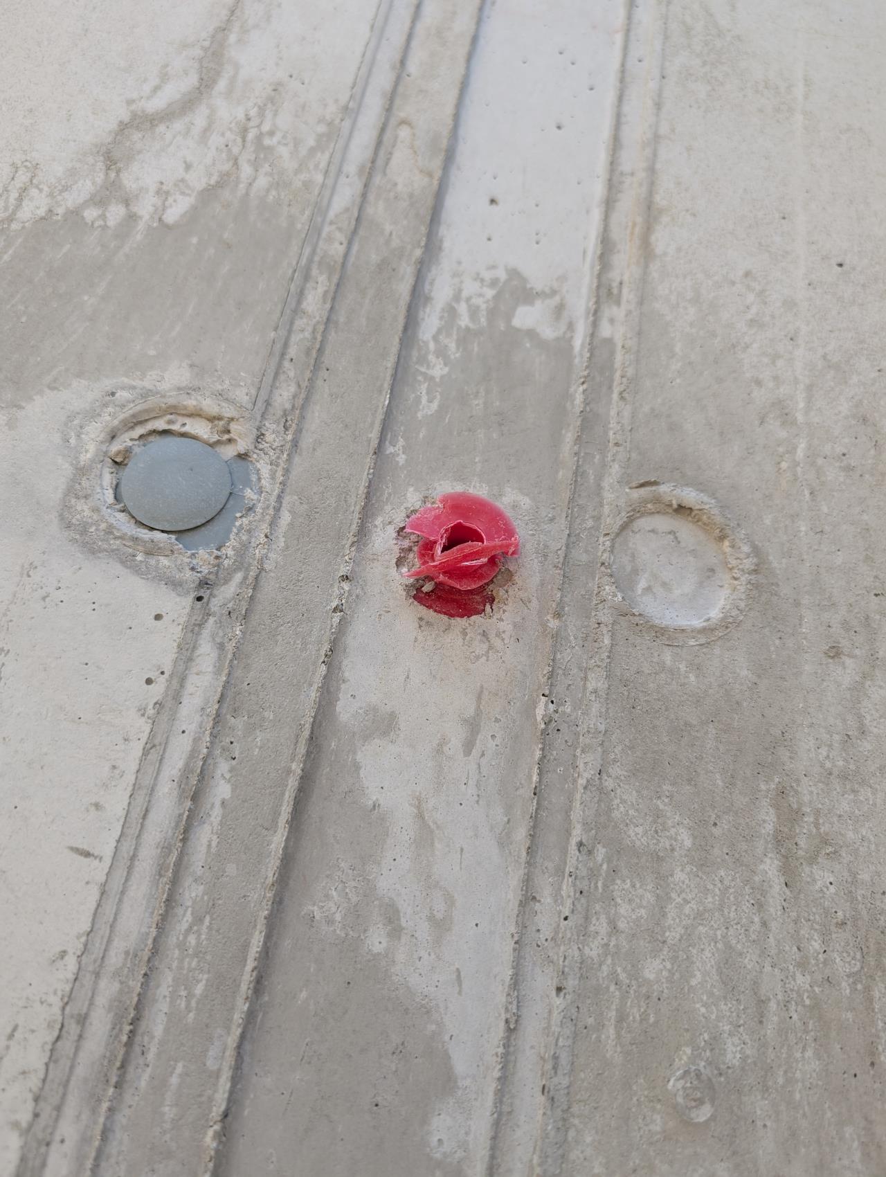

bei uns sind gerade die Kellerwände fertig gemacht worden. Bei den Schalungsverschraubungen werden immer diese grauen Dichtstopfen eingesetzt, aber was sind diese roten Dinger? Können die wirklich drin bleiben? Die sind auch nur an ein paar wenigen Stellen zu finden und gehen nicht durch bis ins Innere.

Das schaut mir so aus als wären das die Stopfen für die Schalung wo eben kein Anker rein gekommen ist. Anscheinend hat es euch da ein paar beim ausschalen der Betonwände aus der Schalung gezogen.
Die gehören da raus.
Da haben sie anscheinend sogar einen angebohrten Staffel genommen und da den Stopfen reingedrückt.

Danke für die Antwort! Das heißt aber auch, dass die nicht alle zu tief drin sein können/sollten. Also besser versuchen rauszuziehen?

Die sind insgesamt vielleicht 2 -3 cm lang.
Zange nehmen und raus damit 🙂
