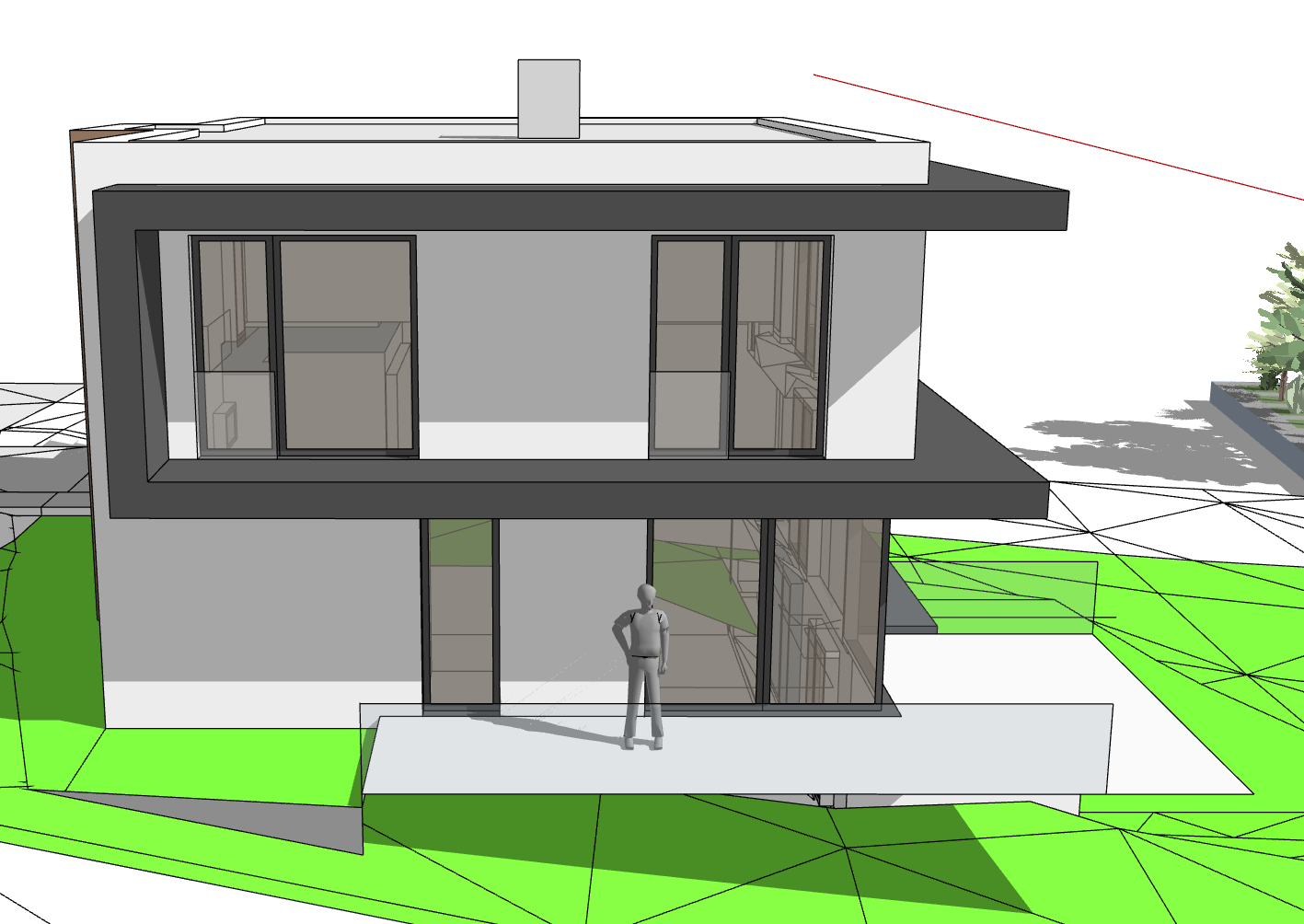

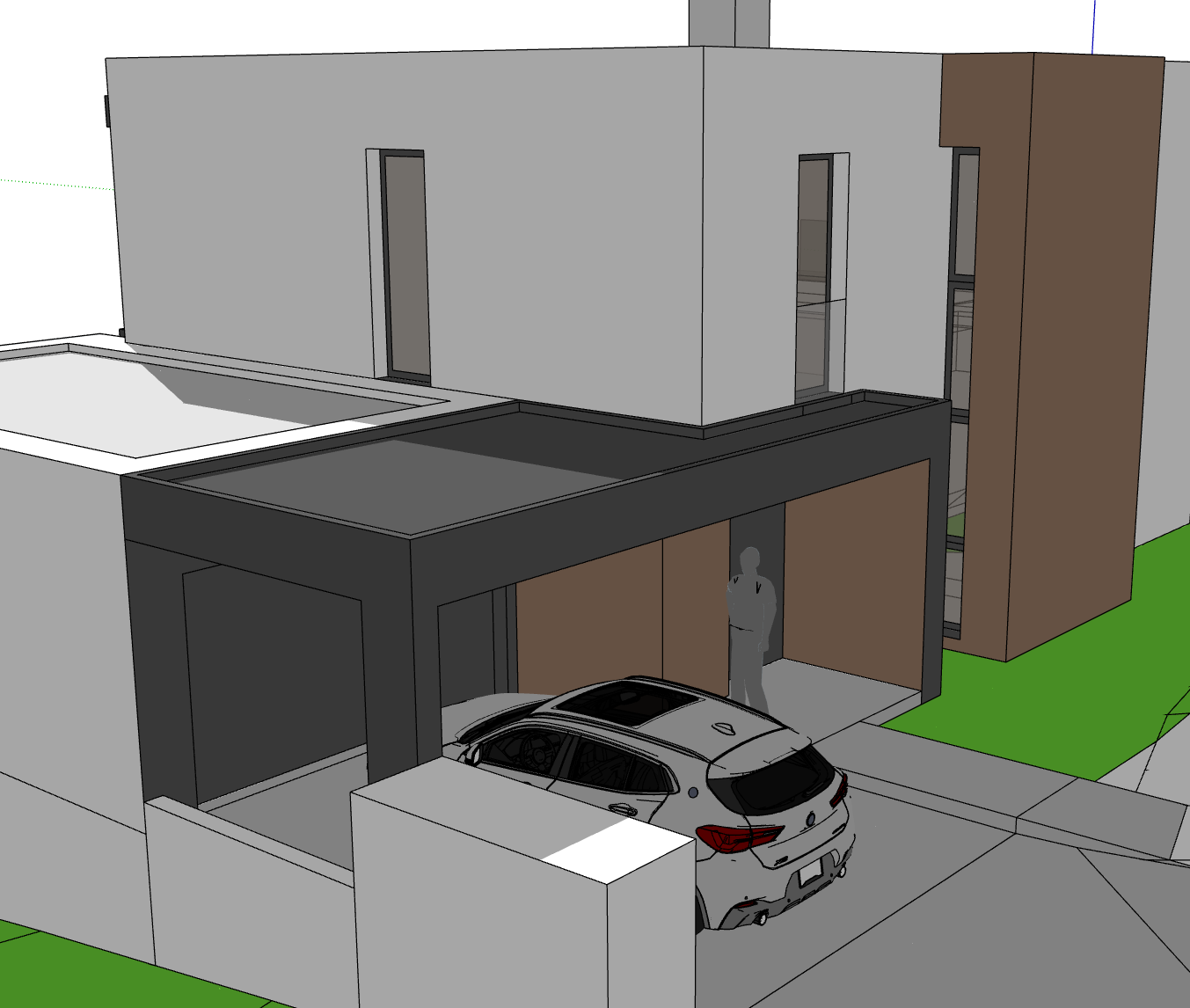

Liebes Forum,
wir haben hier eine kleine architektonische Besonderheit eingeplant und ich frage mich gerade, wie das technisch realisiert werden könnte. Die Verblendung soll mit Aluverbundplatten (Prefa, Alucobond, etc.) erfolgen - aber wie könnte man die Unterkonstruktion realisieren und wie würde diese an das Mauerwerk angebunden werden? Von einer realisierung mittels auskragender Betondecken wurde uns aus Kostengründen und wegen möglicher Wärme/Kältebrücken abgeraten.
Danke & LG,
Tobi

Habe sowas bei einem Nachbarn in Ö gesehen, die haben ein verzinktes Metallgestell als Unterteil gehabt und dann verkleidet. Leider null Dämmung zum Haus, also ein außen liegender Kühlkörper ;) mit saftig Kältebrücken, die dann auch saniert wurden.
Einen Betonbalkon würd man ja auch mit Isokorb machen, warum sollte das dort nicht gehen? Betondecke für die auskragenden Teile, Isokorb und um/überdämmen. Kostet wahrscheinlich das gleiche wie umständliche Holz/Metall Konstrukte.

Danke dir! Wir werden das dann vermutlich vom Baumeister mitmachen lassen, alles andere ist - wie du schreibst - mindestens genauso aufwändig.
21.7.2025  (#3)
Es ist nur Optik wies aussieht aber gehört natürlich durchgeplant. Also nach dem basic Rendering die technischen Gegebenheiten abklären und wiefern sich dadurch die Optik ändert.
Durch die relativ weite Auskragung wird der UK einiges abverlangt. Noch dazu musst dir überlegen ob man das separat Entwässern muss, Gefälle, Schneelasten etc.
Für die Anbindung an die thermische Hülle wirds halt jede Menge Schwerlastkonsolen, eingeklebte Gewindestangen oder ähnliches benötigen.
Beton und Iskörbe würd ich auch bevorzugen, jedoch selbige Thematik zwecks der Entwässerung und wie dass dann im Endeffekt wirklich aussieht.
Spannende Architektur. Bitte halte uns auf dem Laufenden.
  •  TobiK
21.7.2025  (#4)
Yes, die Entwässerung hat mich auch beschäftigt. Meiner Partnerin ist wichtig, dass das Vordach regendicht ausgeführt wird - da bleibt m.W. nur Beton. Ich habe einfach mal angenommen, dass durchgängig Isokörbe/Kargplattenanschlüsse verbaut werden müssen. Die Auskragung ist derzeit mit 1,20m geplant. Da kommt natürlich ein nettes Sümmchen zusammen emoji
Alternativen gibt es m.w. aber nicht, wenn man das Ganze thermisch entkoppelt bauen will. Holz/Metallkonstruktionen brauchen statisch ja immer eine Abstützung/Halterung - und das kommt nicht in Frage.
Die Entwässerung ließe sich mit einer Regenrinne an der Auskragung wie bei einem Dach lösen und mit entsprechend starker UK verblenden. Das würde auch die Auskragung in der Tiefe reduzieren.
Ich gebe gerne ein Update hier. Habe deine Bilder eh schon bewundert und auch als Beispiel für meine Partnerin herangezogen, schaut wirklich toll aus!
