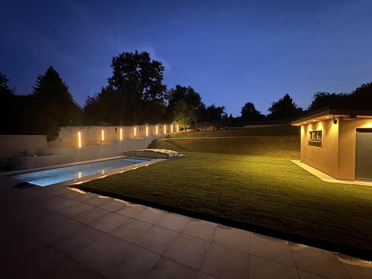

Bitte, mach es selbst. Lese Dich ein und mach dir die Rohinstallation selbst. Programmieren kannst Du dann wem lassen. Habe Nächte verbracht um zu wissen wie ich das Loxone installieren soll. Glaube mir, keine Hexerei. Sofern Du weißt was ihr wollt und was Du machen willst später. Wir zum Beispiel haben die spielerigeschichten mit LED Bändern und Farbbelleuchtung weggelassen weil wir gesagt haben: Den bledsinn brauch ma nicht. Und Recht hatten wir. Habe lediglich LED Lichtbünder in bestehende Zaunsteher verbaut bevor ich diese Entsorgt habe. Ein "teurer" Spaß war das kann ich dir sagen, schaut gut aus aber man muss immer alles zur Relation sehen. Da Steck das Geld lieber woanders rein. Bei uns war es das Pool und PV bevor wir Lichtspiele haben 😊. Und bitte, auch eine Lichtplanung erspare dir, werdet ja wissen wo und wie ihr die Lampen oder Spots haben wollt 🫣

Btw die Beleuchtung sieht richtig geil aus, obwohl ihr das eig ned wolltet :D
