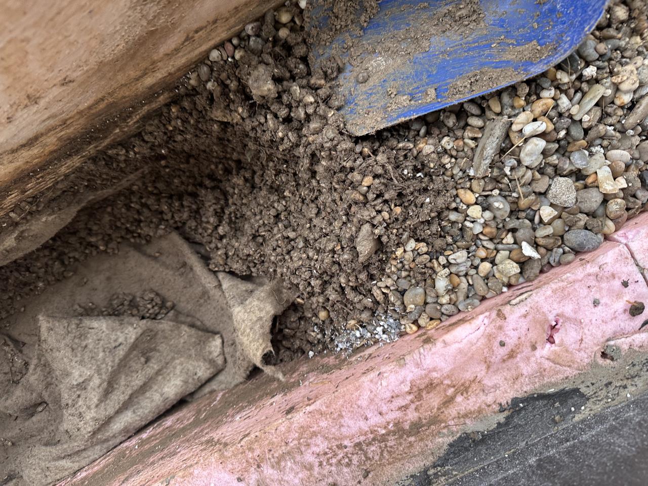

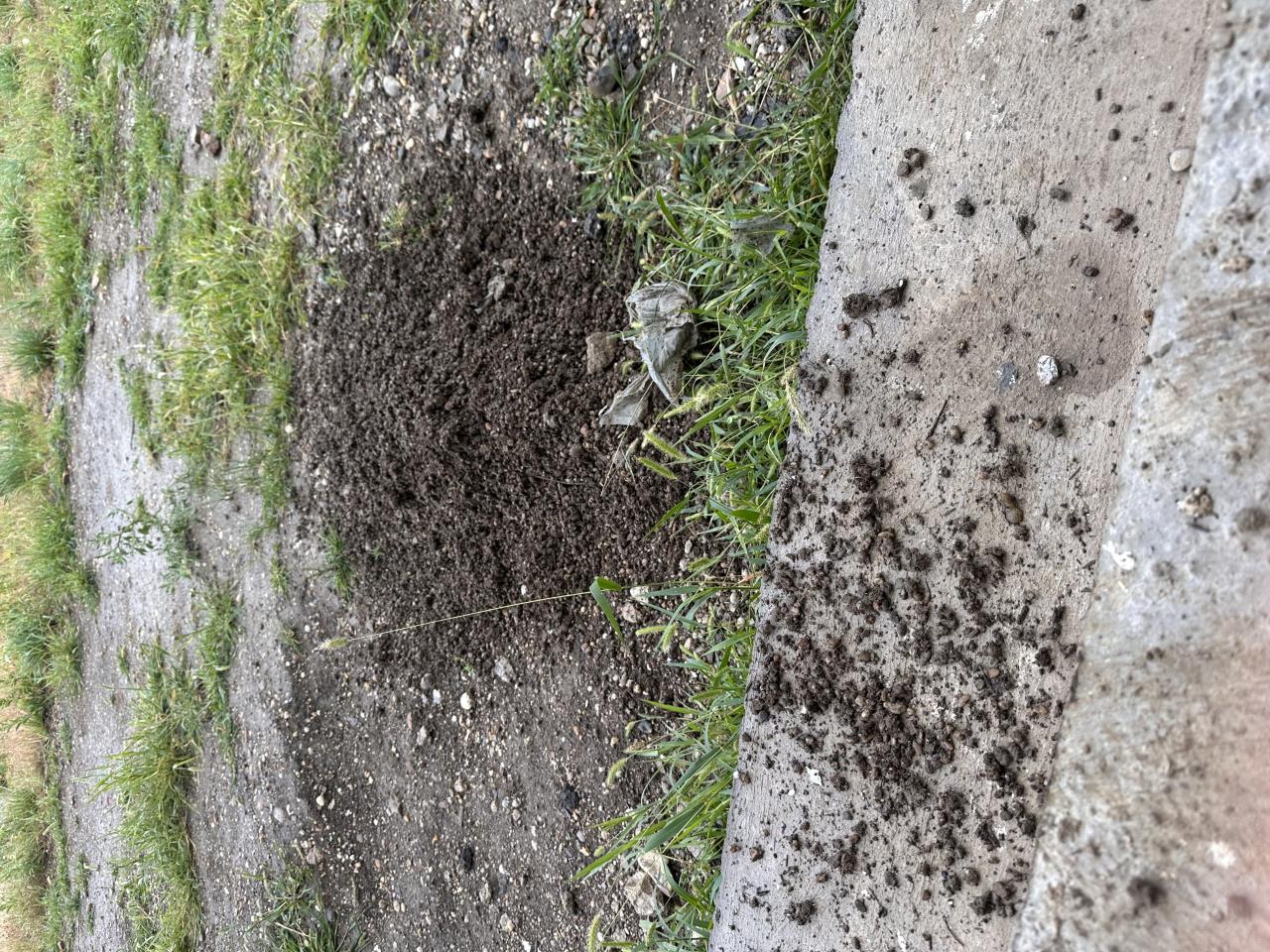

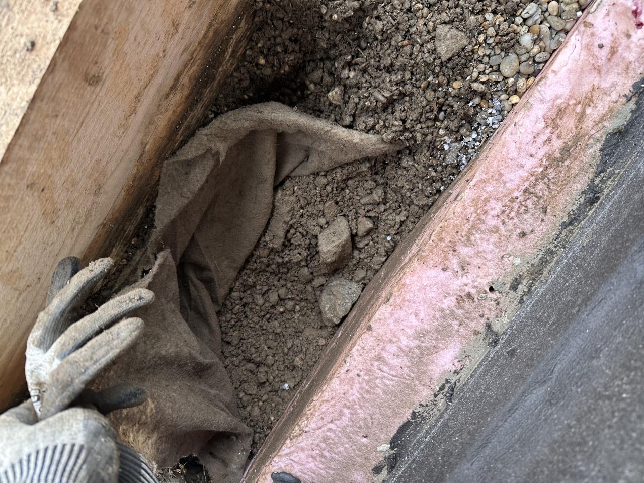

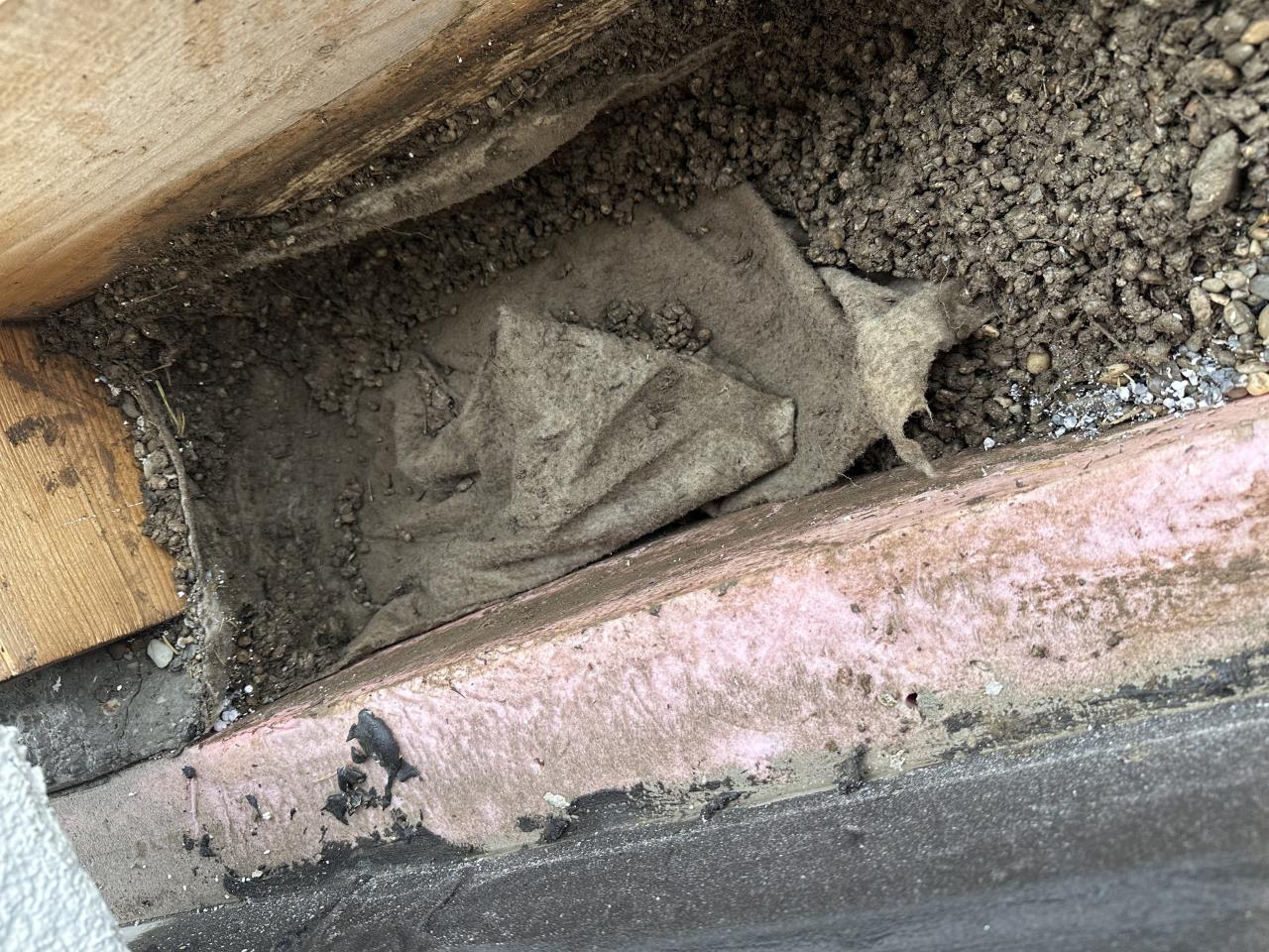

mir wurde schon des Öfteren hier geholfen deswegen probier ich's gerne noch einmal :)
bei den Fotos anbei sieht man einen Hauszugang und normalerweise ist ja ums Haus herum eine Schüttung mit Rundkies. Bei den drei Ein- und Zugängen wurde jedoch der Bereich zwischen dem Eingangspodest und  der XPS Dämmung großteils mit Erde aufgeschüttet.
finde das etwas eigenartig und auch wenn oben drauf noch (Zier-)Kies kommt scheint das als ausreichende Drainage nicht geeignet zu sein. Erde dauerhaft an der XPS Platte ist wegen der Feuchtigkeit auch nicht das wahre denke ich mir, auch wenn es nur Bodenplatte ohne Keller betrifft.
Würde mich über eure Erfahrungen und Umsetzungen freuen. Meine Idee ist, dass ich zumindest die gefundenen Fremdkörper (miteingearbeitetes Plastik/vlies) entferne und 30-50cm der Erde mit Drainageschotter ersetze sofern das ausreichend ist.
