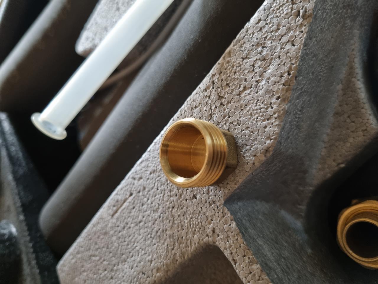

Moin,
ich habe eine Frage zum Anschluss der Zirkulationsleitung an die Nibe S1255-6PC.
Auf dem Bild kann man den Anschluss gut erkennen. Wie erstelle ich eine Verbindung zu meinem 15mm Viega Edelstahl Rohr? Welchen Übergang benötige ich?
2025/20250708727814.jpg

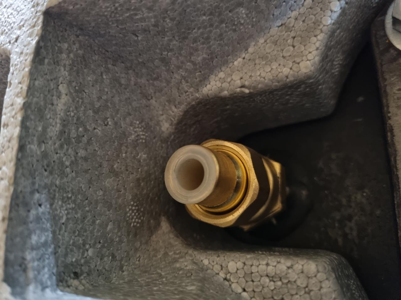

Ein zweites Bild von der Kappe.
2025/20250708738776.jpg

Darauf kannst pressen oder löten.
Warum aber denn eine Zirkulation? Schon eingebaut?
Zirkulation bringt der Trinkwaserhygiene nur Nachteile und ist zudem Energie vernichtend

Ich werde es nun mit einer Verschraubung machen, da das Tauchrohr auch fixiert werden muss.
