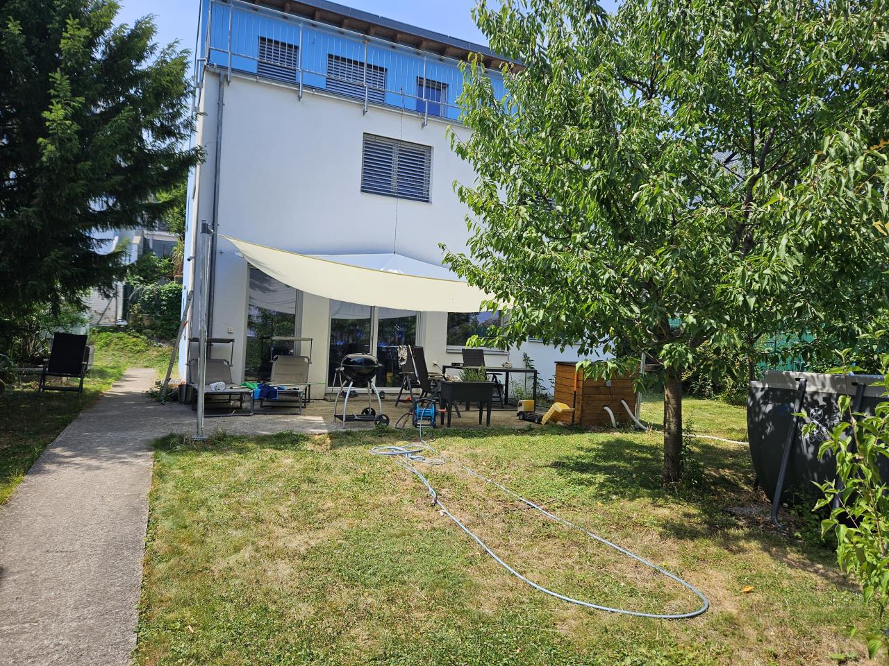

Frage: bei uns lassen die Außenanlagen noch sehr zu wünschen übrig. Wir hätten gern:
-WPC Dielen
-Lamellendach über der Terrasse

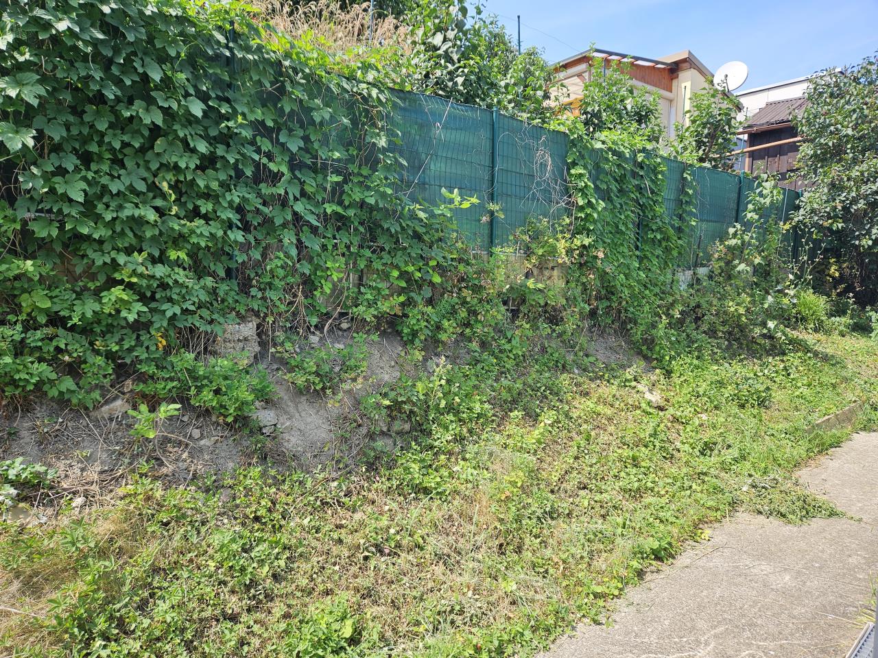

-hinterm Haus den Hang stützen und begrünen (Pflanzsteine o.ä.)
- hinterm Haus vor der Eingangstür eine Vorhütte in der wir die Räder lagern können.
Alles zusammen sprengt momentan unseren finanziellen Rahmen, und es wären vermutlich ohnehin verschieden Gewerke. Daher stellt sich jetzt die Frage: können/sollen wir das nach und nach machen so wie das Geld da ist, oder greift das zu sehr ineinander (speziell mit den WPC-Dielen), so daß wir besser zusammensparen und alles gleichzeitig machen lassen sollten ?
Falls hintereinander geht, welche Reihenfolge wäre aus eurer Sicht am besten ? Die Steher vom Lamellendach kämen vermutlich irgendwo auf die Terrasse. Ich nehme an es wäre daher besser erst das Lamellendach zu machen und danach den Boden zu legen, oder ? Selbiges hinter dem Haus  erst Hang, dann Vorhaus, dann WPC ?

Rein von der Logik:
Zuerst die schweren Baugeräte, dann die leichten.
Wenn du den schönsten Golfrasen hast und in 2 Jahren fährt der 5t-Bagger drüber, dann hast du wieder eine Mondlandschaft.
Bauliche Massnahmen würde ich definitiv vorziehen.
Wenn ich Stützmauer und Schuppen lese, dann wären das meine ersten Prioritäten wegen Geräteeinsatz.
Ausser ihr kommt mit kleinerem Gerät aus oder arbeitet mit Schaufel und Scheibtruhe, dann geht das weitgehend zerstörungsfrei.
Das hängt vom Umfang der Arbeiten ab (Höhe der Böschung).
Pergola und Terrasse solltet ihr als Ganzes planen.
Wenn ihr festlegt, wo die Steher hinkommen, dann betoniert man in dem Bereich ein Punktfundament und setzt die Säulenfüsse dort ein.
Wenn ein kleiner Bagger dabei ist, ist es natürlich einfacher den Unterbau und Belag zuerst vorzubereiten und erst nachher die Pergola zu montieren, weil Bagger/Ladekran ansonsten nicht drunter passen.
Das hängt aber auch davon ab, was für eine Unterkonstruktion ihr wählt.
Bei Verlegung im Kiesbett kommt man gut voran und braucht nicht viel mehr als Handwerkzeug. Mit ein bisschen Geschick, Fleiss und Youtube-Tutorials kommt man auch mit begrenztem Budget ziemlich weit.
