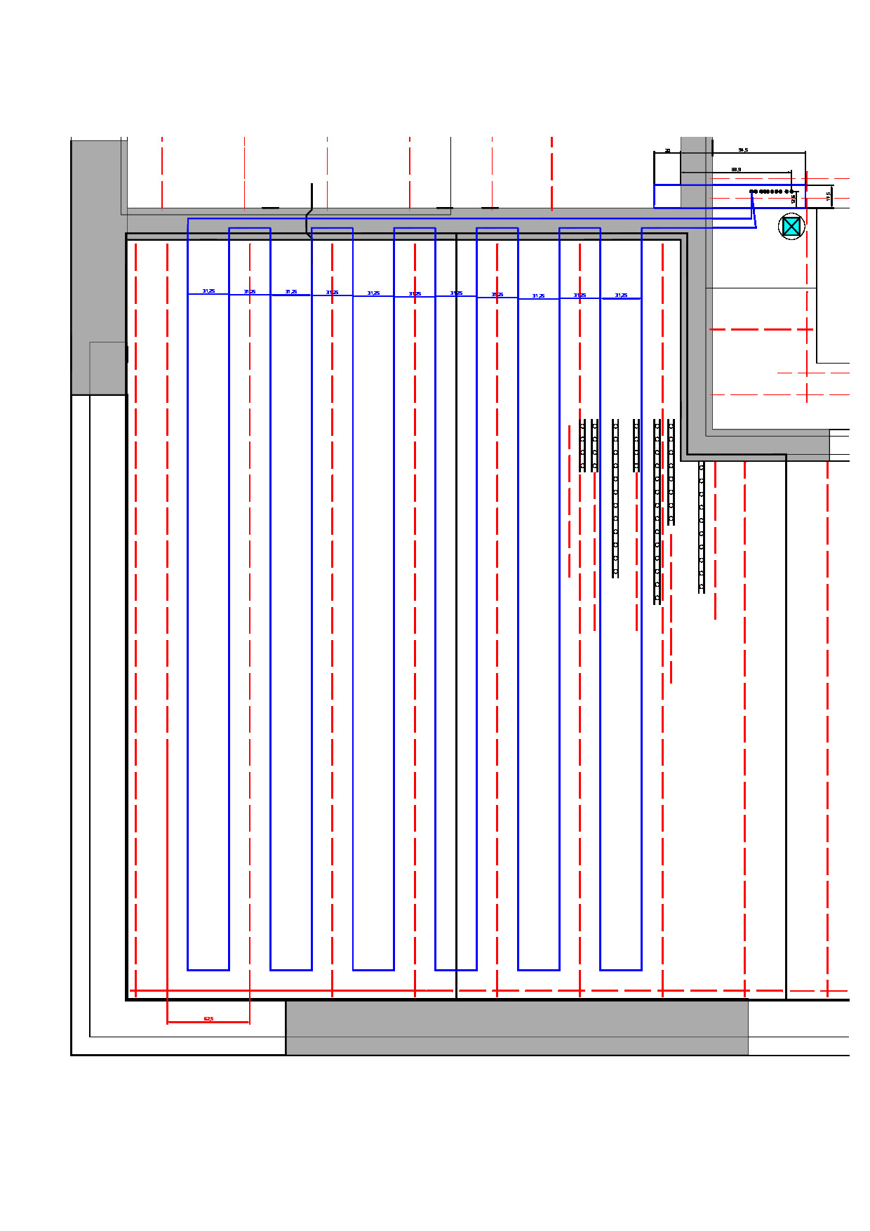

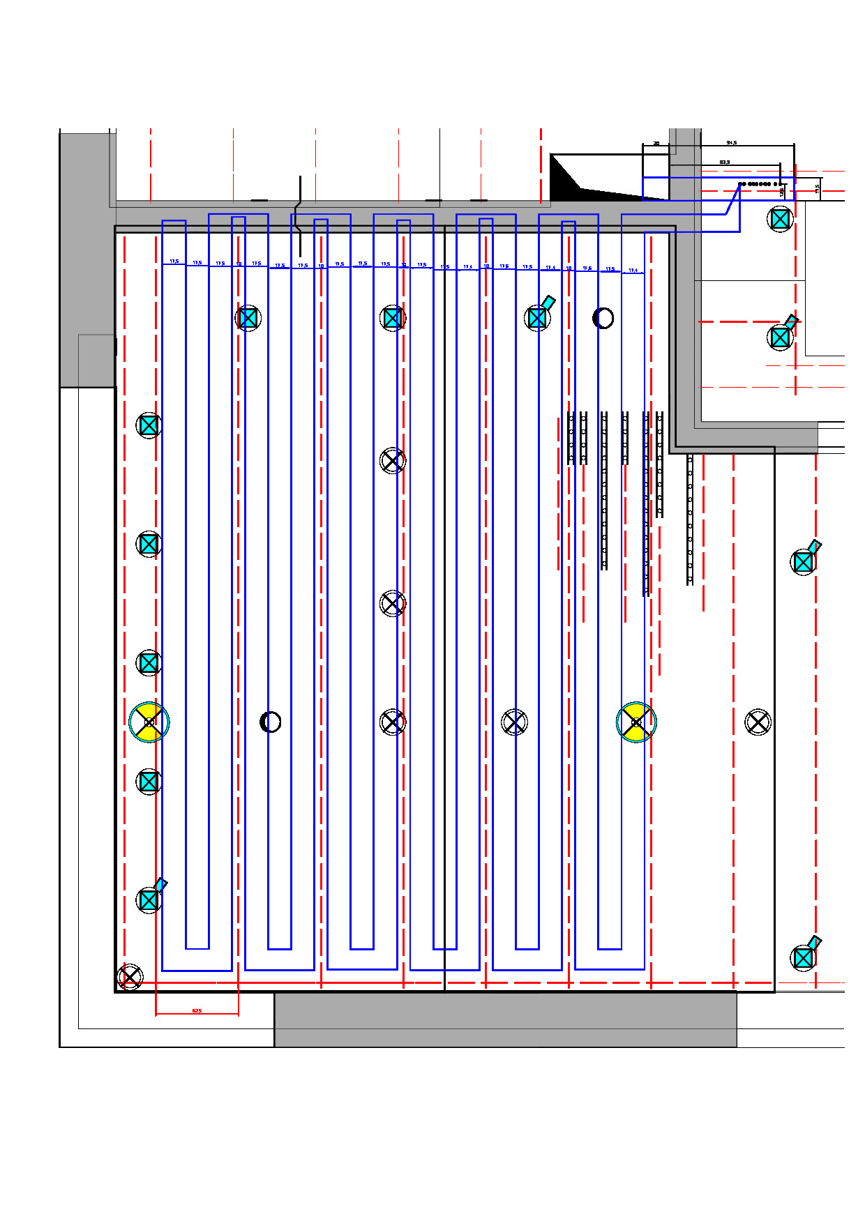

bin gerade an der Planung der BKA BKA [Betonkernaktivierung] für die EG-Decke.
Die KG-Decke ist bereits fertig und gegossen und die BKA BKA [Betonkernaktivierung] konnte mit ca. VA24 und ca. 80m Kreislänge realisiert werden.
Jetzt bei der EG-Decke stehe ich vor dem Dilemma das die Gitterträger generell vertikal gespannt sind sich jedoch über die komplette Südseite ein Überzug und einem horizontalem Gitterträger befindet, sodass ich hier mit dem Heizrohr nicht in ein neues Gitterträger-Feld springen kann.
Das heißt nach meinem Verständniss muss ich immer 1x oder 2x ganze Schleifen innerhalb eines Gitterträger Felds unterbringen.
Damit würde sich entweder nun ein VA15 oder ein VA30 ergeben.
Bitte um Tipps / Ideen wie ich am besten weitermache 😅.
Anbei grob skizziert VA 15 / VA 30

6.7.2025  (#1)
Wenn die Elementdecke noch nicht Produziert wurde, kann der GT-Abstand noch auf 50 cm geändert werden. Dann passt VA25
