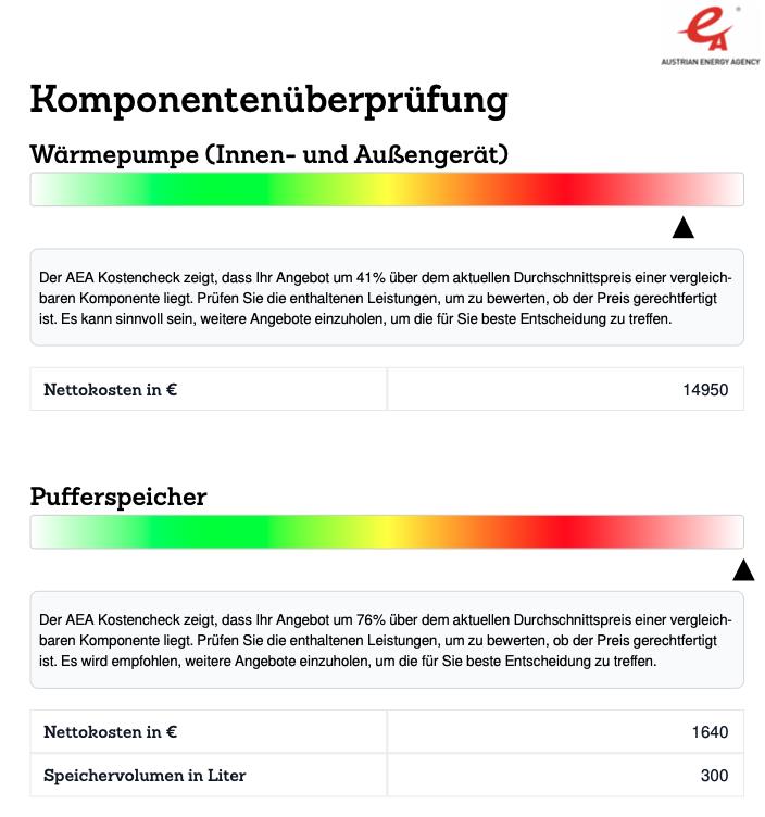

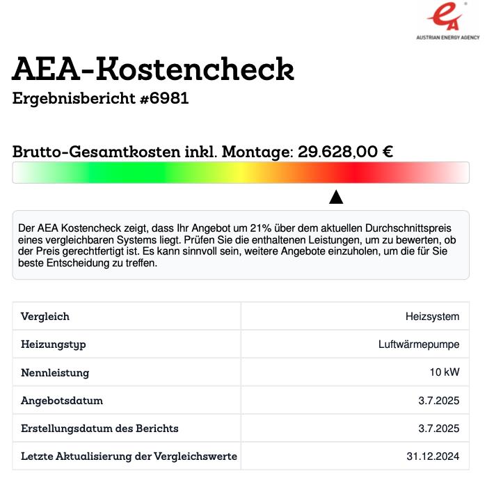

ich habe für unser Sanierungsprojekt mehrere Angebote für eine Luft-Wasser-Wärmepumpe (LWWP) eingeholt – technisch wirken sie alle hochwertig und die Gespräche mit den Installateuren waren gut.
Grundsätzlich wäre ich zufrieden, aber aus Neugier (und zur Absicherung) habe ich den Kostencheck der AEA ausprobiert– und dort ist alles auf rot. Teilweise wird der Preis um 40 %–76 % über dem Durchschnitt angegeben. 😬
Die Screenshots des Bericht sind übrigens von Angebot #1.
2025/20250705901092.png
2025/20250705557475.png
2025/20250705868504.png
Jetzt bin ich ehrlich gesagt verunsichert:
  • Sind die Angebote wirklich zu teuer, oder ist das „normal“ bei der Marktlage / R290 / Qualitätsprodukten?
  • Soll ich mit die Installateuren auf das AEA-Ergebnis ansprechen?
  • Oder noch weitere Angebote einzuholen?
Ich finde leider keinen Thread mit konkreten Angebotsvergleichen, obwohl meine Konfiguration sicher keine Besonderheit ist – würde mich daher riesig freuen, wenn ihr eure Erfahrungen, Einschätzungen oder gerne auch Preisbeispiele teilen könntet! Ebenso nehme ich gerne Emfeplungen für intallateure im Raum Salzburg/Oberöstereich entgegen.

5.7.2025  (#1)
Separaten WP WP [Wärmepumpe] Brauchwasser kannst du dir sparen, treibt die Kosten hoch.
Welches Verteilsystem? FBH oder HK?
Denke aber trotzdem dass du keinen Puffer im Heizsystem brauchst, lass dir das nicht aufquatschen.
Preise kan ich dir nir hier aus D geben, wir liegen ohne jetz deine Anlage zu kennen zwischen 30-35 K je nach Anlage und Aufwand mit der Nibe wie bei dir oben als erste Anlage ( ohne Puffer) direktkreis.
Lies dich hier dazu mal ein, Pufferspeicher, hydraulischer Abgleich, Auslegung LWWP LWWP [Luft-Wasser-Würmepumpe]

Wir liegen auch bei 25-35k allerdings nur eine 8kW WP WP [Wärmepumpe] und im Speckgürtel von Wien.
Einer mit 20k, der ist aber eigentlich Klimaanlagen Diskonter.
Bei der AEA haben sie vielleicht die Förderung eingerechnet :-D

Preislich liegen deine Angebote mMn nur ein bisschen hoch. Die Dimensionierung kommt mir auch hoch vor mit 10-12kW.
Die AEA Auswertung ist nicht nachvollziehbar. Bei mir behaupten sie, dass eine 5kW LW-WP (Komplettpaket mit Montage, Elektriker...) im Durchschnitt 13.000 kosten solle.
