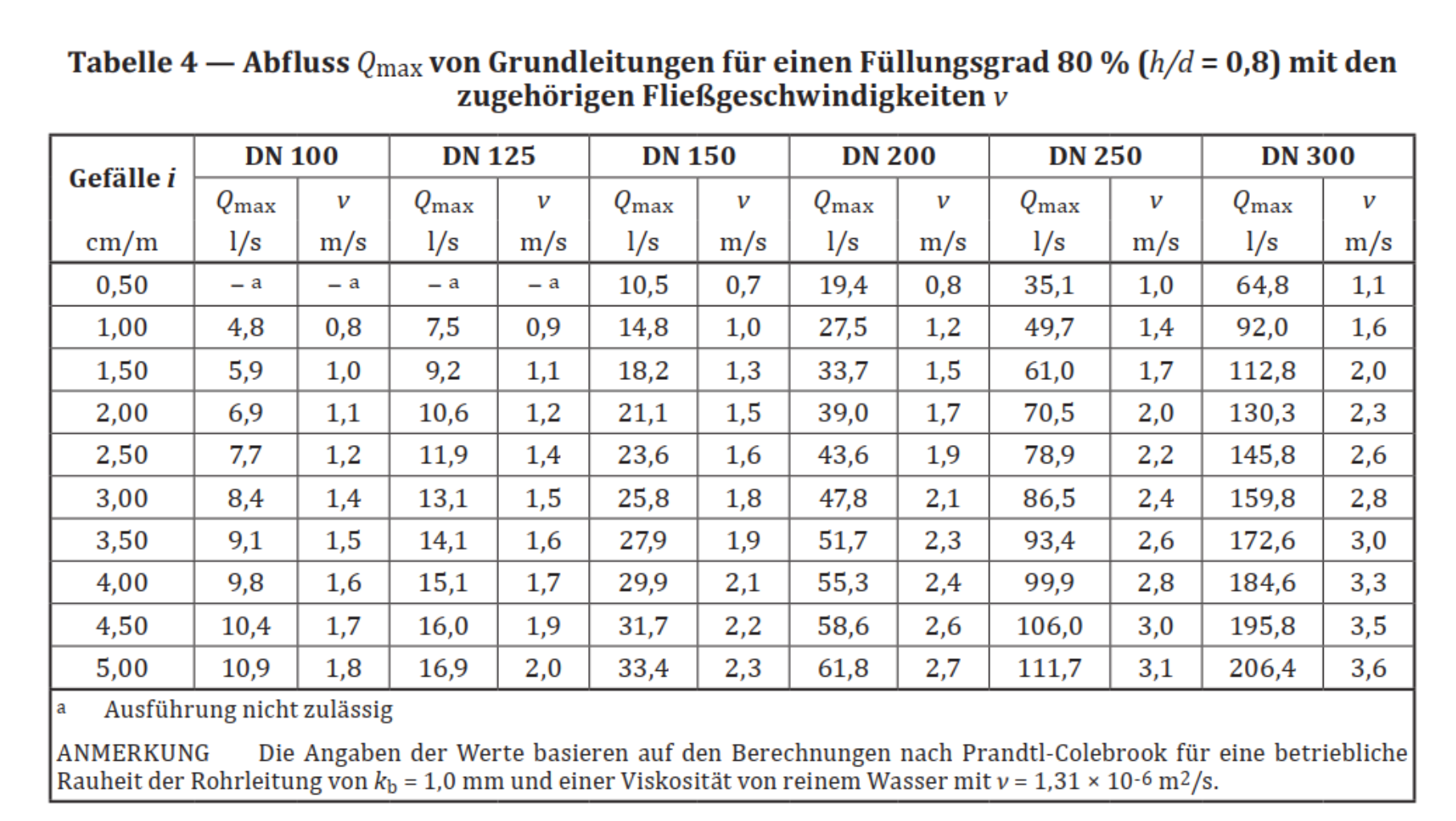

  •  TobiK
27.3.2026  (#11)
Lu1994 schrieb: Kommt das aber nicht auf die Nutzung an? Wenn zb 2 Waschmaschinen gerade Abpumpen und man dann das WC drückt hat man doch theoretisch eine hohe Spitze, oder nicht?
Ja, die Norm scheint bei der Fließgeschwindigkeit von 80% Füllgrad auszugehen:
2026/20260327790591.png
Insgesamt ist das m.E. alles recht "theoretisch" und da scheint ordentlich Puffer drin zu sein.
  •  Lu1994
28.3.2026  (#12)
Wärs nicht sinnvoller du gehst im 5% Gefälle auf ein 200er?
  •  TobiK
28.3.2026  (#13)
Ich würde sagen nein, da eine höhere Fließgeschwindigkeit ja eher schlechter ist. Besser wäre ein kleineres Rohr bei höherem Gefälle. Das 150er liegt jetzt eh überall und ist glaube ich nach ÖNORM auch die Mindestgröße. Auch wenn der Aufstandsbogen jetzt nur ein 100er ist, was das ganze dann wieder etwas unnötig erscheinen lässt 😁

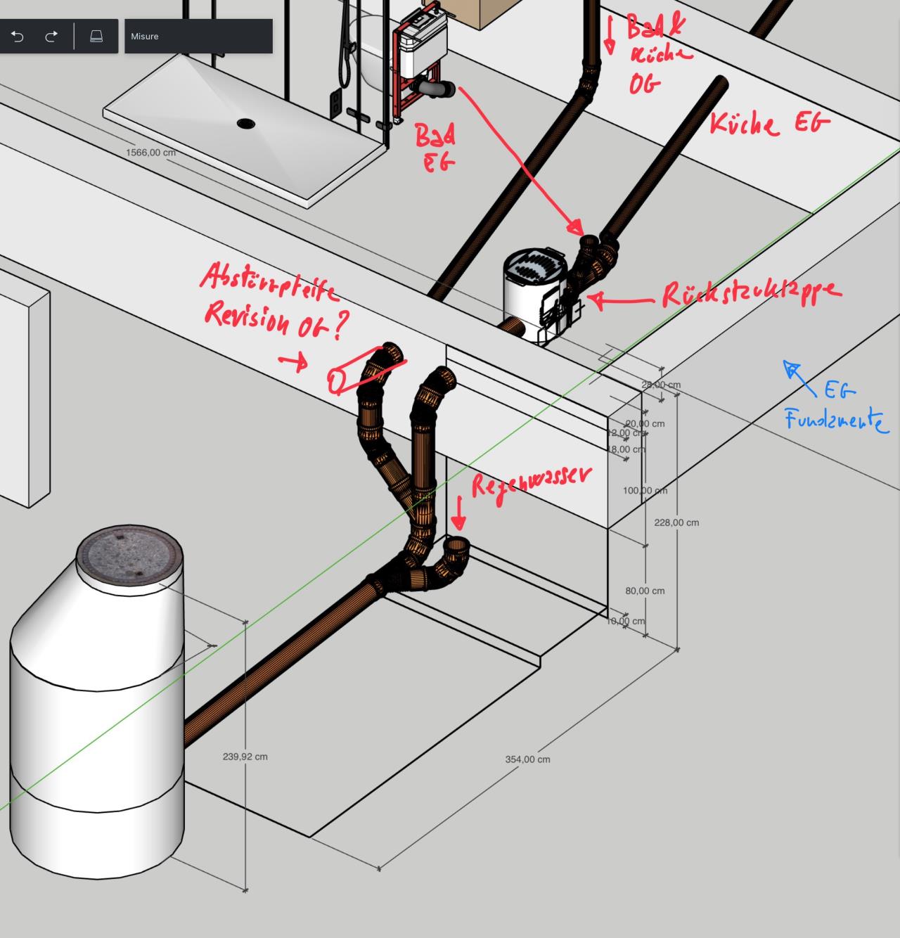

TobiK schrieb: Absturzbauwerk
Wie hast du die, innenliegende oder außenliegende?
2026/20260328447260.jpg
Ich habe auch ein quasi-Absturz, zwischen Pfahlrost und Schacht, habe aber keine Revisionoffnung weil die Übergabeschacht ist nur 3m von Pfahlrost entfernt, und zumindest die EG Rohre kann man durch die Rückstauklappe gut putzen.
Ich überlege noch, ob vielleicht eine Absturzpfeife für die OG-Rohre in EG eine gute Idee wäre..
  •  Lu1994
28.3.2026  (#19)
Blumenbau schrieb:
Ok eigene Thread ist übertrieben..
Habt ihr einen Mischwasser Kanal, dass du Regenwasser mit 💩 mischt?
  •  Blumenbau
28.3.2026  (#20)
Ja
  •  TobiK
29.3.2026  (#21)
Noch ist da gar nichts, das Kanalrohr schaut knapp an der Außenkante Fundamentplatte raus 😁
Ich gehe davon aus, dass wir erstmal soweit wie es geht mit 5% Gefälle hangabwärts gehen und dann irgendwo ca. 2-3m im Schacht runter gehen. Wir haben insgesamt ca. 50m
Muss nicht eigentlich bei jedem Absturz ein Revisionsschacht gemacht werden? So lässt sich das doch nicht mehr mit der Kamera befahren?
