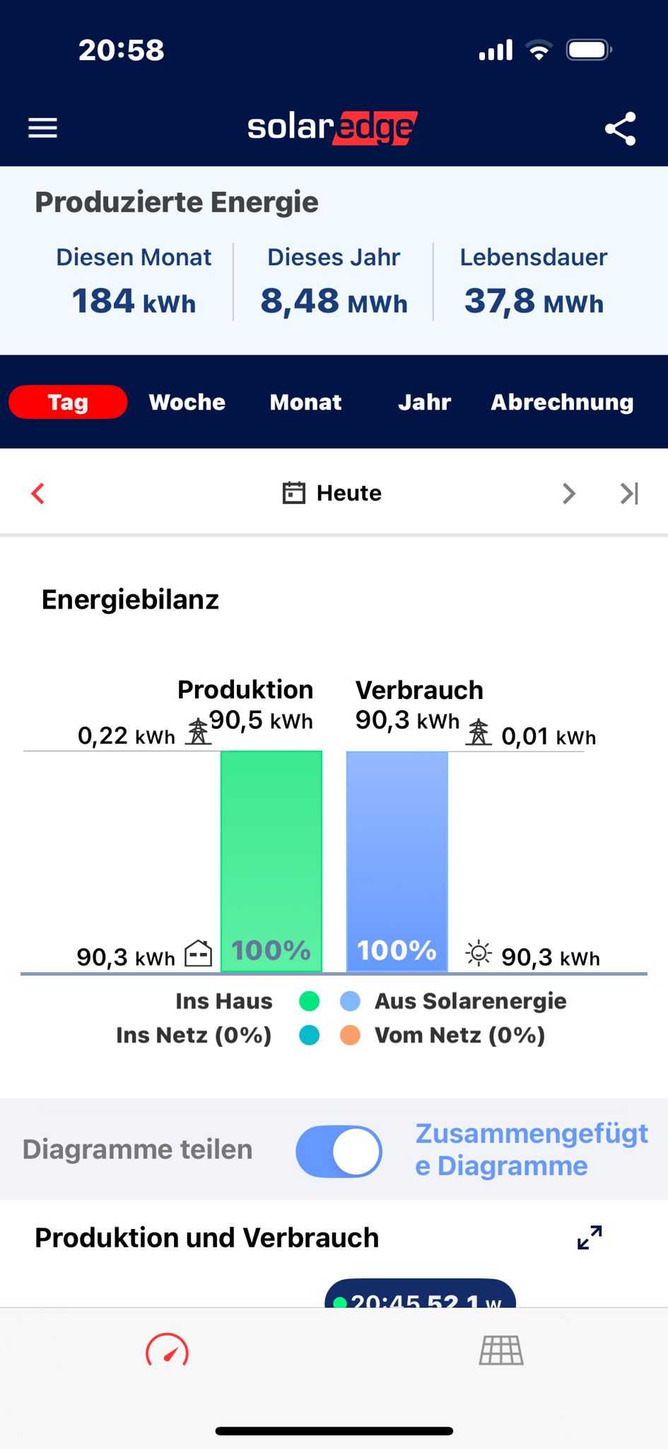

mein Nachbar hat eine Solaredge Anlage (inkl. Smartmeter) und seit einigen Monaten das merkwürdige Phänomen, dass den ganzen Tag über in der App die Produktion und der Verbrauch gleichzeitig hochzählen und am Abend gegen 20:50 Uhr fast exakt den gleichen Wert anzeigen.

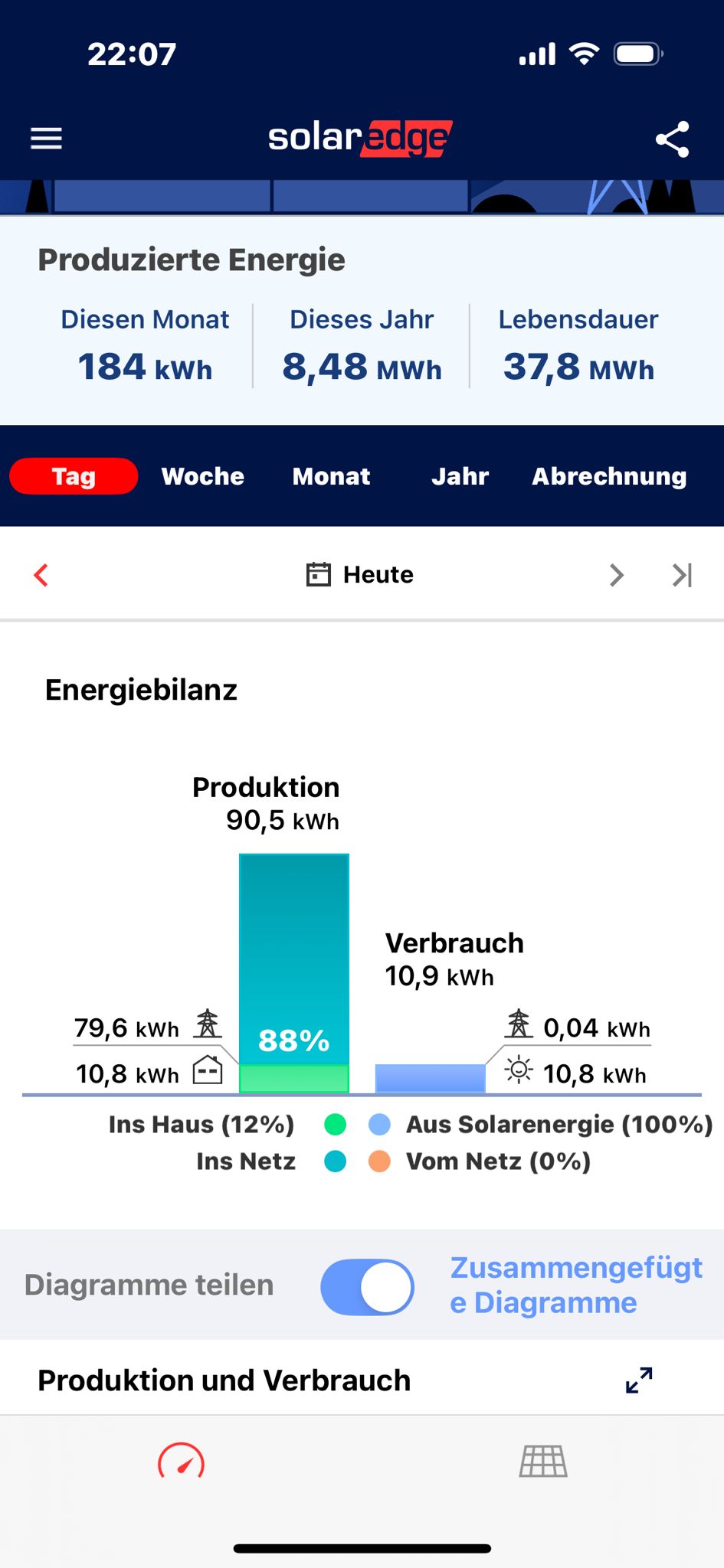

In der Nacht - meist zwischen 21:30 Uhr und 03:00 - passiert irgendwas und plötzlich passen die Werte wieder.
Für ihn völig undurchschaubar und er weiß auch nicht was er dagegen machen soll.
20:58 Uhr
2025/20250702834518.jpg
21:30 Uhr
2025/20250702449913.jpg

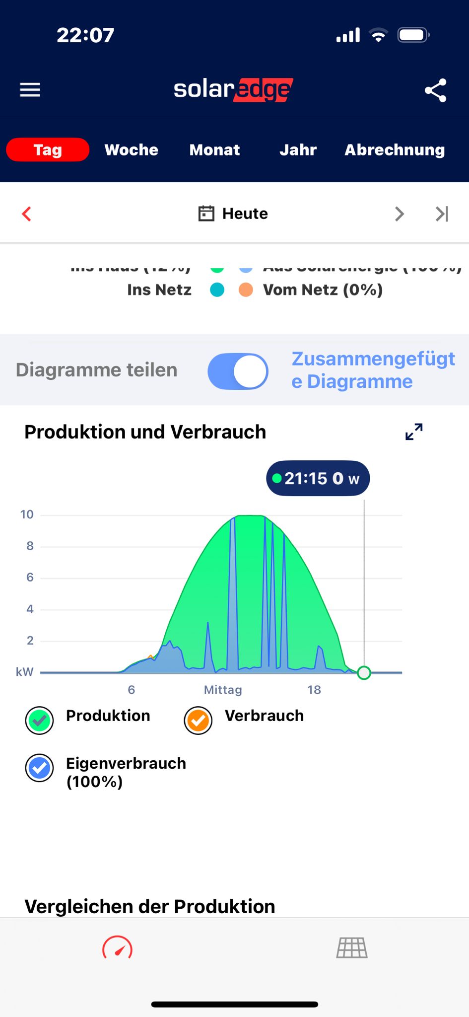

Produktionskurve:
2025/20250702197564.jpg
Neustarten des WR WR [Wechselrichter] hat erstmal nichts gebracht. Ein Firmwareupdate hab ich im März eingespielt, war aber sinnlos.
Jetzt fehlen mir ehrlich gesagt selbst grad die Ideen und Optionen und ich würde ihm aber gerne helfen.
Kennt das jemand von euch ?

Bist du sicher, dass die Werte, nachdem diese in der Nacht upgedated wurden, auch passen ?
Wenn ich nicht in den Backupmodus gehe, habe ich im Schnitt täglich immer 0,1 kWh Netzbezug. Bei dir zeigt der 0% an.
Weiters deuten die Verbrauchsspitzen auf mehr als nur 12% Verbrauch hin. Allein die Spitze zu mittag - selbst wenn das nur 30 Minuten sind würden schon fast 5 kWh bedeuten.
ja, die kompensation macht ja der Victron-WR und nicht Solaredge, daher wirklich 0
Die 12% ergeben sich aus dem Nachladen des Victron-Akku, SE weiß nicht welche Art von Verbraucher das ist
Das mit den spitzen ist ein guter Punkt - das kann ich prüfen, aber ich vermute das ist die Wärmepumpe beim Warmwasser machen

Gawan schrieb: aber ich vermute das ist die Wärmepumpe beim Warmwasser machen
Mit 10kW? Ist das ein Heizstab?
hm ... ja gute Frage, ich tippe eher auf Herdplatte + Backrohr + Speicher nachladen ... aber mal schaun die nächsten Tage
EDIT:
Die Spitzen dürften Anlaufströme im Sekundenbereich sein - Victron zeigt den selben Verbrauch über den ganzen Tag, da sind die Spitzen aber immer nur eine knappe Sekunde lang
