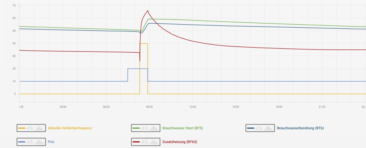

Guten Tag,
ich bin noch neu und versuche mit schrittweise in einem tieferen Verständnis der Funktionsweise der Wärmepumpe. Mein System:
NIBE S2125-8
VVM 320
aktueller Softwarestand
Ich hatte im System eine Abwesenheit von einer Woche eingestellt und einen Modus konfiguriert, beim dem die Komponenten "Heizung", "Kühlung" und "Brauchwasser" ausgestellt sind. Nur der Verdichter war nicht explizit ausgestellt.
Grundsätzlich ist für das System die Smarte Wetterführung eingestellt und es steht PV Strom zur Verfügung.
Nun sehe ich für die Abwesenheit in der Urlaubswoche ein Anspringen der Wärmepumpe mit einem Erwärmen des Brauchwassers. Wie ist das zu erklären trotz ausgeschaltetem "Brauchwasser"? Muss der Verdichter auch explizit ausgeschaltet werden? Ich hätte keine Erwärmung des Brauchwasser erwartet.
2025/20250702544832.jpg
Besten Dank für eine Erklärung.
