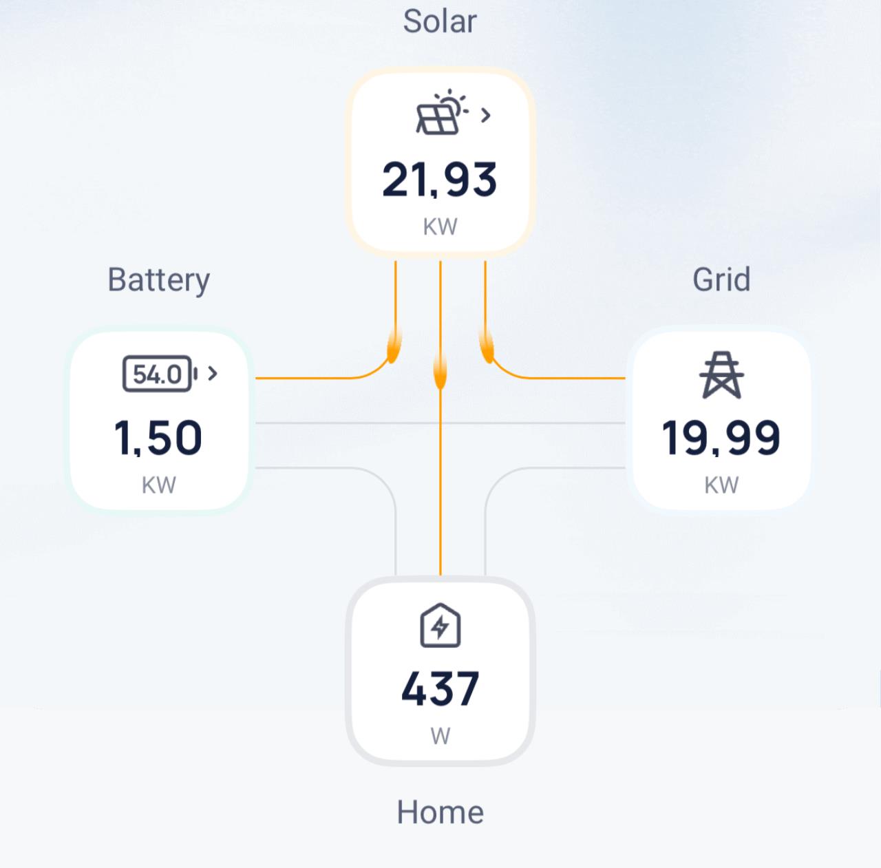

seit letzter Woche habe ich nun auch meinen Wechselrichter + Speicher mit Chint DTSU666 Meter in Betrieb. Die letzen 6 Monate davor, lief nur der WR WR [Wechselrichter] und hat direkt über den Baustromkasten eingespeist. Nun läuft eigentlich alles zufriedenstellend, bis auf die Anzeige vom Hausverbrauch. Dort werden mir konstant zwischen 400 - 700 Watt Verbrauch angezeigt. Das ist jedoch nicht möglich, weil es schlicht noch keine angeschlossenen Verbraucher gibt. Aktuell ist nur der Hauptverteiler in der Garage installiert von wo aus 3 Steckdosen abgehen, an denen aber nichts angeschlossen ist.
In der App stellt sich das so dar, dass vom Punkt "Solar" in Richtung "Home" z.B. 500 Watt fliesen. Wenn es dunkel ist, ist der Hausverbrauch auch wie zu erwarten bei 0. Laut Smartmeter vom Netzbetreiber wird auch nichts aus dem Netz verbraucht. Am Chint Meter sehe ich jedoch, dass mir z.B. von 6 kW Produktion (vom WR WR [Wechselrichter] abgelesen) nur 5,5 kW ins Netz gehen. Mir gehen also genau die 500 Watt ab, die auch als Hausverbrauch angezeigt werden.

Der PV Installateur weiß nicht so recht weiter und meint, dass das der Verbrauch vom Wechselrichter sei. Meiner Meinung nach, müsste dieser sich aber ja über die PV selbst speisen und sollte nicht im Hausverbrauch angezeigt werden.

Werden die 500W Verbrauch auch aus der Batterie genommen (also am Abend)?
  •  hubert34
30.6.2025  (#2)
Nein, jetzt aktuell sind es bei 518 W Solar nur noch 158 W die nach Home gehen. Wenn es dann ganz dunkel ist, ist auch der Hausverbrauch bei 0.
Es schaut sehr nach Verbrauch vom Wechselrichter aus, obwohl ich nicht weiß, ob die 500 Watt nicht etwas zu viel sind? Laut Screenshots von anderen Usern, sollte aber der Wechselrichter-Verbrauch bei Home nicht angezeigt werden.

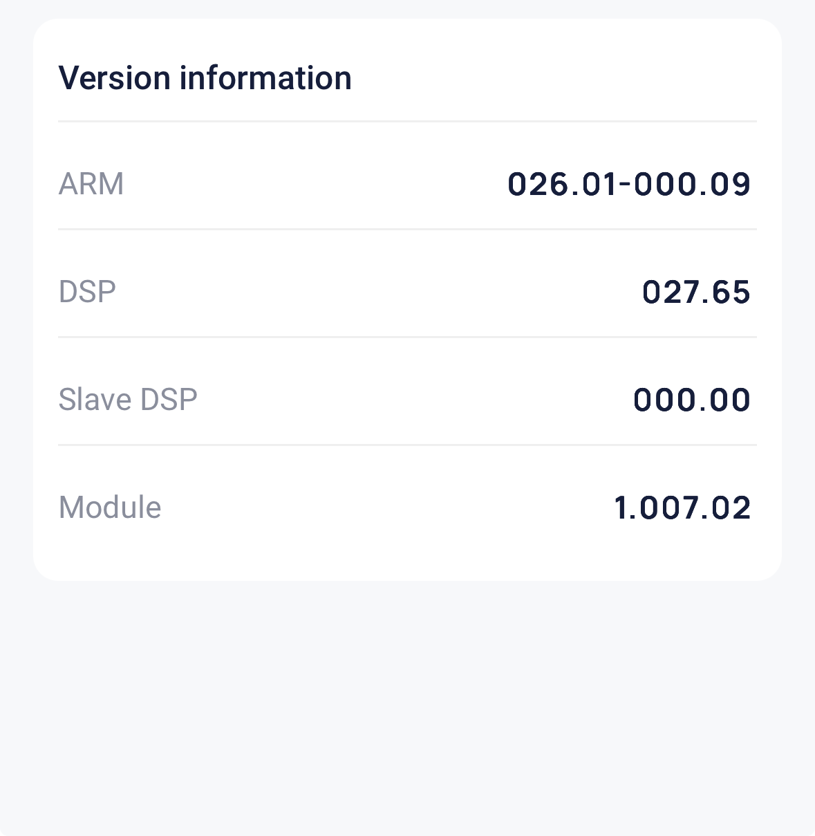

Ja, wurde vor zwei Wochen mit einem Firmware Update vom Inverter so halbwegs korrigiert. Perfekt ist es noch nicht, aber um einiges besser als zuvor.
Keine Ahnung ob es die FW schon öffentlich gibt, ich hatte über einen Installateur Kontakt zur Entwicklungsabteilung in China und die haben sich dann darum gekümmert
