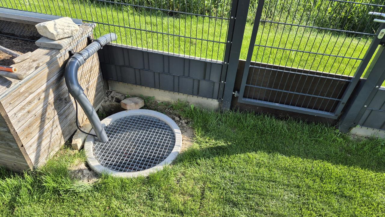

Aktuell hatten wir 2 Jahre was im Eigenbau als Abdeckung. Bin aber auf der Suche nach was Schönerem und Haltbarerem. Optimal, auch wenn man es zumindest einfach bzw. teilweise aufklappen könnte.
Gibts da nichts am Markt? Unsre Strassenverwaltung verbaut normal noch einen Reduzierer und den schweren Betondeckel als Endabdeckung. Hab aber schon mal wo Riffelblech Deckel gesehn. Jemand einen Tipp? Sonst muss ich wohl mal wieder ans Schweissgerät ran.

Wie hoch soll denn die mechanische Beanspruchung sein ? Die Strassenverwaltung rechnet natürlich mit LKW-Verkehr. Der ist im eigenen Garten aber selten emoji
Ansonsten ist man mit einer 21 oder 24mm Siebdruckplatte sicher auch gut bedient. Ist halbwegs robust und auch gut wetterbeständig.
Riffelblech müsste wohl bereits ziemlich dick sein, damit dann auch noch eine gute Mindestbelastung in der Mitte erreicht wird. Evtl. kann man auch beides kombinieren.

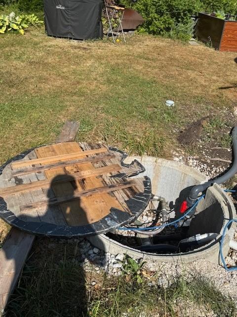

2025/20250627627716.jpg
Eins musst du aber bedenken (falls es kleine Kinder gibt): Blech wird in der Sonne sehr heiß, das musste unser Sohn leidvoll erfahren. Im Schock ist er einfach auf dem Blech stehen geblieben und hatte dann natürlich Verbrennungen auf den Füßen...

Jedenfalls sollte es ein ganzer Deckel sein, der kann nicht reinfallen beim anheben, bei einem zweigeteilten Deckel besteht die Gefahr, dass der halbe Teil einen Schaden drinnen anrichtet, wenn er versehentlich reinfällt mal. Habe beim Soleverteiler auch einen aus Holz (27 mm Schaltafel)
