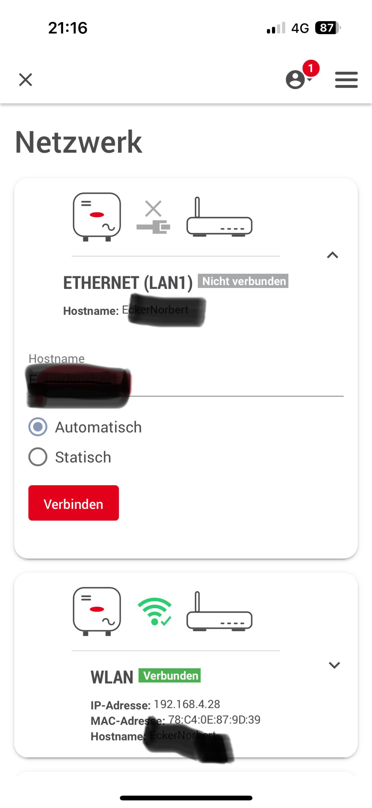

  •  attsee
27.6.2025  (#10)
Cyber83 schrieb: auf der IP des wechselrichters unter kommunikation -> netzwerk einfach anklicken. brauchst keine solar.start app.
wlan dann nicht vergessen deaktivieren.
Aber funktioniert auch über die Solar.start App?
irgendwie bringe ich keine LAN Verbindung zusammen!?
Hat wer Tipps für mich?
Beim Drücken auf "Verbinden" tut sich nichts...

  •  Solarbuddys
1.7.2025  (#11)
Die andere Seite des Kabels am Switch/Router ist auch sicher angesteckt und funktioniert ?

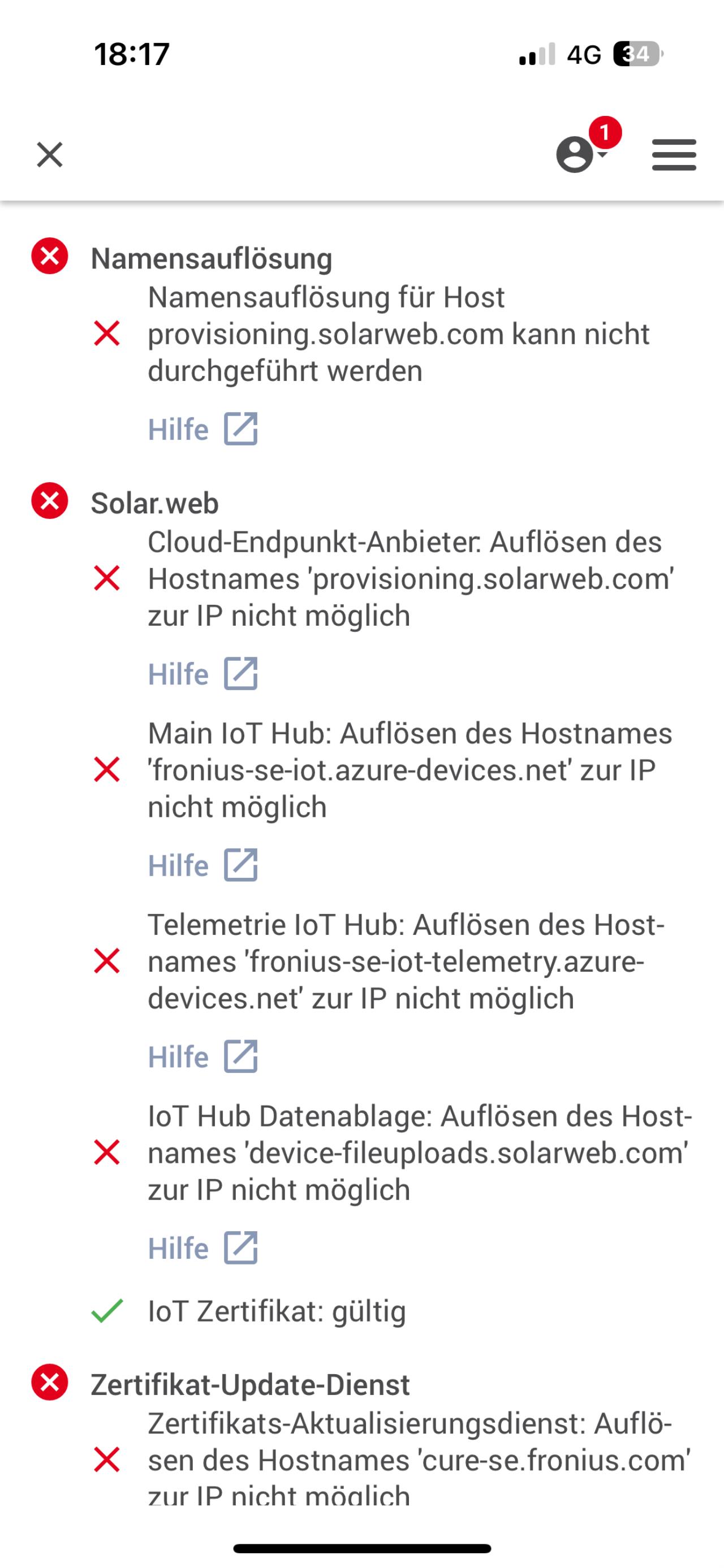

  •  attsee
1.7.2025  (#12)
Angesteckt auf jeden Fall, hoffe der Stecker ist nicht defekt.
2025/20250701329684.png
Kann man hier was "rauslesen"?
  •  Solarbuddys
1.7.2025  (#13)
Steck an die Leitung an Lapi an und schau ob du damit ins I-Net kommst waer der erste einfache Weg zu checken obs Kabel grundsaetzlich im "Saft" steht
  •  attsee
9.7.2025  (#14)
Kein Internet am Ende vom LAN Kabel (das beim Wechselrichter).
Vermute es liegt am Stecker, der schaut sehr "laienhaft" aus...
  •  Solarbuddys
9.7.2025  (#15)
Na dann hast ja schon mal den "Übeltäter" wieso es nicht funktioniert
