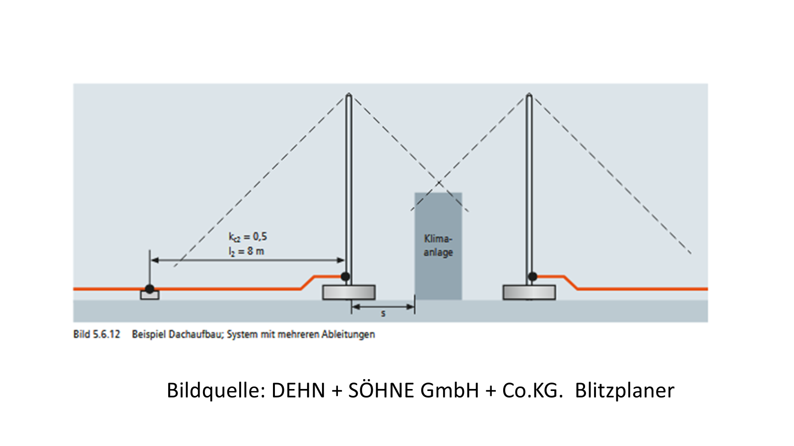

So ein Teil einfach auf ein Flachdach ohne Blitzschutzanlage zu stellen ist aus meiner Sicht keine gute Idee. Speziell bei der Klima-Außeneinheit führt man mittels der Kältemittelleitungen einige gute Stromleiter ins Gebäude. Zusätzlich kommen dann noch die Stromversorgungen der Inneneinheiten dazu. Wenns da kracht, dann kracht es anständig. Man müsse als Blitzschutzmaßnahme einen Schutzbereich mittels Fangmasten über die Außeneinheit errichten.
