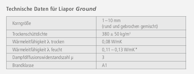

Lass dich nicht verscheissern. Liapor Ground hat TROCKEN einen Lambda Wert von 0,08 W/mK, FEUCHT hat es 0,11-0,13!
2025/20250618100985.png
Zum Vergleich: XPS hat um die 0,033 - 0,036 W/mK. Das heißt auf Deutsch: Wenn dein BM den gleichen U-Wert mit dem feuchten Liapor (wovon unter der BoPla zu rechnen ist, wie will das Zeug denn je wieder auftrocknen?) erzielen will, als 16cm XPS, dann darf er 57cm Liapor verwenden, nicht weniger. Andernfalls könnte dein Bau aufgrund der U-Wert Unterschreitung ggü. dem EAWEAW [Energieausweis] keine Benützungsbewilligung bekommen.
Hier unbedingt hart bleiben, denn das, was dein BM dir da reindrücken will, ist schlicht illegal!
Ich wollte ursprünglich auch Liapor als Dämmung unter der BoPla, und hab gerade im damaligen EAWEAW [Energieausweis] nachgeschaut: Da wurde dieser mit einem Lambda Wert von 0,105 gerechnet, entsprächen also vom gleichwertigen U-Wert bei dir auch noch 47cm Höhe...
EDIT: Falls es keine 16cm XPS Platten gibt, dann schlag ihm doch vor, 24cm XPS Platten reinzulegen. 🤡
