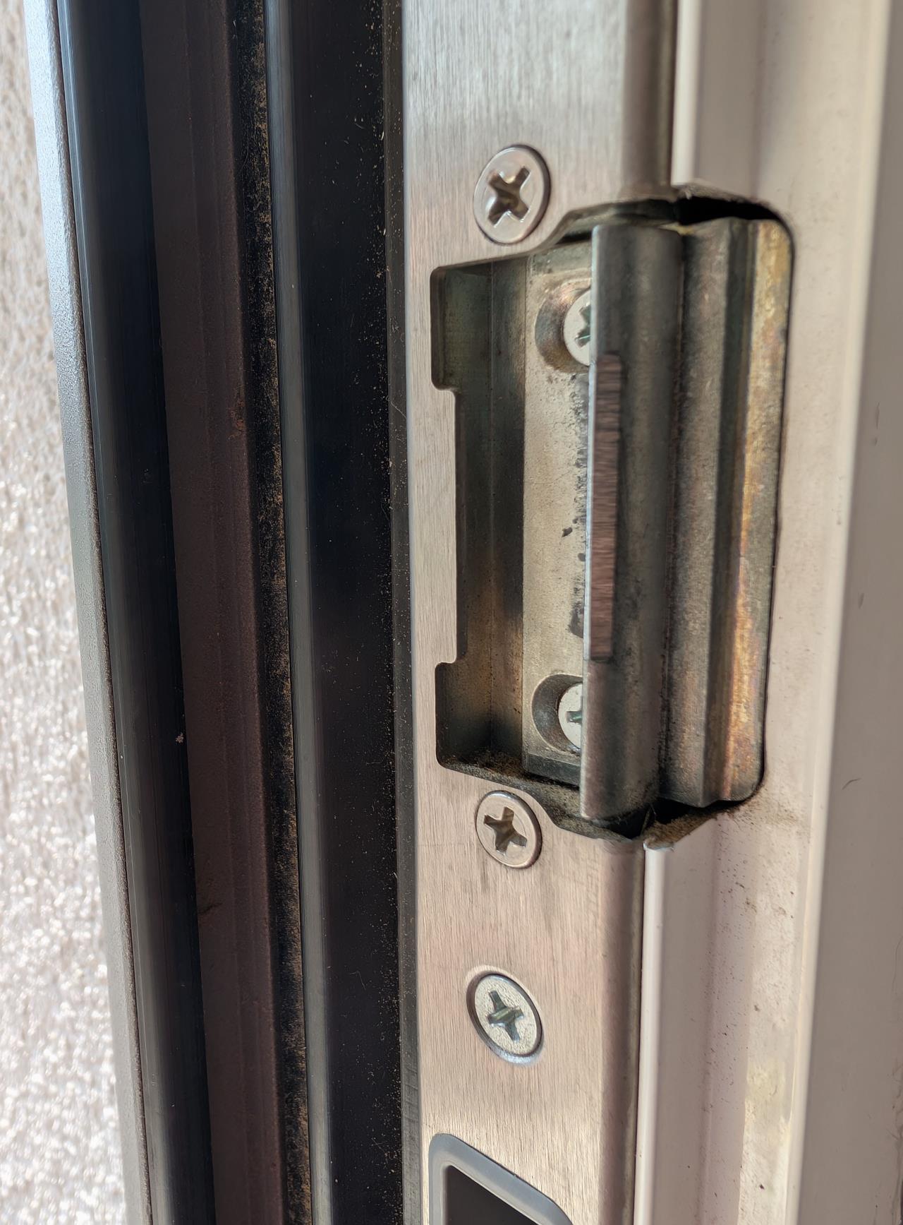

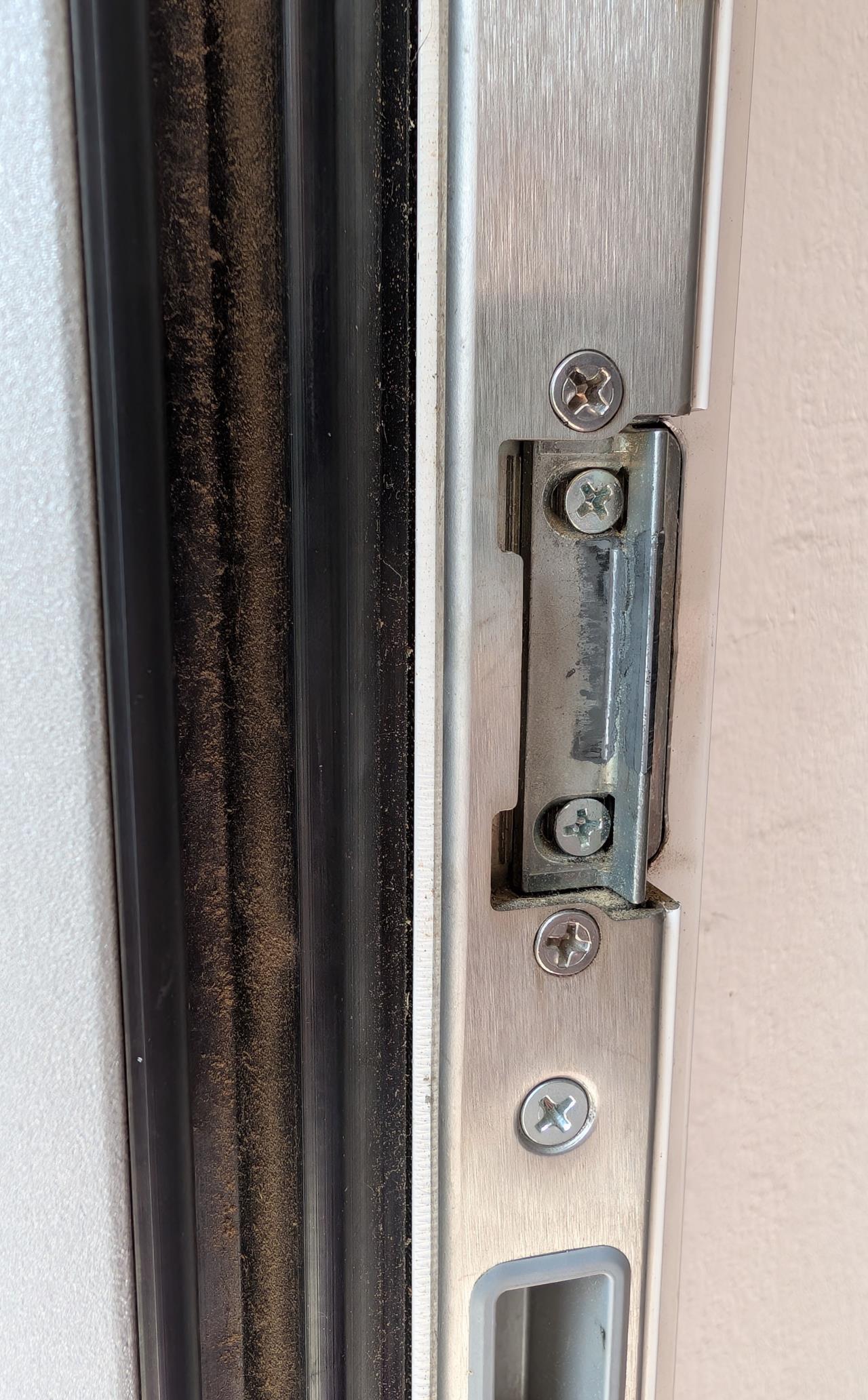

ich habe eine Inotherm Alu Haustür BJ ist ca. 2012, dieses hat ein Motorschloß, welches ich aber seit Jahren nicht mehr benutze.
Es ist ein Standard Schnapper verbaut, bei dem ich jedesmal wenn die Haustür zufällt, mit dem Schlüssel öffnen muss. Gibt es hier einen Austauschschnapper welcher eine sogenannte "Tagesfunktion" hat. Sprich ich kann die Tür immer auftauchen wenn die Tagesfunktion aktiv ist.
Foto vom aktuellen Standard Schnapper ist angefügt.

Ja, gibt es. Es gibt welche, die dauerhaft die Tagesfunktion haben (= sind immer gefedert) und solche, die einen kleinen Umschalter drin haben.
Warum nutzt du dein Motorschloss nicht? Ist es kaputt? Zu einem Motorschloss, welches im Normalfall auch eine Tagesfunktion hat, passt ein Schnapper mit dauerhafter Tagesfunktion, die tatsächlich wirksame Tagesfunktion kann man in diesem Fall elektrisch einstellen. Auf den Komfort, die Haustür von mehreren Stellen im Haus öffnen bzw. die Tagesfunktion einschalten zu können, würde ich nicht verzichten wollen!

wenn möchte ich einen kleinen mechanischen Umschalter drin haben, sodass ich umstellen kann, was ich möchte.
Ich habe einen integrierten Fingerprint in der Tür, leider funktioniert dieser alles andere wie zuverlässig, habe schon vieles probiert, leider immer wieder probleme mit der Erkennung der Finger. Bin da schon sehr oft vor schlossener Tür gestanden und nicht ins Haus gekommen....
Und es ist lästig wenn man kurz in den Garten geht, das man hier immer den Schlüssel mithaben muss.
