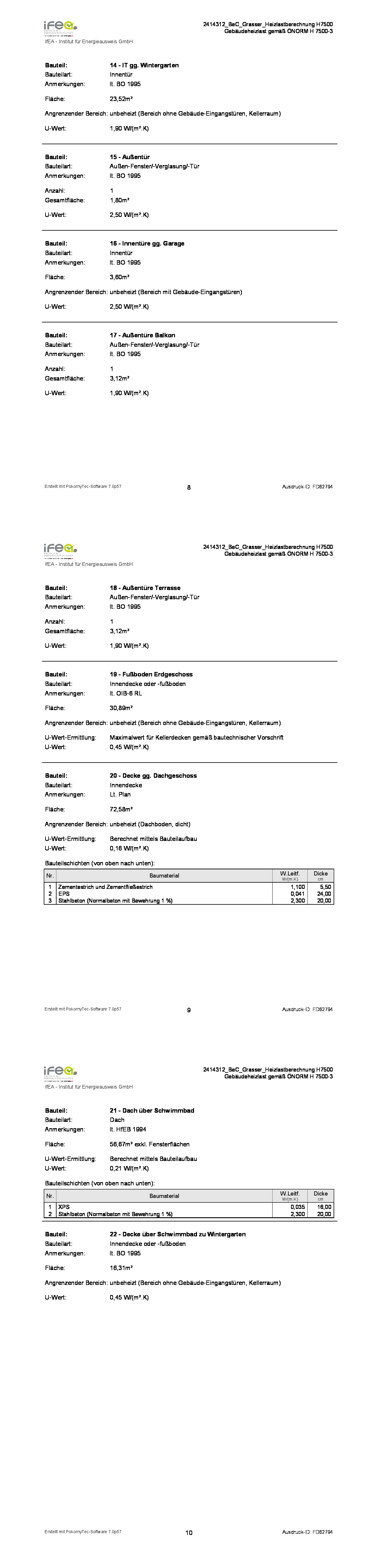

2025/20250606738853.jpg
Die Detailseiten hab ich rausgeschnitten da <4 Seiten.

6.6.2025  (#5)
Ich verstehe die Auftsellung NICHT.
Von 14.x KW gehen gut 8 durch die Fenster ? Mehr als die Hälfte ?  Da würd ich sofort an die Fenster rangehen, deren U-Werte sind mit 1.9 mehr als doppelt so hoch wie aktuelle 3fach Fenster. Auch die beiden Türen mit 2.5 wären ein Fall.
Generell finde ich U-Wert 0.5 für Bodenplatten bei dem Baujahr des Hauses überraschend niedrig. Kann mir nicht vorstellen dass unter der Bodenplatte was drunter ist und drüber ist vermutlich wenig unter dem Estrich.
Ich würd gerne die ganze Aufstellung sehen, diese Zusammenstellung wirft Fragen auf.

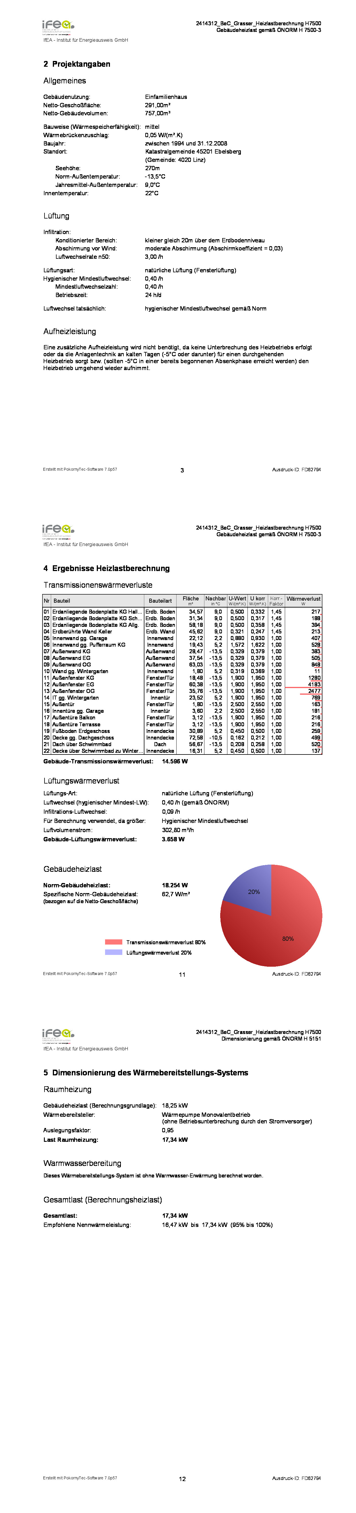

Hier die Seiten der einzelnen Bauteile.
Mich hat der Verlust der Fenster ebenso gewundert aber ich hab noch zu wenig Erfahrung um das weiter zu hinterfragen. Wie erwähnt sind die Fenster aus 97, 2-glasig und Alu/Kunststoff.
Der Techniker vom IfEA hatte scheinbar nicht so viel Zeit für die Berechnung geschweige denn Rückfragen.
Was kanns da haben? Kann die Berechnung falsch sein?
