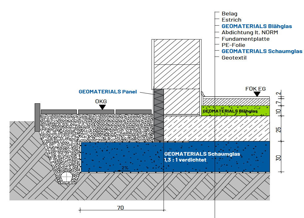

Hallo Forenmitglieder,
wir sind gerade beim Hausbau im Zentrum von Klagenfurt. Eckdaten: EFH zweigeschoßig von Lumar, 175m², Wände in DLT massiv, kein Keller. Grundstück ist blattleben, scheint so ein Sand-Schotter-Erde-Gemisch zu sein. Aktuell hole ich Angebote für die Fundamentplatte ein, die Lumar nicht anbietet. Generell möchte ich eine 30cm Schaumglasschotterschicht als Perimeterdämmung verbauen. Habe jetzt zwei Angebote mit einer Frostschürze (Schalsteine, Standardgschicht) und eines von einem Baumeister, der sagt, daß ein Frostschirm reicht und es dadurch für uns günstiger kommt.
Grundsätzlich hört sich das ja ganz gut an, allerdings planen wir das Haus barrierefrei, d.h. FBOK im Erdgeschoß wird also auf Geländehöhe sein. Ich lese bisher, daß die Frostschirme in 20-30cm Tiefe unter Geländeniveau liegen sollen, bei uns wäre das ja ein gutes Stück tiefer. Unser Aufbau sieht so aus:
Fußbodenaufbau 18cm
Bodenplatte (momentan noch geschätzte) 30cm
Schaumglasschotter 30cm
Planum
Wir brauchen natürlich einen umlaufenden Kiesgraben als Spritzschutz und da unser Haus ein Flachdach, teilbegrünt, bekommt. Nun frage ich mich, ob im Fall der Ausführung als Frostschirm die SGS Schicht einfach horizontal rausgezogen und eingepackt werden kann oder sie rund um die Bodenplatte noch nach oben aufgefüllt werden muss, um diese 20-30cm Abstand bis zur Geländekante zu haben? Im Schnitt von Geomaterials ist ja der gesamte Fußbodenaufbau ÜBER Geländeoberkante. Weiters hat mir noch niemand sagen können, ob es einen Unterschied in der Dämmwirkung für die Bodenplatte bzw. das Haus macht, ob ich eine Frostschürze oder einen Frostschirm einbaue... Danke für die Hilfe!

Sehe keinen Grund, es nach oben zu ziehen.
Unser Aufbau ist ähnlich, aber 60cm Glasschaumschotter und darunter noch Rollschotter. (Bei uns war das Gelände angeschüttet, daher eher tief fundiert).

Ja, die Grafik oben ist ja die Standardversion, in der der Fußbodenaufbau über dem Gelände liegt. Meine Sorge geht halt dahin, daß in meinem Fall diese Kiesdrainageschicht ums Haus ja nicht 20-30, sondern 50cm hoch/tief ist. Aber danke für die Info! 60cm Schaumglasschotter klingt gut, ist heutzutage aber leider nimmer günstig...
