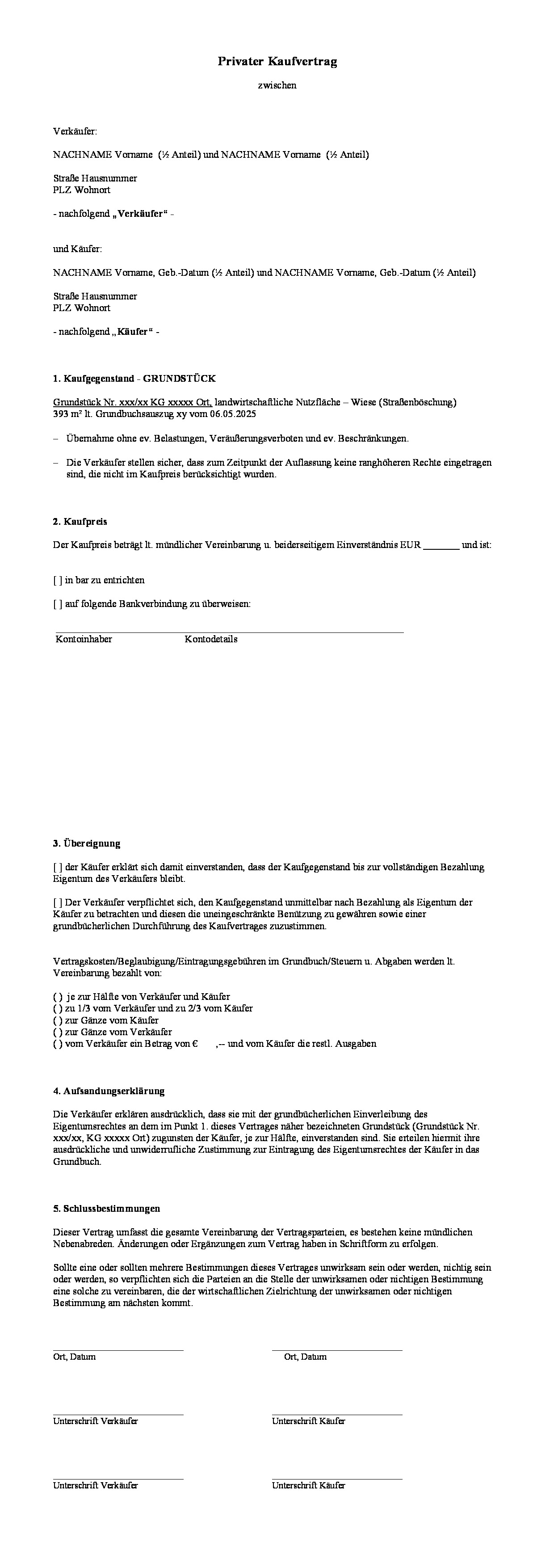

Wir sind aktuell dabei eine kleine, an unser Grundstück angrenzende, Böschung (kein Bauland) zu kaufen.
Aus diversen Gründen haben wir nun selbst einen Kaufvertrag aufgesetzt. Die Unterschriften werden vor dem Bezirksgericht begläubigt und ein Anwalt wird es weiter ans Finanzamt & Grundbuchsamt leiten.
Nun fragen wir uns, ob das so passt und bitten um Anmerkungen, Änderungsvorschläge oder notwendige Ergänzungen:
2025/20250520125207.jpg
Vielen Dank!

Also ich interpretier deinen Anhang als Kaufvertrags-Vorlagen aus dem Netz. Das ist echt riskant!
Ich denke das Risiko dazu muss ich dir nicht beschreiben. Wenn da was schiefgeht, stehst du da und fragst dich, warum du nicht einfach ein paar Euro für ne richtige Beratung ausgegeben hast.
Klar, wenn’s nur um Kleinigkeiten geht, kannst du dir vielleicht ein paar verbücherte Verträge aus dem Grundbuch anschauen und die wichtigsten Passagen übernehmen. Aber selbst dann musst du echt aufpassen, dass nichts Wichtiges fehlt oder falsch formuliert ist.
Der einzige sichere Weg? Hol dir einen Profi ins Boot, also Anwalt oder Notar. Ja, das kostet was, aber bei größeren Summen oder komplizierten Geschäften ist das einfach die beste Investition.

Wenn ihr eh schon einen Anwalt habt, der sich um Grundbuch und Finanzamt kümmert, kanns ja nicht viel mehr kosten den nochmal kurz `drüberschauen zu lassen?
