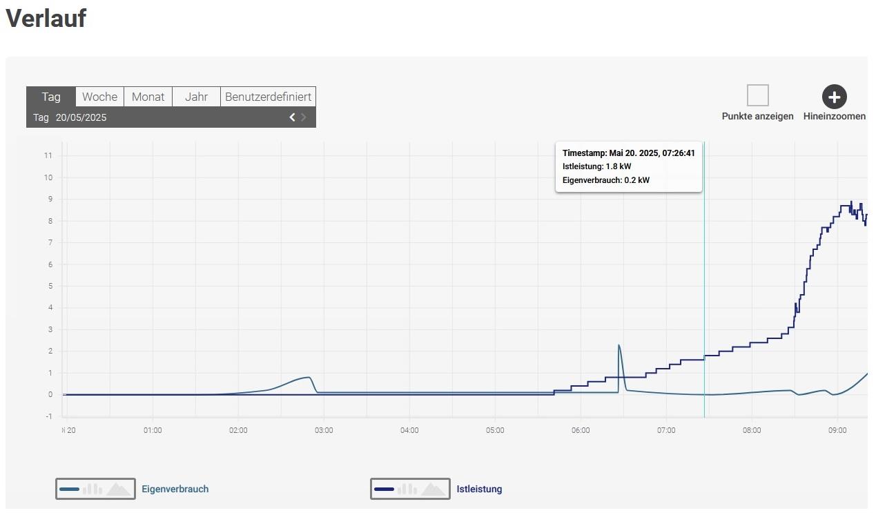

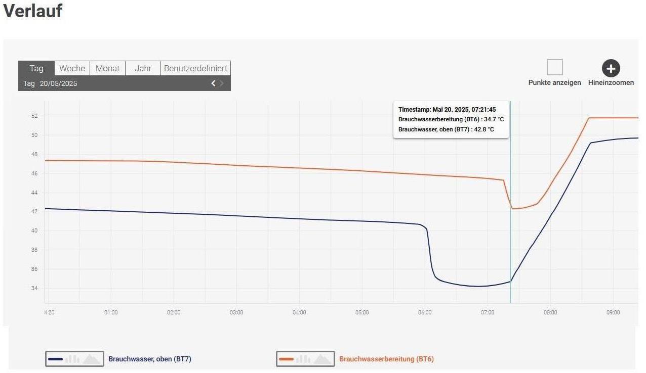

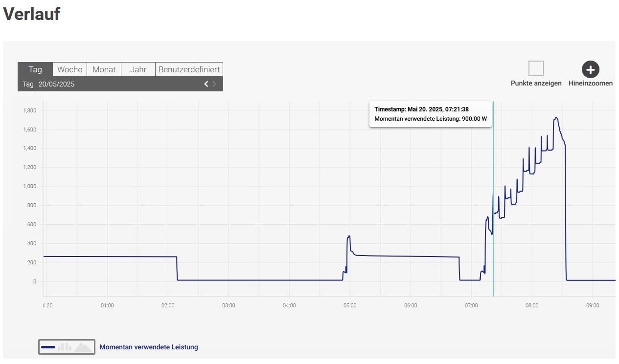

Ich verstehe nicht, warum mein Brauchwasser mit den vorhandenen Einstellungen schon früh um 7:20 aufgeheizt wird und nicht erst später bei mehr PV-Leistung.
- Bei 2.2 Brauchwasserbedarf auf Niedrig.
- Bei 7.1.1.1 die Temperaturen für Niedrig mit Start auf 17°C und Stop auf 20°C und für Mittel mit Start auf 41°C und Stop auf 46°C.
- Bei 6.2 Zeitprogramm "Brauchwasser mittel" auf 14-16 Uhr gestellt für alle Tage.
- Bei 4.2.2 die Beeinflussung Brauchwasser durch PV aktiviert.
Kann ich das besser einstellen, damit erst zu späterer Uhrzeit PV-Strom genutzt wird?

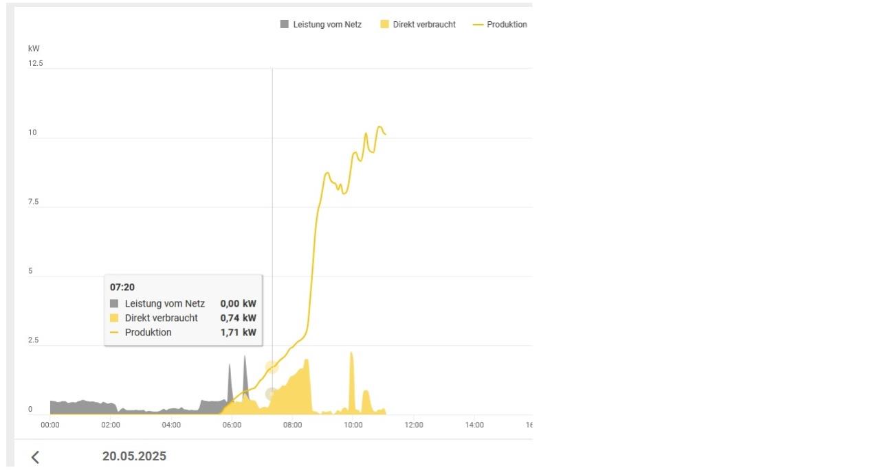

ich vermute mal, daß die WP WP [Wärmepumpe] WW startet, weil genug PV-leistung vorhanden ist.
wenn ich deine graphen oben richtig lese, hast du mehr ertrag, als die WP WP [Wärmepumpe] verbraucht. ->passt
welche parameter da noch reinspielen... keine ahnung.

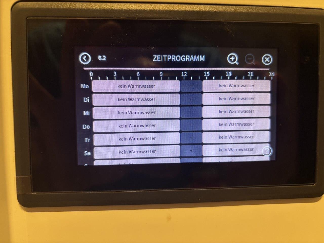

Ichh dachte, dass "6.2 Zeitprogramm "Brauchwasser mittel" auf 14-16 Uhr gestellt für alle Tage"
bedeutet, dass erst ab da aufgeheizt wird, weil man ja schliesslich nur zu den Zeiten WW WW [Warmwasser] fordert.

Ich hab bei meiner einfach generell das Zeitprogramm so geschalten, dass sie nur innerhalb von 1130-1430 WW WW [Warmwasser] macht. Sofern die Temperatur unter 32° im BT6 ist, startet sie dann um 1130 bzw. innerhalb des Zeitraumes.
Sieht dann so aus:
2025/20250521754809.jpg
Das ist, soweit ich das erkennen kann, unabhängig ob mittel oder niedrig.
das wird ja sicher mit dem "pv" häkchen übergangen.
