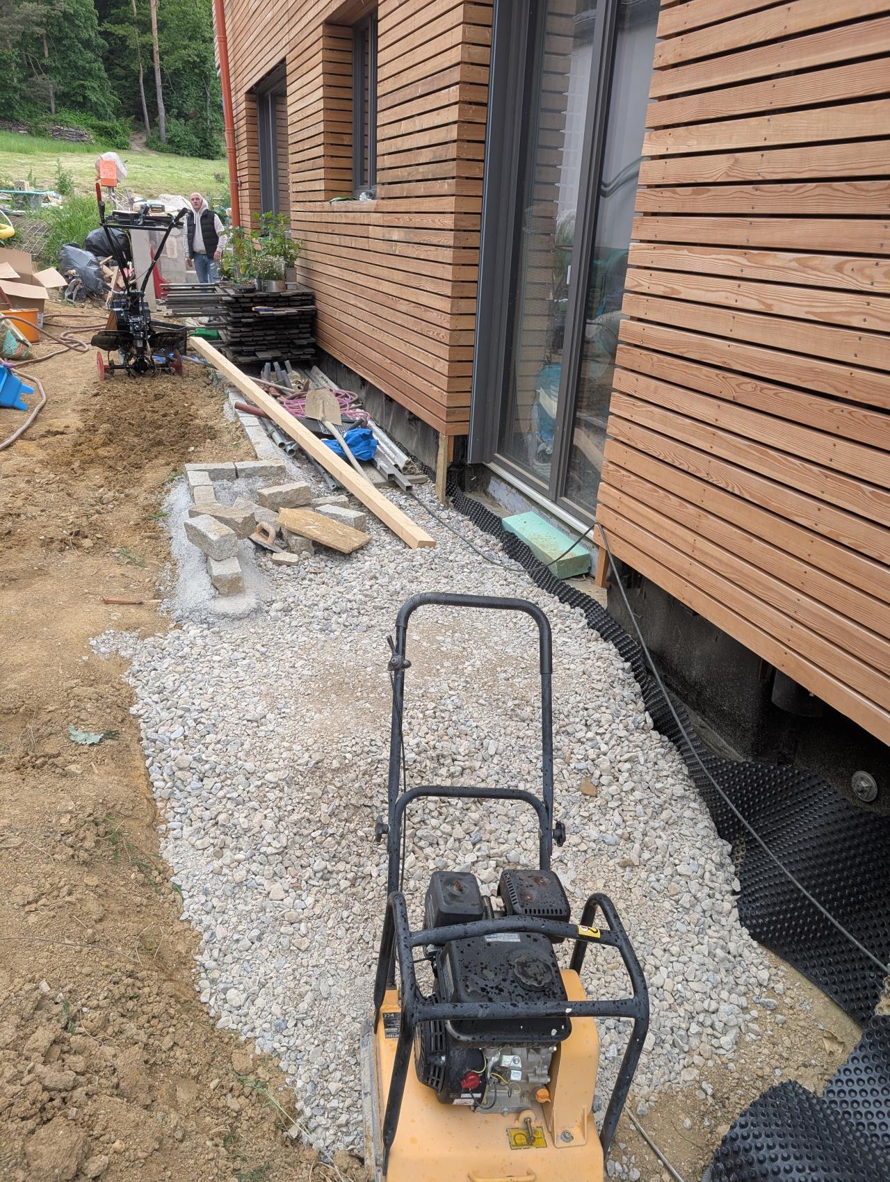

Bald soll bei uns der Bagger kommen, eine Mauer gebaut und final eingeebnet werden.
Davor wollte ich an 2 Seiten vom Haus Randsteine setzen damit wir da gleich dranschütten .
Wie das geht... noch nie gemacht, aber Splittbeton mischen, Häufchen hinschütten, Leiste reinklopfen - nicht die Wissenschaft.
Frostkoffer ums Haus ist gemacht, der ist so ca. 70-80cm breit und der Schotterstreifen soll 60cm bekommen. Hinsichtlich der Höhe hab ich das der Baufirma überlassen, damals hatte ich andere Gedanken als etwas das eine Baufirma eigentlich auf jeder Baustelle macht.
Höhe ist über ca. 70% der Strecke durch Lichtschächte vorgegeben.
Wir schwanken gerade noch zwischen Granit und Beton
Diese hier wäre in der engeren Auswahl weil wir noch eine Pflasterfläche und Hochbeete in gleicher Optik planen.
https://www.seesteiner.at/produkt-Randleisten--Suave-Randleiste__042.php
Kurz zur Kontrolle raus zum schauen welche Höhen ich brauch... Wenn man die größeren Klumpen wegklaubt (0-63 Frostschutz) dürften sich überall knapp 20cm ausgehen. Empfohlen wird 5cm Splittbeton drunter und die niedrigsten Randleisten sind halt... 20cm.
Erster Gedanke - kann irgendwas so sein, dass ich da nur den Mischer anwerfen muss und das Zeug hinkippen? Nein... Natürlich nicht.
Eigentlich wollt ich das gemütlich einmal an einem der kommenden langen Wochenenden machen BEVOR ein Bagger da steht und Geld kostet, also eifnach 5cm wegbaggern ist nicht drinnen (dafür hol ich keinen Bagger) und ich will das unbedingt in Ruhe machen und ganz sicher nicht parallel zur großen Baustelle (Mauer).
Wie würdet ihr vorgehen?
a) Auf die 5cm Splittbeton unterm Stein verzichten und nur das nötigste Material entfernen?
Ich vermut einmal da tu ich mir keinen Gefallen weil die sich dann nicht auf Höhe klopfen lassen(?)
b) Spitzhacke und für min. 25cm auf fertige Höhe sorgen? Ist natürlich ein Spaß im verdichteten 0-63er Schotter. Mit der Schaufel brauch ich da glaub ich nicht drangehen.
c) 15cm hohe Randleisten suchen? Oder haben die schon aus gutem Grund 20cm (Standsicherheit, Frostsicherheit... was weiß ich)?

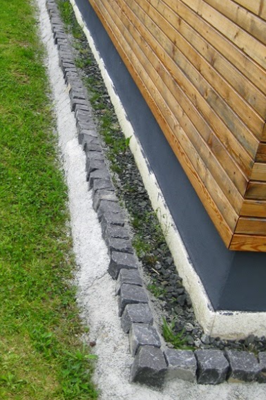

große Flex! Wennst die Randleisten vorher in Wasser einlegst staubt es auch nicht so massiv.
Alternative: wenn ich es richtig verstanden hab sollen die Randleisten ja nur als Abtrennung dienen!? was ist wenn du stattdessen diese Abtrennung mit Pflastersteinen/Naturstein machst? Egal ob rechteckig oder die kleinen quadratischen. Die gewünschte Höhe kannst du gut mit dem aufgetragenen Beton steuern und schaut auch schöner aus als die billigen Randleisten.
Hier als Beispiel (vielleicht halt mit "schöneren" Steinen)
2025/20250523948525.png
