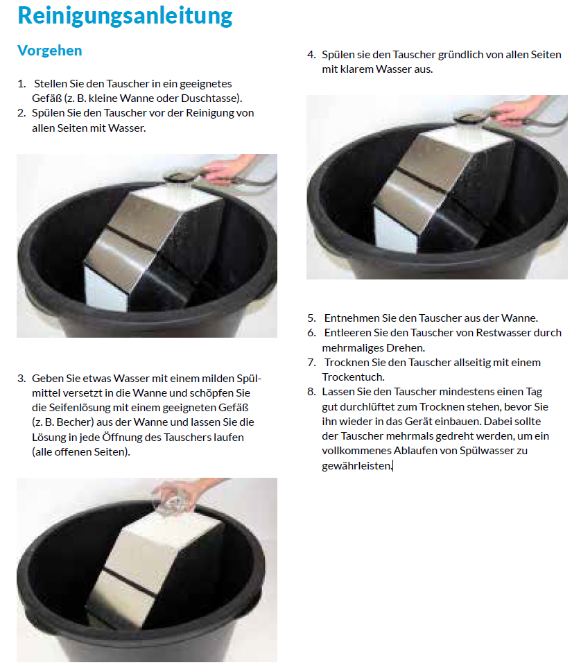

um welchen WT handelt es sich? In der Reinigungsanleitung von Core steht 1 Tag sollte der WT Zeit haben zu trocknen (Pkt. 8)

Ein Tag ist schon sehr lange!
Wer lässt ihn so lange trocknen?

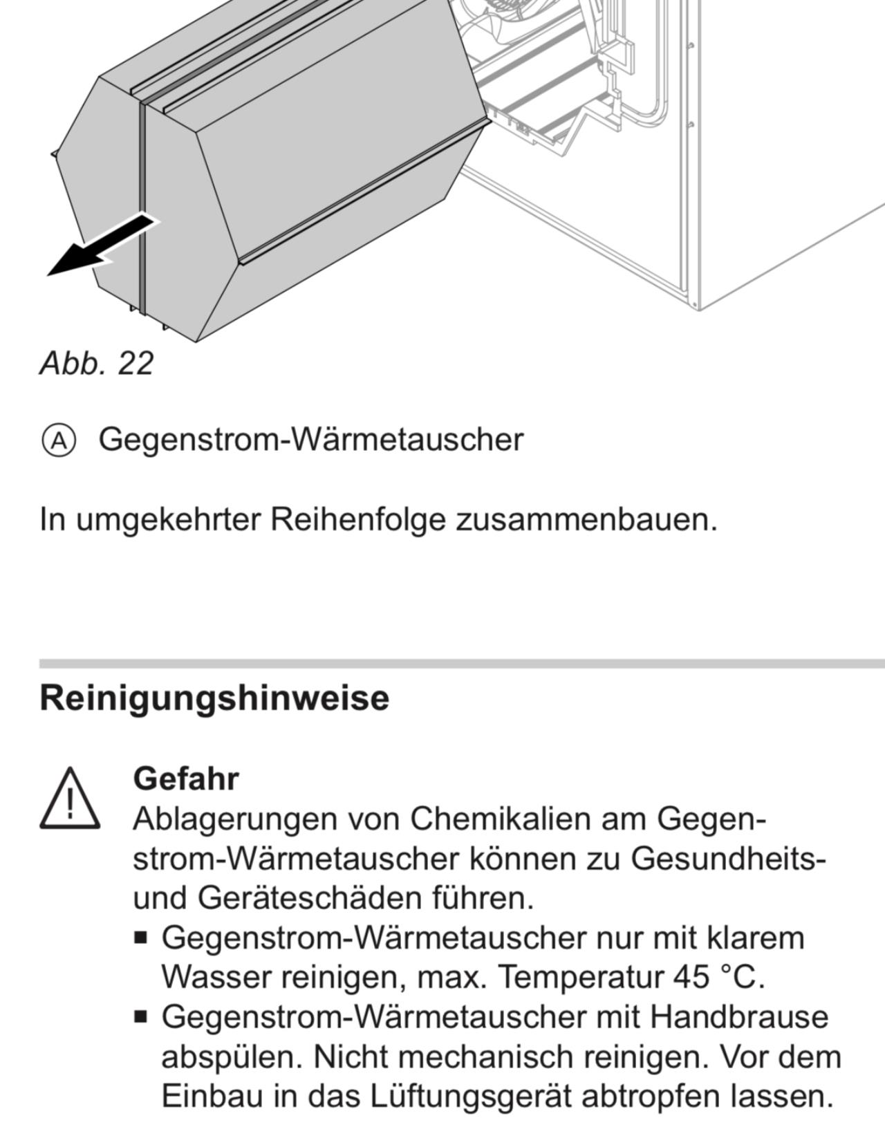

Ich hab jetzt nochmal in die Anleitung geschaut und dort steht folgendes:
2025/20250517496897.jpg
Vor dem Einbau abtropfen lassen. Das heißt für mich eigentlich wirklich nur das grobe Wasser raustropfen lassen.
Ich hab ihn jetzt noch 7 Stunden wieder eingebaut und die Anlage läuft wieder.
Durch den Luftstrom sollte er nun vollständig austrocknen.
